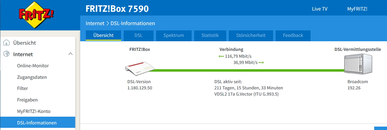

Bitte prüfen und Bild posten!

Das Bild sagt alles, da kann nur die Telekom/Techniker helfen.
