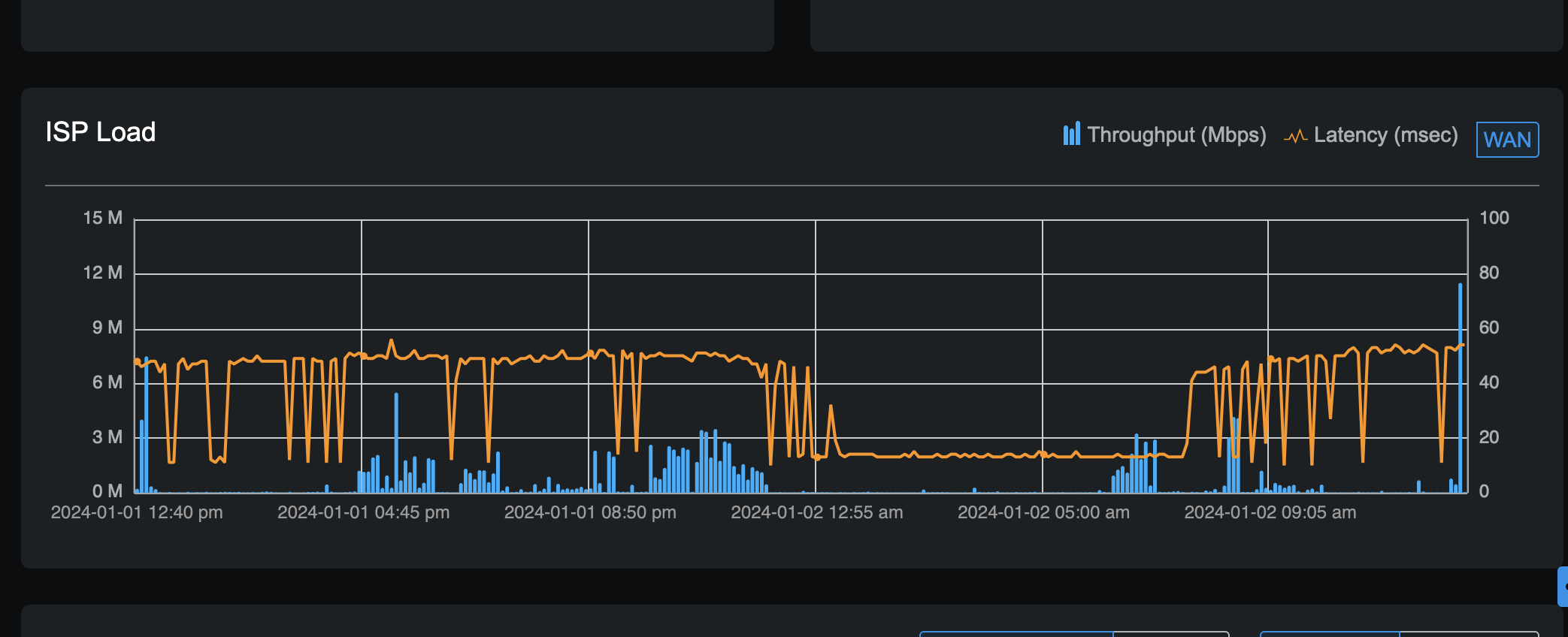

Hi,
mein TP-Link ER605v2 Router zeigt mir u.a. Ping Werte im Tagesverlauf an, das sieht doch fast so aus als ob da tagsüber etwas stört? (00:00 - 07:30 störungsfrei)
Grüße!
allerdings spüre ich tagsüber keine Probleme, ein externer Speedtest um 13:00 sieht auch gut aus (via WiFi).
Wo nimmt der Router den Ping her?

Da muss man differenzieren.
Wie kommst du auf die Idee, dass es sich um DSL Störungen handelt? DSL ist ja die physikalische Verbindung, während Pings auf IP Ebene laufen. DSL Störungen sorgen für "geht" oder "geht nicht", aber nicht für "langsam".
Was pingst du denn als Ziel? Weil auch da das Problem liegen könnte.
Reaktionen: haeuslebauer
Viel zu wenig Infos um sinnvoll zu hinterfragen.
Beispielweise wohin geht der Ping?
Passiert das auch wenn tagsüber kein Traffic auf der Leitung ist? => Sieht man auch jetzt schon am Graph das bei wenig Traffic der Ping besser ist.
Wenn die Leitung so schlecht ist, dass Pakete verloren gehen, wirds auch dadurch langsam.
Naja dein Ping ist wenn ich das richtig sehe ja auch Tagsüber nur bei <60ms.
Das ist immer noch kein schlechter Wert.
Ich würde das so erklären, dass nachts eben weniger Leute das Internet nutzen, dementsprechend musst du dich nicht mit anderen um die Verbindung "prügeln" und die Anfragen werden schneller beantwortet.
ja, gute Frage was da gepingt wird. Konnte bisher nichts dazu finden beim Router..
Pings werden häufig mit niedriger Priorität behandelt, die Ergebnisse muss man also immer mit Vorsicht genießen. Vor allem solltest du herausfinden, was da eigentlich gepingt wird. Sonst ist die Information eher wertlos.
Laut dem Thread hier kannst du einen Echo Server konfigurieren. https://community.tp-link.com/en/business/forum/topic/611518?replyId=1216950
Falls das da auf Auto steht, wird der ggf einfach irgendwo Richtung „Heimat“ pingen. Dass muss je nach Standort natürlich nicht so sinnvoll sein. D.h. Solltest du die Einstellung auch haben, dann setz da mal was anderes ein.
Ansonsten frage ich mich, wieso du so ein Model hast, was scheinbar loadbalancen kann etc…
@derlorenz cool, ich probiere es dort nun einmal mit anderen Servern :)
mit 8.8.8.8 habe ich nun konstant 12ms ping :-)
Naja. Google hat auch potentere DNS Server
Dann war das bisherige Ziel vermutlich einfach ungünstig gewählt. Behalte das die nächsten Tage im Auge, vor allem in den Rush Hour Zeiten.
Reaktionen: blastinMot und haeuslebauer
