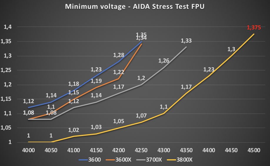

CPUs skalieren halt mit der Spannung welchen Takt sie erreichen können:
Leider fehlt dort der Taktbereich von 3000 bis 4000Mhz, dort dürfte die Kurve noch sehr linear verlaufen bzw. fast waagerecht. Ab spätestens ~4000Mhz ist es dann mit den meisten Ryzen 3000 vorbei mit der guten Effizienz und man erkauft sich zusätzlichen Takt nur noch durch eine immense Spannungserhöhung.
Aber das erklärt dann auch warum AMD einen 48-64 Core Epyc Prozessor mit ~200W bringen kann, denn die Effizienz ist bei 2-3Ghz enorm gut.
Das geht dann solange weiter bis man die ungesunde Spannung erreicht von 1,3-1,35V (massive allcore Last) oder man nicht mehr genug kühlen kann.
Das Kühllimit ist bei Ryzen 3000 auch recht schnell erreicht, nicht weil sie so viel Strom verbrauchen, sondern weil die Hitze sehr punktuell in den kleinen 7nm Chiplets entsteht.

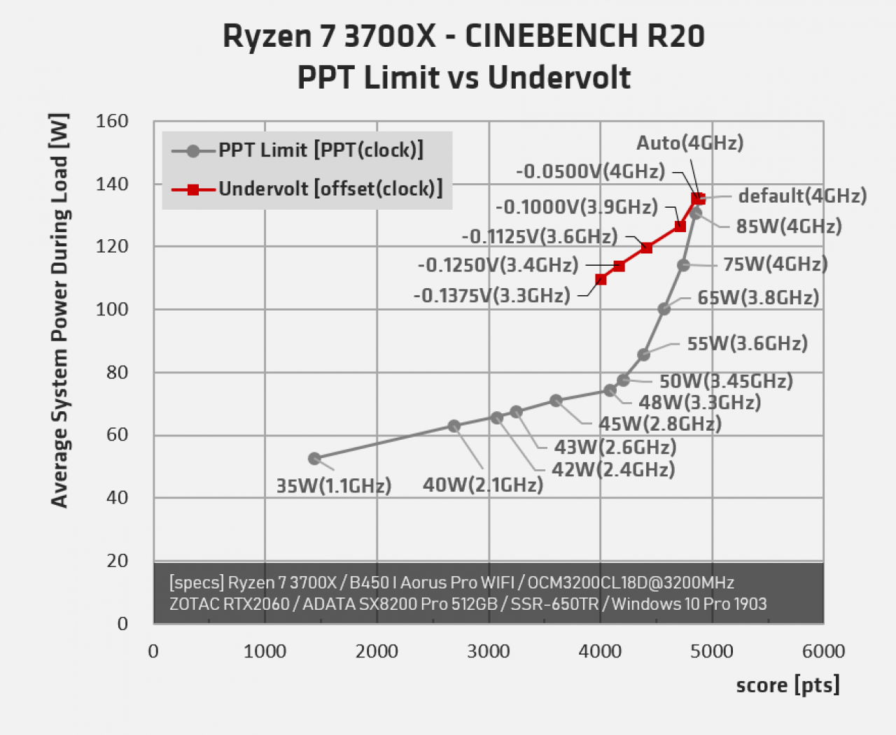

Wenn du etwas mehr Leistung als stock fahren willst kannst ja mal einen negativen Offset probieren. Undervolting geht bei den meisten 6-Kernern recht gut. Aber nicht vergessen mit Cinebench 20 immer gegenzutesten, vor allem Single Core. Wenn du zu weit runter gehst, geht die Performance auch wieder flöten.
Reaktionen: HisN

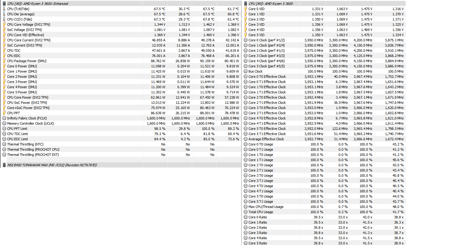

Ich linke mich hier mal mit ein bevor ich einen eigenen Thread eröffne :)
Im Cinebench R20 takten alle Kerne bei meinem R3600 auf ca. 3950Mhz effectie clock mit der Einstellung "auto" im Bios. Voltage liegt im Test dann bei ca. 1.35V. Im Idle liegen auch bei mir die 1.45V an.
Wenn ich PBO aktiviere ändert sich eigentlich nichts.
Wie sieht es da bei Euch aus ?
Ein wenig merkwürdig finde ich den Energiesparplan von Ryzen Balanced .. dort liegt ja der Minimalzustand bei 99% :confused_alt:

Sieht nicht aus als wäre es aktiv. CPU PPT ist bei 88W was dann zu ca 65-70W CPU Verbrauch führt. Entspricht dann den beworben 65W TDP.
Bei meinem ASUS Board gibts an zwei Stellen Optionen für PBO. Musste auch mehrfach rumprobieren. Ryzen Master zeigt bei mir auch immer die entsprechenden Limits an und kann helfen zu gucken, obs geklappt hat.

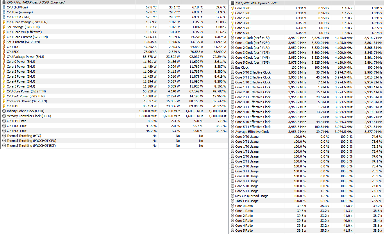

Achso.. der Screen war mit deaktiviertem PBO.
Hier noch einmal mit aktiviertem:
Aber auch da nicht wirklich ein Unterschied auszumachen für mich.
Er zieht ein wenig mehr Watt aber die Kerne takten ja allem Anschein nach gleich...
oder macht es sich nur bei Singlecore bemerkbar ?
Wie sieht es da bei Dir aus im Vergleich mit aktiviertem PBO und ohne ?

Haben schon viele die selbe Beobachtung gemacht. Der extra Verbauch im Vergleich zur Mehrleistung ist mit PBO schlecht. Am besten alles auf Stock mit nem vernüpftigen Kühler und schnellem RAM.
Reaktionen: Kirby01978
