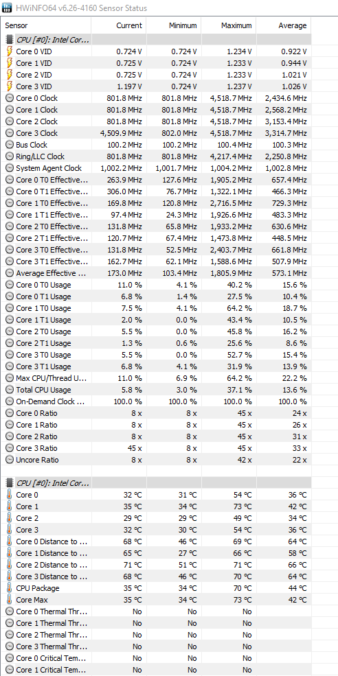

kannst uns mal bilder von HWinfo oder vergleichbaren tools zeigen?

Dein Screenshot aus Kommentar #4 dieses Threads zeigt keine Temperatur-Auffälligkeiten . So genau können es die üblichen Analyse- / und Überwachungstools aber auch nicht auflösen. ( Messintervalle < 1 sec. )
Aber wenn ich das mal hier richtig verfolgt habe , kann das ein oder andere Hardware - Analyse- / und Überwachungstool in seinen Messwertinterpretationen auch mal etwas daneben liegen .
