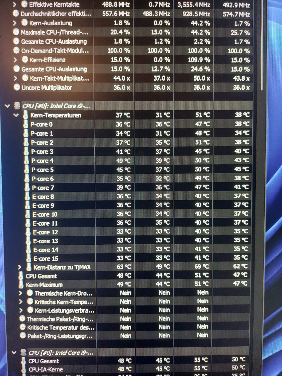

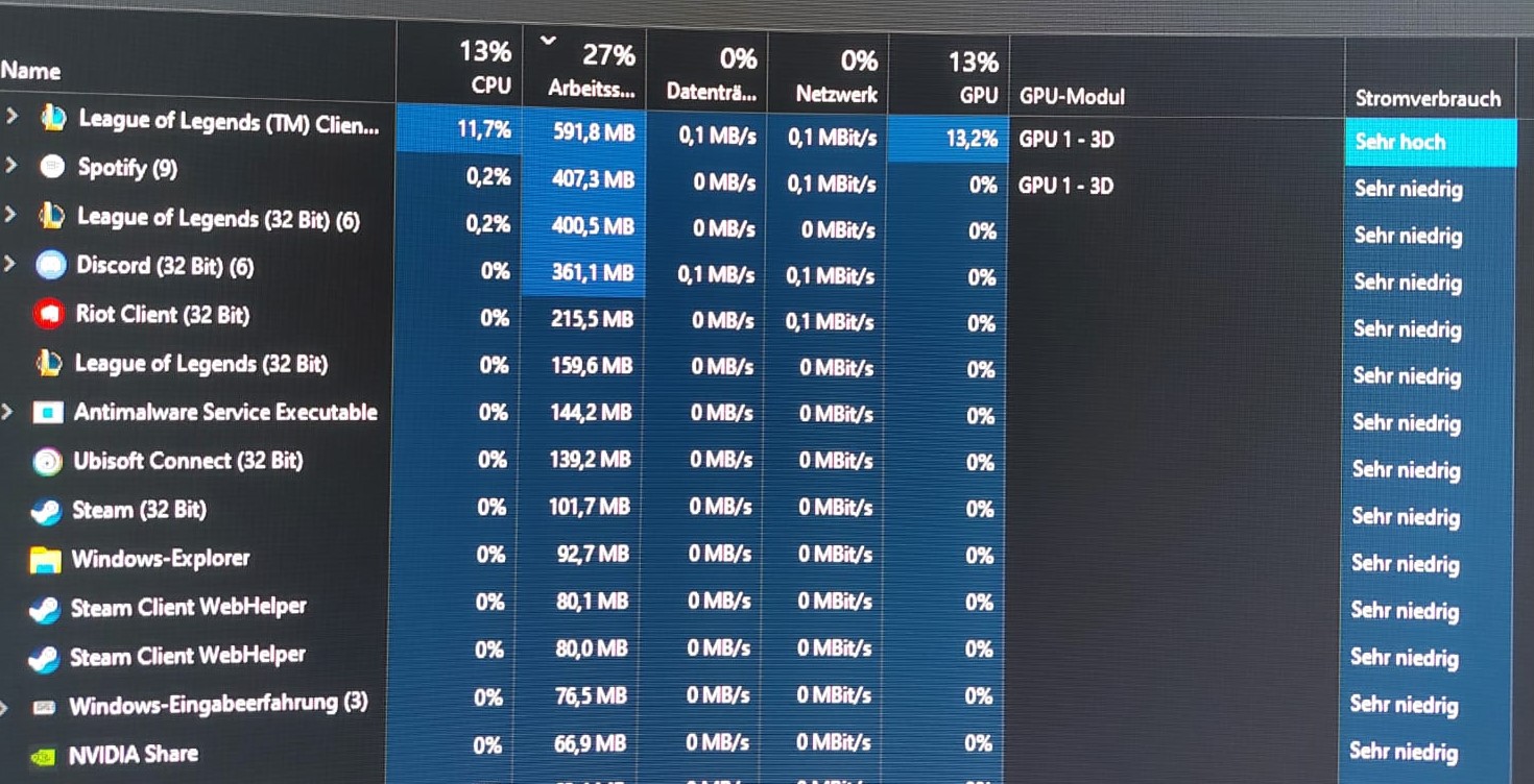

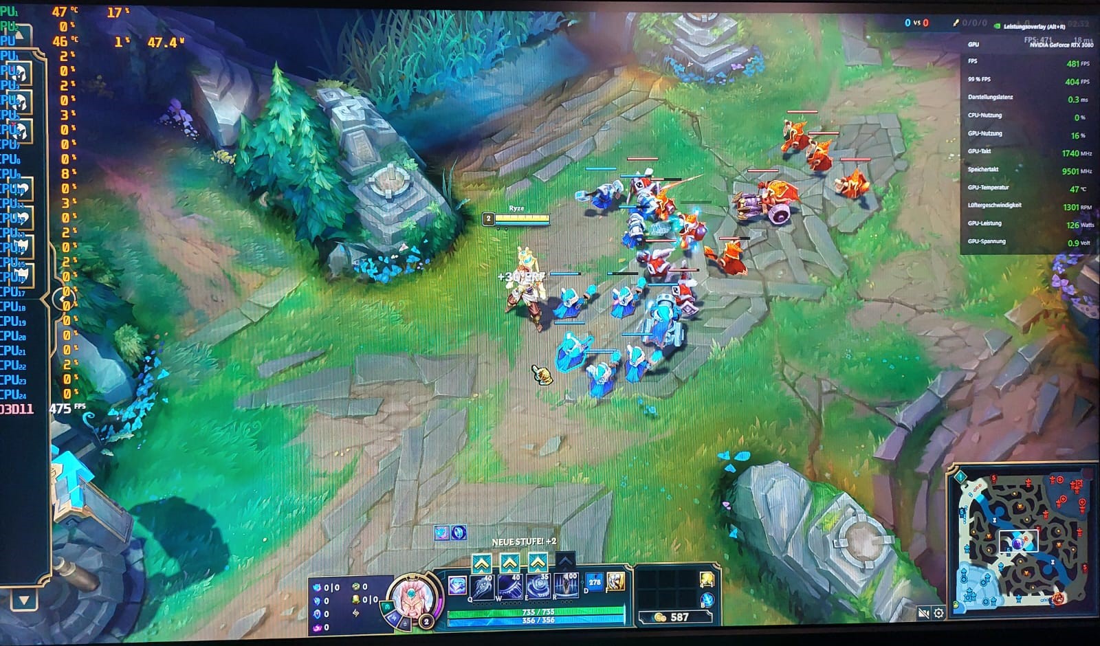

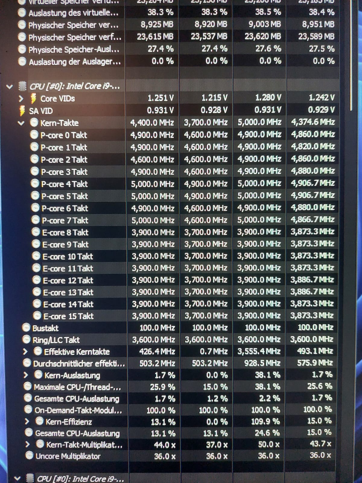

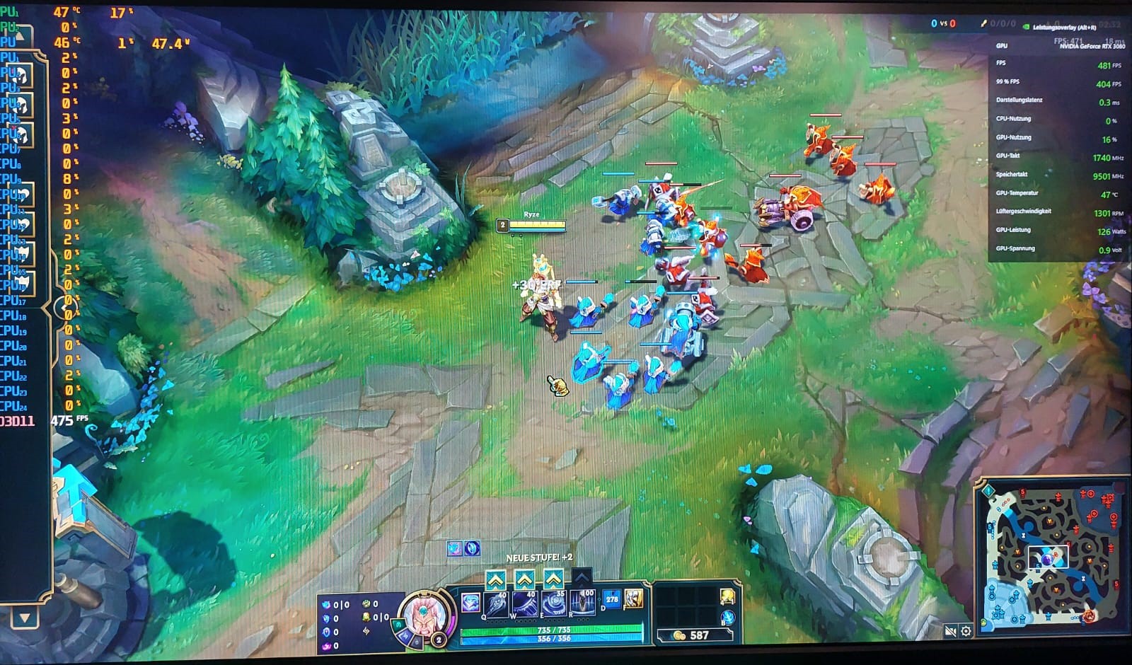

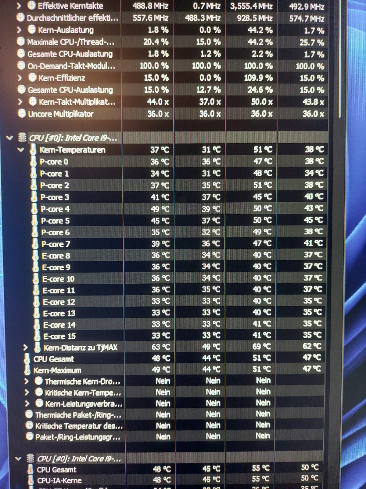

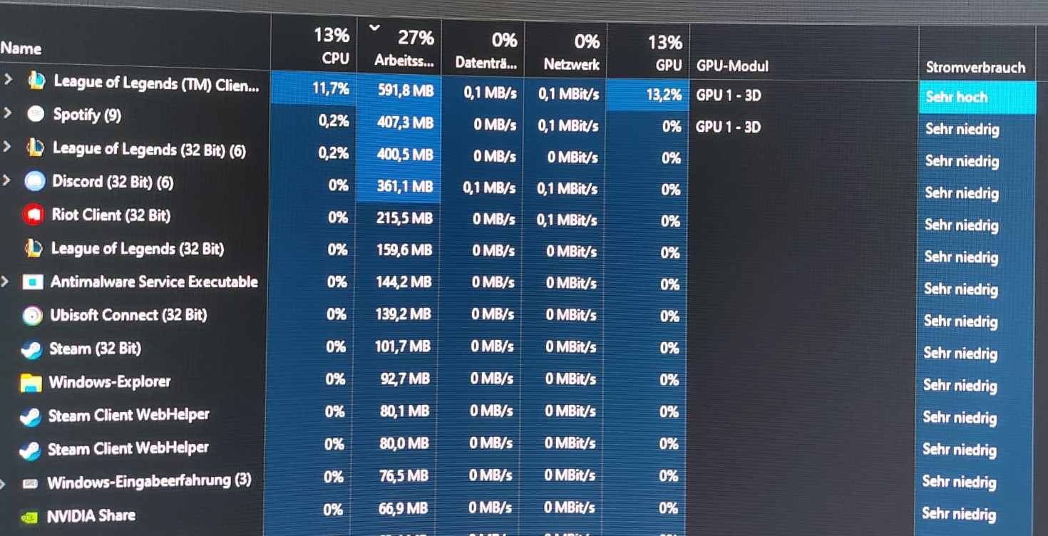

Moin, ich habe mir letztens Win11 installiert. Eigentlich läuft alles clean und flüssig, aber nachdem ich ein bisschen rumgetestet habe, ist mir aufgefallen, dass ich nur 0,8%-2% CPU Nutzung habe. Hatte das jetzt bei League und Rainbow getestet. Wie man auf den Bildern erkennen kann, sind sich RivaTuner, HWinfo und das NVIDIA-Tool alle einig, dass ich nichts an CPU Nutzung habe. (Sry für die Bildquali) Der Taskmanager jedoch sagt was anderes (Was auch in Richtung Wahrheit geht). Vielleicht hatte einer von euch schon dieses Phänomen oder hat Ahnung was dort abgeht. Oder doch ein Windows 11 Problem?

In welcher Zeile schaust du? Bei Gesamte CPU-Auslastung stehen über 10%. Die CPU hat halt recht viele Threads, die werden bei League sicher nicht alle ausgelastet.

Du bist mit 400-500 fps unterwegs..
Limutier die bildrate auf 60 oder 144 fps und Verbrauch nochmal weniger Ressourcen.
Tolle Grafikkarte und CPU, aber für ein Spiel, dass vor 10 Jahren auf Mittelklasse Laptops gut lief ziemlich overkill.
Reaktionen: DJMadMax
Da kauft man sich solch eine CPU, die mit Sinn und Verstand sowieso nicht zu rechtfertigen ist, spielt dann ein Spiel, das auf einem Schuhkarton mit Wollmäusen gefüllt läuft, wohlmöglich noch mit VSync auf 60 FPS (unbekannter Monitor und Einstellungen?!) und wundert sich dann darüber, dass die sowieso vollkommen überdimensionierte CPU schon beinahe rückwärts taktet vor Langeweile.
EDIT:
Im Screenshot sieht mans ganz knapp: 475 FPS. Strom kost ja nix, gell? Richtig unendlich sinnlos, was du da treibst.

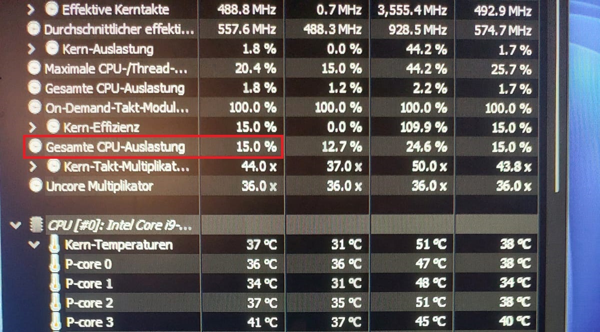

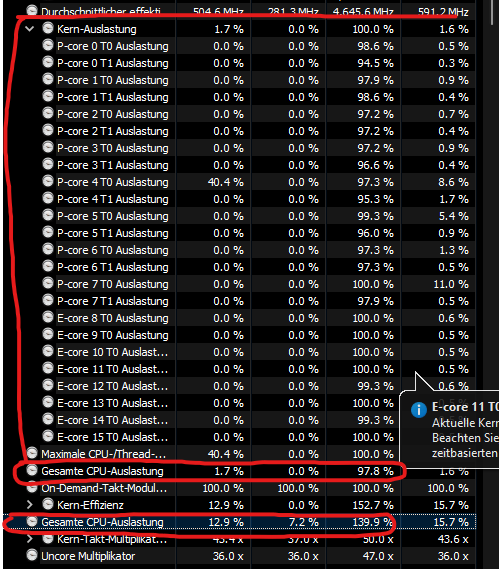

Hatte ich nach dein Beitrag erst bemerkt.
Dachte das obere Wäre die "richtige" Auslastung. Oder nicht?

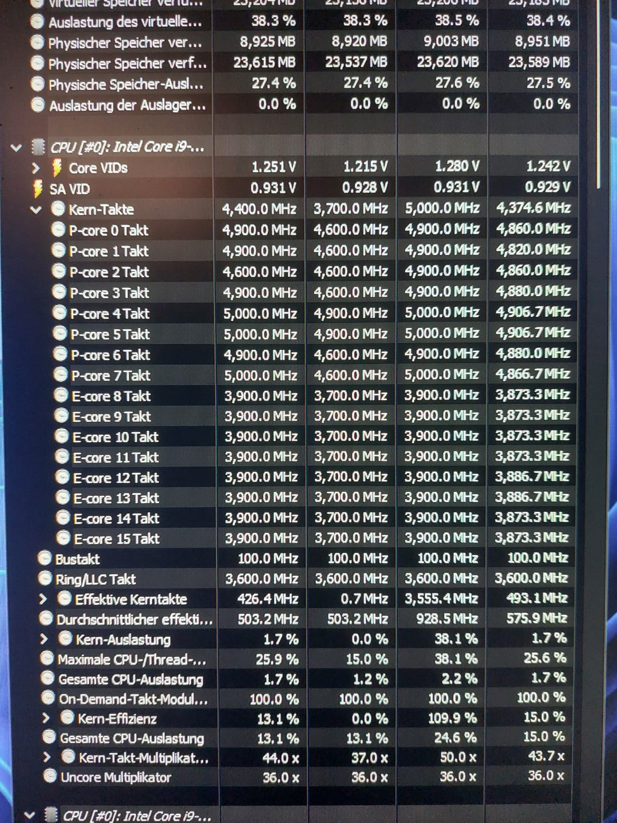

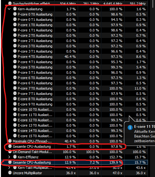

In dem HWinfo Screenshot steht doch 2x der Punkt "Gesamte CPU Auslastung". Einmal mit 1,7% und 4 Zeilen drunter mir 13,1%. :confused_alt: Der Afterburner scheint ebenfalls den 1. Wert zu nutzen. Evtl nutzt der Afterburner auch den Wert weil HWinfo mit läuft (das war denke ich möglich).
Ggf. prüfen ob vom Afterburner + Rivatuner und HWinfo alle Versionen aktuell sind.
Hatten wir doch jetzt schon mehrfach.
Seit dem letzten Win11-Update zeigt die Metrik, die benutzt wird um die CPU-Leistung zu messen Schrott an.
Wenn man die Sufu denn mal nutzen würde.
