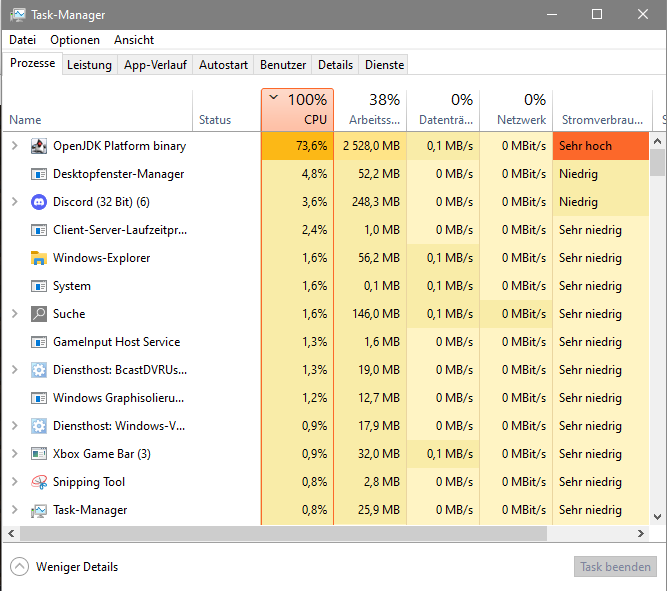

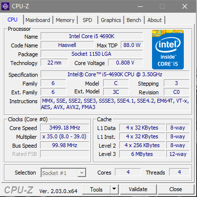

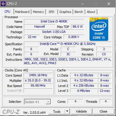

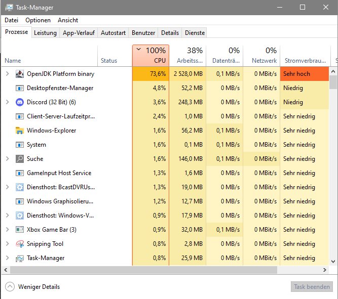

...Also Ich habe mir Billig einen Pc Gekauft um ihn dann später upzugraden und bessere Teile einzubauen aber da ich gerade finanziell nicht in der Lage bin in nächster Zeit etwas besseres zu holen möchte ich mit diesem Rig spielen. Das Problem ist das meine CPU komplett ausgelastet ist egal ob das jetzt bei Hta 5 ist oder sogar bei Minecraft ist der Prozessor 100 Prozent ausgelastet. Ich weiss die CPU ist etwas älter aber ich denke normalerweise müsste sie das schaffen weil ich bei allen Spielen sogar die Einstellungen Komplett runtergeschraubt habe und der Prozessor ist ja nicht der schlechteste oder ? Könnte mir jemand bitte helfen an was das liegen könnte ich wäre sehr dankbar !! (Screenshot von CPUZ ist wenn nichts läuft und beim SS vom Taskmanager habe ich gerade Minecraft gestartet)
...Ich habe nicht viel unternommen habe einmal versucht den Prozessor zu Overclocken über das msi Bios, doch der Pc hat eine Fehlermeldung gegeben und ich musste es wieder umschalten, ich wollte nicht zu viel experimentieren da ich nichts kaputt machen wollte. Ich habe ein Programm heruntergeladen (HWMonitor) um zu schauen ob die werte passen und so wie ich das gesehen habe müsste eigentlich alles in Ordnung sein, aber da ich wie gesagt kein Experte bin kann ich mich darauf nicht zu 100 Prozent verlassen.

phm666 schrieb:
Lasse dir mal die Details von dem Prozess anzeigen. Ggf. brauchst da da eher den ProcessExplorer. Aber irgendein Java-Programm läuft da Amok.
Ja, das ist Minecraft das ist bei jedem Spiel das ich starte so. Also das war nur ein Beispiel das man sieht wie viel nur Minecrafdt zieht !

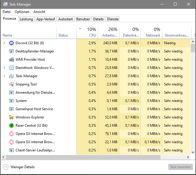

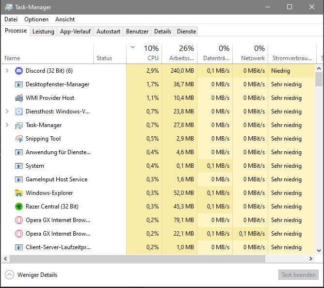

phm666 schrieb:
@Stayni34 Poste doch mal nen Bild vom Taskmanager wenn kein Programm läuft.
Also des hat Garnichts gebracht es funktioniert nur noch schlechter. Und hier das bild mit Taskmanager wenn nichts läuft
hmm, 10% Prozessorlast ist im Leerlauf schon viel. Aber das kann auch gerade bei dem Screenshot passiert sein. Ich würde mal prüfen, ob die Treiber aktuell sind. Eigentlich sollte die Kiste das Spiel packen.

Wie es aussieht laufen da auch einige Dinge im Hintergrund wie Discord, Browser und anderes. Das ist für eine alte 4-Kern-CPU dann einfach zuviel des Guten, wenn du ein Spiel startest. Da hilft nur das Beenden der Programme, Overclocking reißt da nichts raus.
Habe einen i5 3570K (ist der Vorgänger von deiner CPU) in meinem 2. System, der kommt selbst bei Youtube auf 100% Last, da ihm einige moderne Features fehlen. Das läßt sich nicht ausgleichen.

Auf dem ersten Screenshot sieht man doch, dass hier "OpenJDK Platform Binary"
schon für 73,65% "Auslastung" sorgt und der Mist ist bekannt dafür (google).
Sowas sollte man abstellen und GTA 5 wird deine CPU eh auf 100% schieben.
