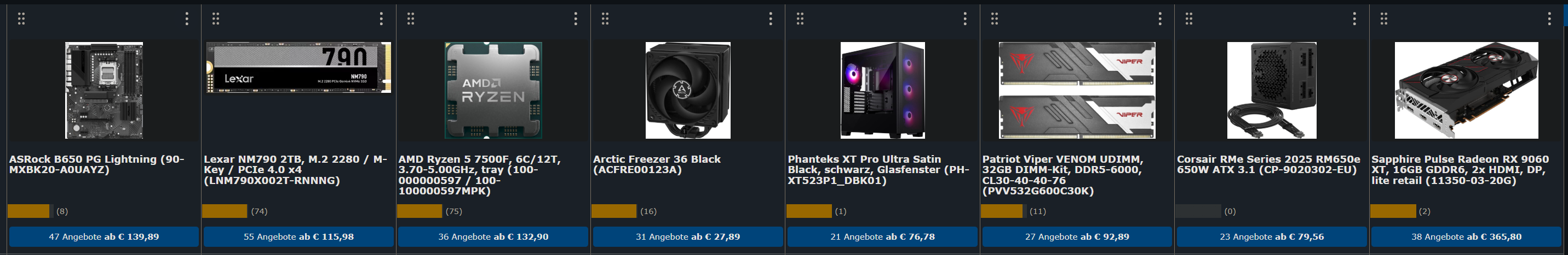

Moin,
LetsMika schrieb:
Gehäuse: Corsair 220T RGB Airflow (mein altes Gehäuse, welches ich nicht mehr in Verwendung habe)
Verständnisfrage, heißt es du gibst ihm dein altes Gehäuse oder du willst das gleiche nochmal kaufen?
Nächste Frage muss es bei dem Budget eine AiO für über 100€ sein davon ab, dass eine 360er bei dem Gehäuse nicht in den Deckel passt wo man sie bestenfalls haben will.
Dafür wird dann beim NT ein ziemlich abgespecktes Teil genommen, beim MB auch die Frage was es können soll.
SSD ist auch eher teuer ohne großen Mehrwert zu leifern, gerade bei den etwas "besseren" Modellen ist bei 1TB das P/L gegenüber 2TB auch eher schlecht.
Alles in allem bekommst man für 1000€ durchaus einen soliden PC auch RGB ist möglich aber ein paar Abstriche muss man am Ende machen, über 10% des Budgets für eine AiO ist halt suboptimal.
https://geizhals.de/?cmp=3388021&cm...&cmp=3144291&cmp=3147261&cmp=3386141&active=5
Damit wäre man ziemlich genau bei 1000€, hat Beleuchtung mit drin und eine solide Konfig.
Wenn ihm schwarz/weiß Kontrast gefällt wäre das https://geizhals.de/asrock-b650-steel-legend-wifi-90-mxbn90-a0uayz-a3142150.html für die Ausstattung auch ein gutes Angebot.
Reaktionen: xxMuahdibxx und K3ks
