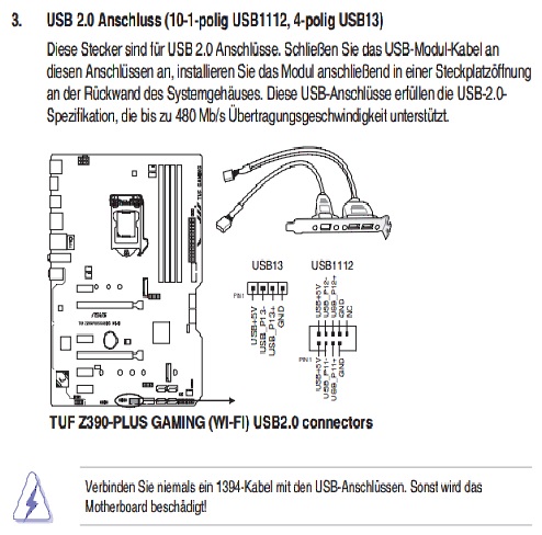

mein Mainboard hat keinen 10-1 Pin USB1112 Steckplatz am Mainboard mehr frei, um die beiden 2.0 USB Ports von meinem Gehäuse anzuschließen.
Wisst ihr, ob ich diesen auch mit dem 4 Pin USB13 Steckplatz verbinden kann?
Ich würde dann den "NC" Pin frei lassen.
Das steht dazu in meinem Handbuch:

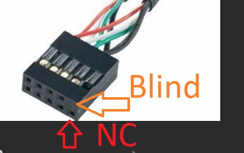

Ja geht. NC bedeutet NoConnected. Er hat hier eher die Funktion einer Steckrichtungscodierung und dient als Verpolungsschutz. Im 10+1 Stecker ist normal die Stelle gegenüber NC ´blind´ (Soll heißen: Da passt kein Pfosten rein). Man kann den Stecker nicht ´verdreht´ stecken.
Achte auf die Polaritäten (Farben) und Signale der Steckerbelegung, dann passt das auch mit 4 Polen.
