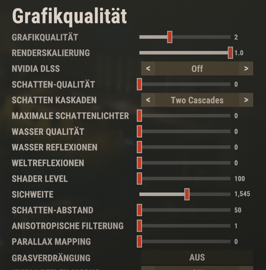

Und die Settings sind wie? Du sagst schlechteste Einstellungen - also sprich 1080p/Low? Das Display vom R4 bietet ja wohl 1080p.
Lässt du im Nvidia-Treiber mit höherer Auflösung rendern?
Reaktionen: NOARTIST
Auslagerungsdatei war bei 24GB und CPU bei 100% danach Spielabsturz.
@Prollpower Habe es so über das NVIDIA Control Panel eingestellt.

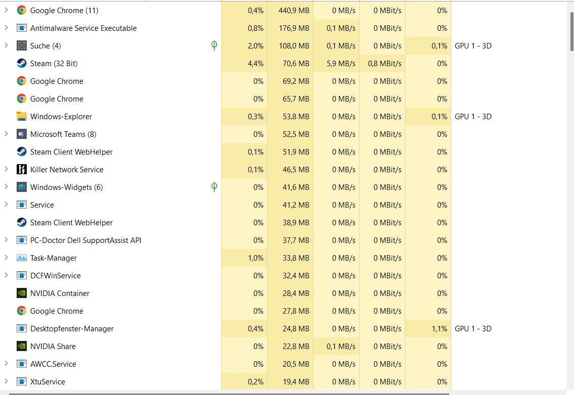

Wie man das sehen kann weiß ich nicht aber du kannst in den Nvidia Einstellungen festlegen was mit der NVIDIA startet, entweder global alles, oder du kannst halt auch eigene exe Dateien zb spiele zuordnen.
Ich sehe da was von eine Killer Netzwerkkomponente, da geb es doch mal ein Problem mit Treibern/Software die über die Zeit den RAM vollgeknallt haben
Reaktionen: Baal Netbeck, AB´solut SiD und NOARTIST
Erstmal schauen das wirklich die separate Grafikkarte benutzt wird.
Taskmanager beobachten, wenn dort massiv RAM zugeteilt wird das nicht laufenden Programmen zugeordnet werden kann dann ist es das Killer-Problem

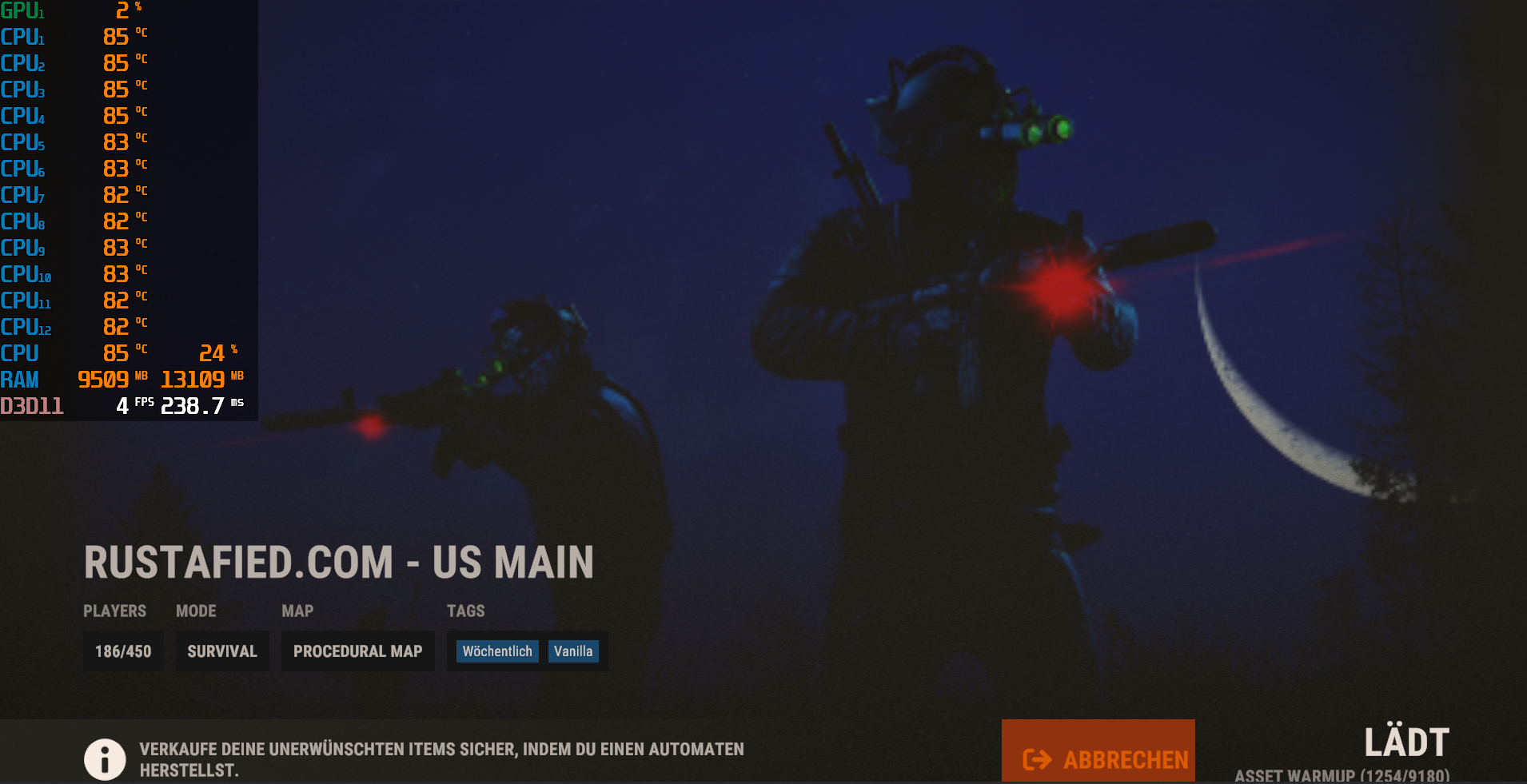

NOARTIST schrieb:
Da wäre es natürlich auch noch schön, wenn man auch die obere Leiste sehen könnte.
Und einmal nach CPU Last sortiert.
Beim Arbeitsspeicher steht ganz oben der Chrome. Der ist auf jeden Fall ein Speicherfresser, und sollte immer geschlossen sein, wenn du Spiele spielst oder Benchmarks machst.
Es ist schön, dass du ein Overlay eingerichtet hast, aber warum zeigst du uns das im Ladescreen und nicht im Spiel selbst?
Ich spiele Rust nicht, aber es sieht mir eigentlich nicht nach dem AAA Titel aus, der die CPU zu 100% auslasten kann, und 16GBRam++24GB Auslagerungsdatei belegt.
Das klingt für mich nach einem Problem im Hintergrund.
@Baal Netbeck Würde ich gerne, jedoch stürzt das Spiel seid vorhin ab, wenn ich den einen Server betrete.
Hab alles versucht.. Mein PC wurde jetzt auch schon zum zweiten Mal zurückgesetzt.
Hast du eine Idee wie ich rausfinden kann wo das herkommt ?
