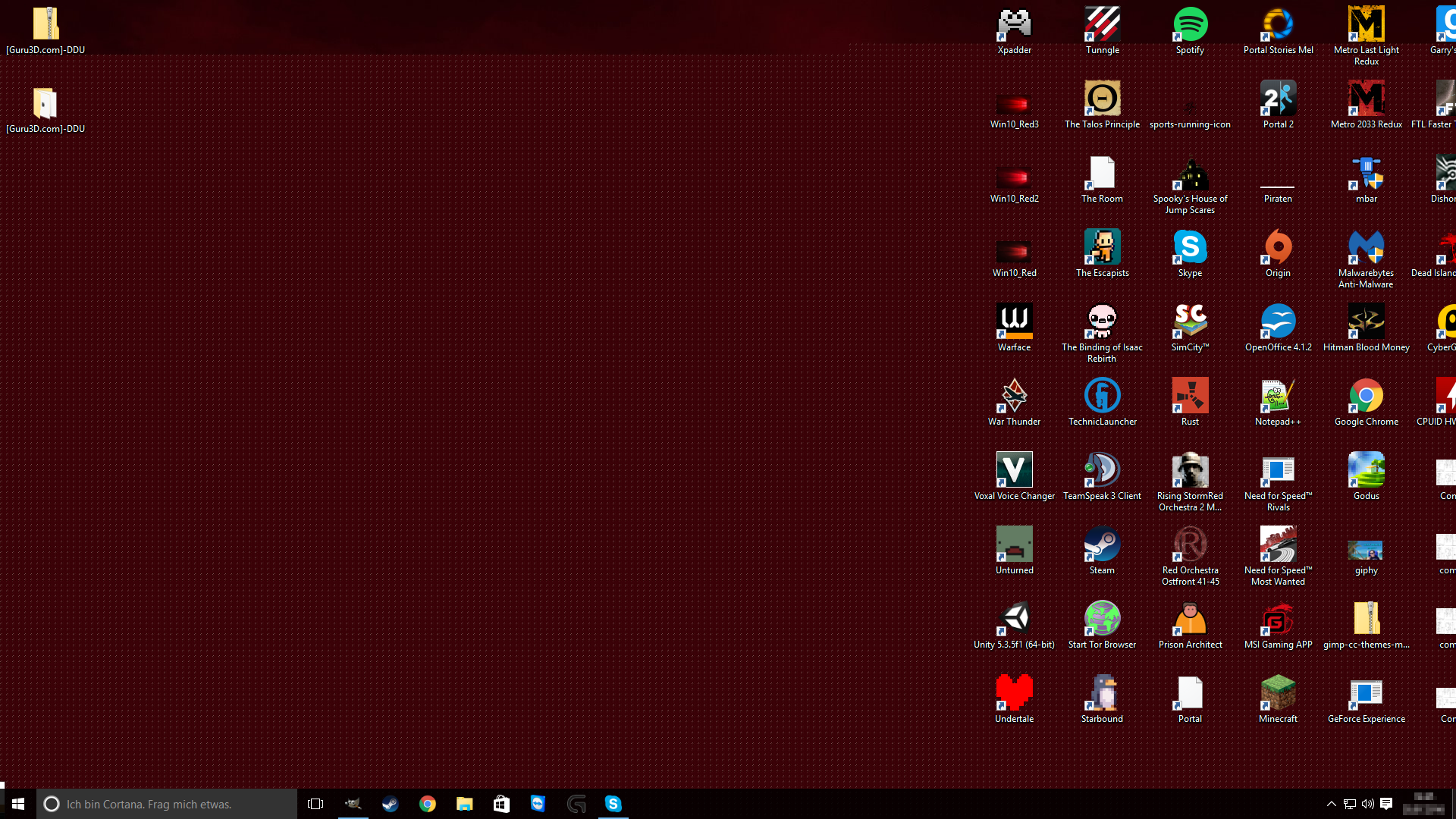

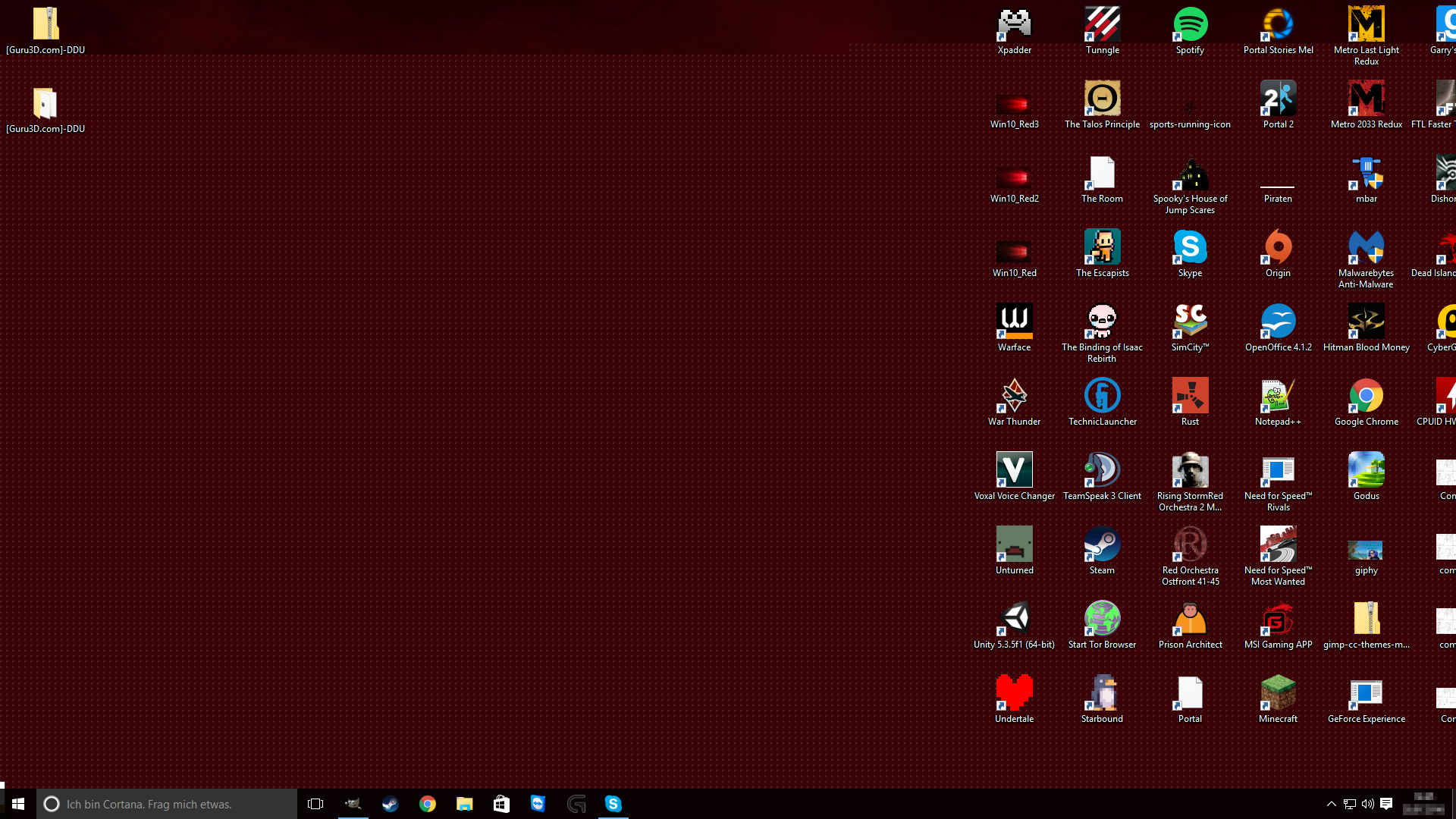

Ich hab mal ein Bild hochgeladen vom Desktop... Ist irgendwie verglitcht?!

schönes bild deines desktops, aber wozu?

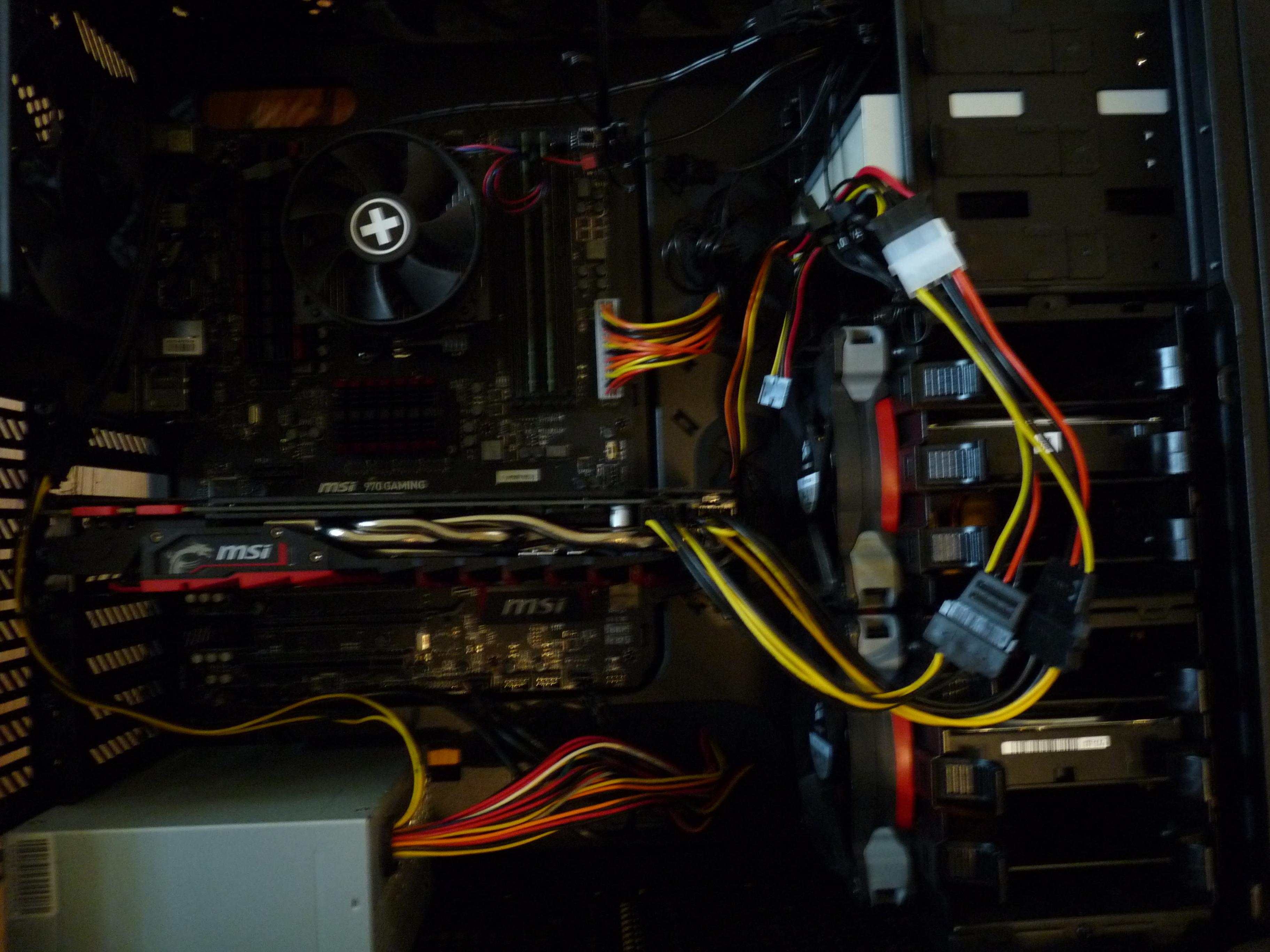

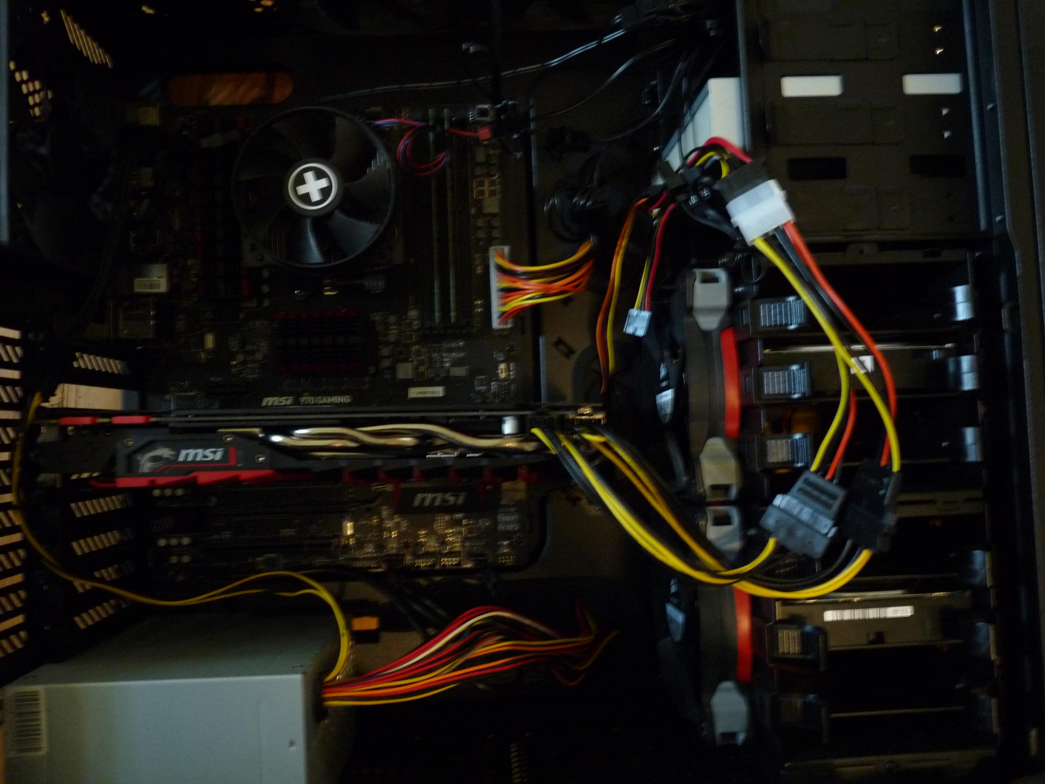

hast du beim einbauen der graka irgendwas berührt oder abgemurkst? oder hängt die grafikkarte nicht im 16fach pcie-slot weil der cpu kühler zu breit? hast du den gpu-zusatzstrom korrekt angeschlossen, mit einem 8pin pci-e kabel, direkt am NT? oder hat das noname teil gar kein 8pin, sondern nur ein 6 pin oder sogar ein molex-adapter?

- Dein Anhang bringt 0 Punkte

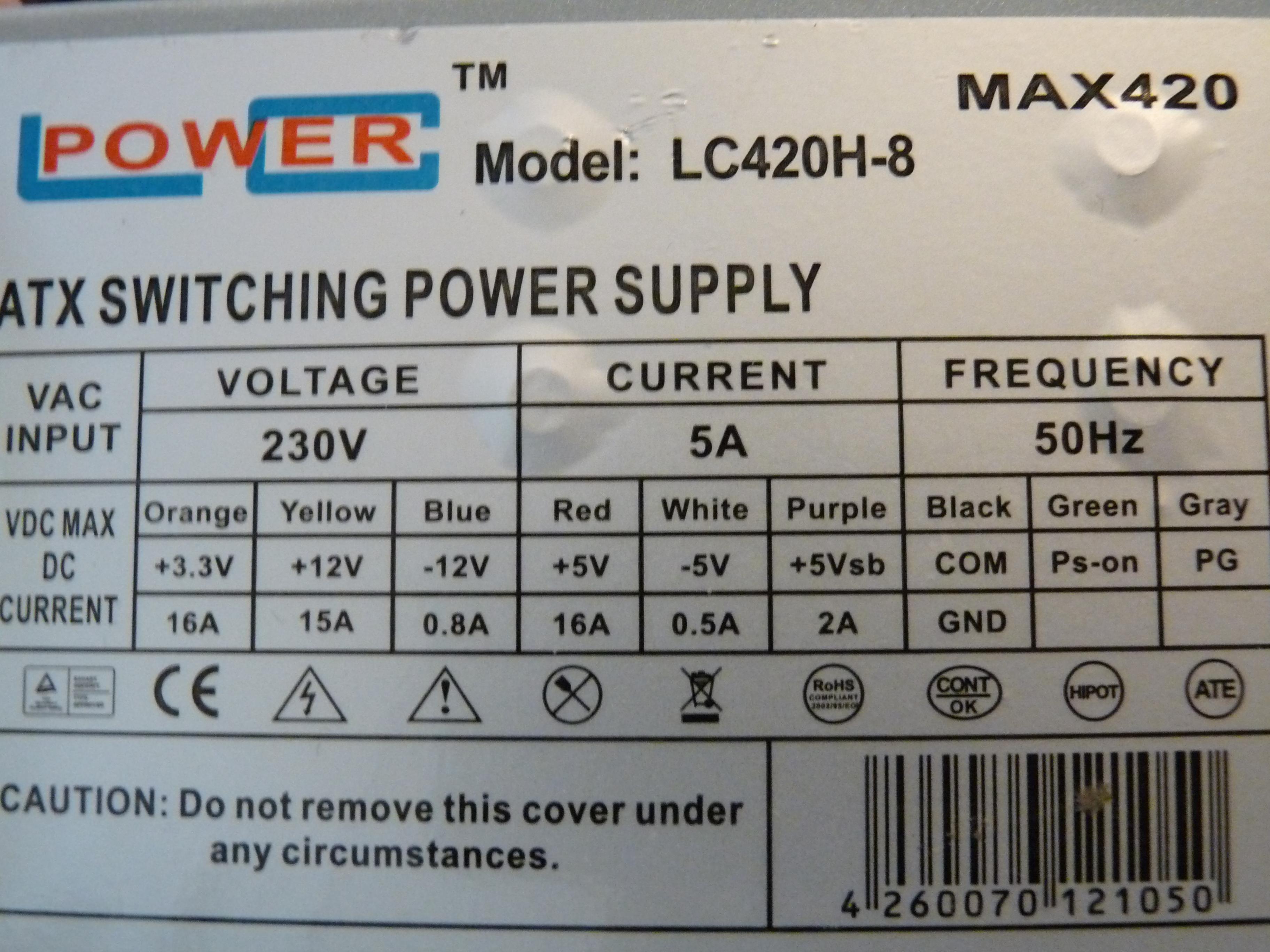

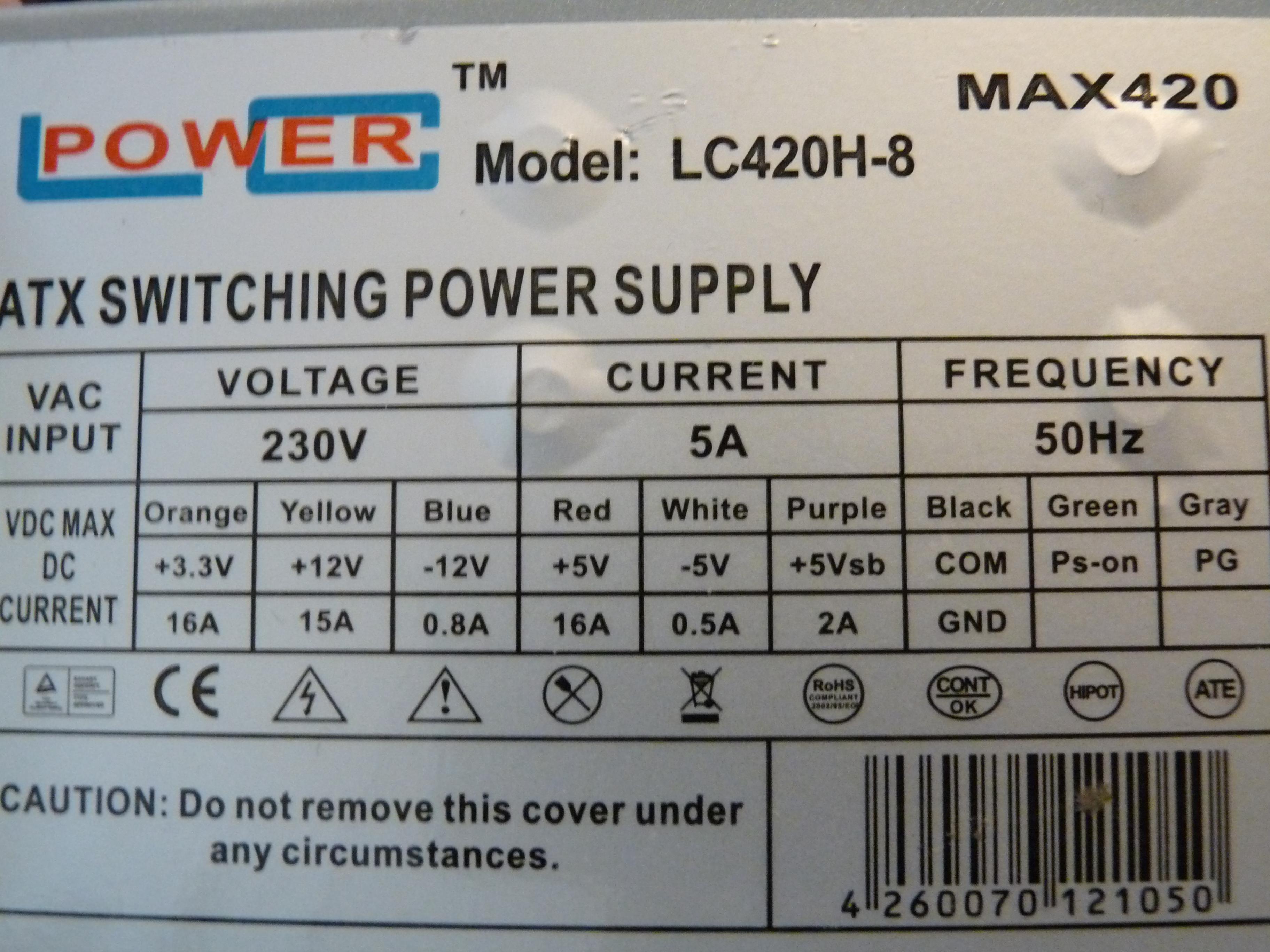

- dazu wäre ein bild des geöffneten Rechners nicht schlecht + ein bild vom netzteilaufkleber. 430w - schön und gut - , aber liefert er das auch auf den entsprechenden schienen ? sehe oft 5v & 3,3v schiene mit massiv viel Watt und die 12V schiene hat grad mal 220w ...
Ich dachte man kann vielleicht aus diesem verglitchtem Bild entnehmen ob es ein Grafikkarten Fehler ist

hast du beim einbauen der graka irgendwas berührt oder abgemurkst? oder hängt die grafikkarte nicht im 16fach pcie-slot weil der cpu kühler zu breit?... oder hat das noname teil gar kein 8pin, sondern nur ein 6 pin oder sogar ein molex-adapter?
Mein "NoName Teil" hat gar keine extra Pin Anschlüsse, ich habe einfach Adapter genommen.(MOLEX->2SATA->1x6Pin/1x8Pin) Und solche Groben Fehler hätte ich sicherlich erwähnt... auch wenn mir im nachhinein die Adapter im nachhinein nicht so gefallen.
nicht gut. 1x PCIe 6x & 1x PCIe 8x sollte es schon haben...
Die Karten funzen auch komplett ohne das man die power anschlüsse "benutzt", aber sobald Leistung angefordert wird schmort dir der PCIe Slot weg.

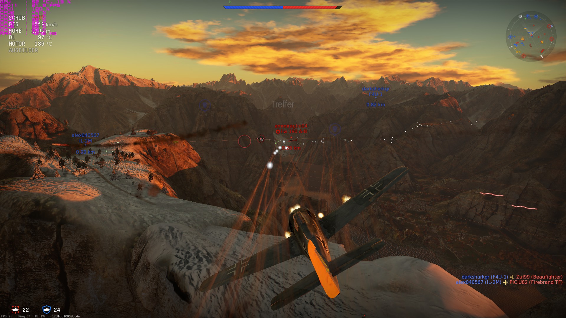

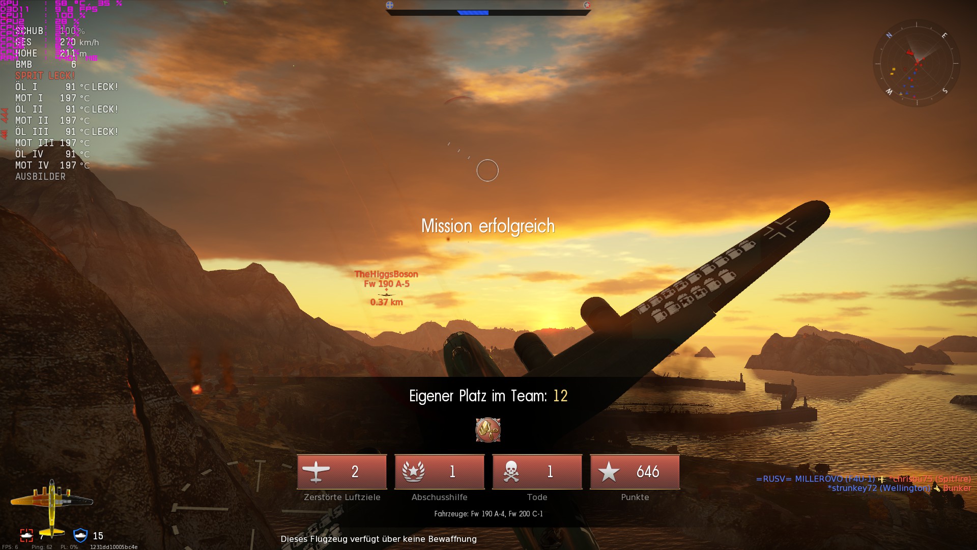

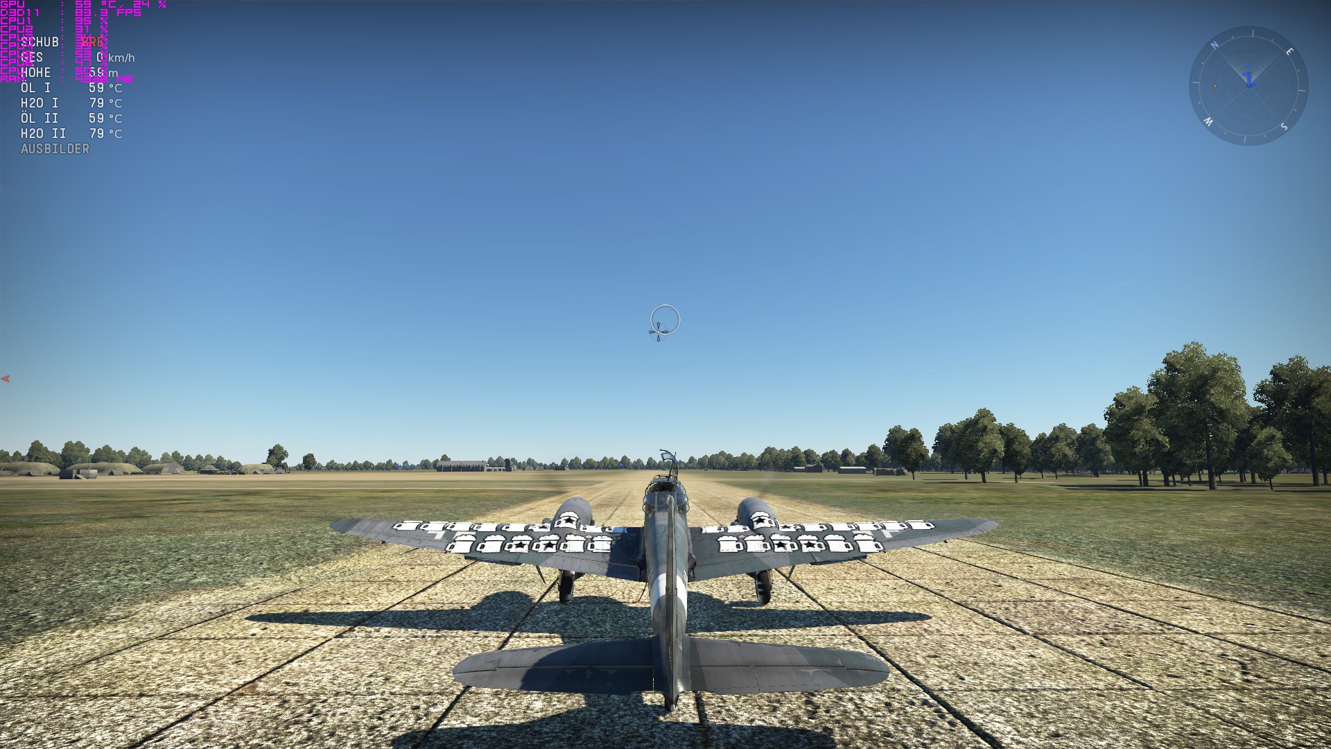

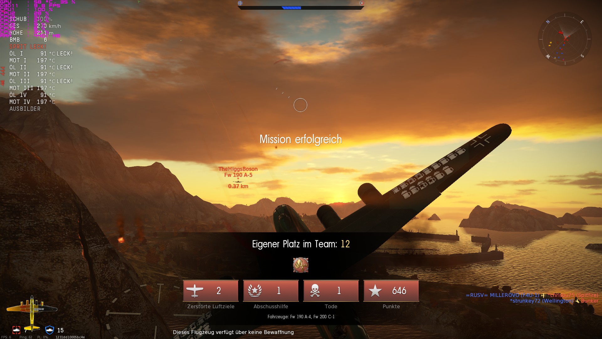

BIlder: 10 FPS trotz GTX 1070?
Mein zweiter Bildschirm wird in etwa ein von zwei Fällen nicht erkannt, ist das ein hinweis auf einen Grafikkarten Fehler? Wie auch immer, hier die Bilder:

Auf allen drei War Thuner Bildern sieht man, dass du einen dicken CPU Limit hast. Die FX Gurke ist einer GTX 1070 nicht würdig. ;)
!! Ein Wunder !! Wie kann es sein, dass der Rechner noch nicht abgebrannt ist, mit dem Netzteil... Bitte, wenn dir deine Hardware lieb ist, tausch das Ding aus.
Kauf ein anständiges Netzteil mit pci-e Anschluss und gut ist

Ein CPU-Limit entsteht nicht erst bei 100% Auslastung.
Du schaust Dir da nur das Windows-Multitasking an.
Eine Software nutzt nicht automatisch alle Kerne die das System bietet, sondern der Programmierer muss das mühselig erarbeiten.
Also nicht auf die CPU schauen (bzw, wenn dann nur auf den Takt, liegt der tatsächlich immer bei 3+ Ghz?)
Ein CPU-Limit erkennst Du immer an der Auslastung der Graka. Ist die nicht bei 95+% so ist Deine CPU für die Software/Settings zu lahm.
