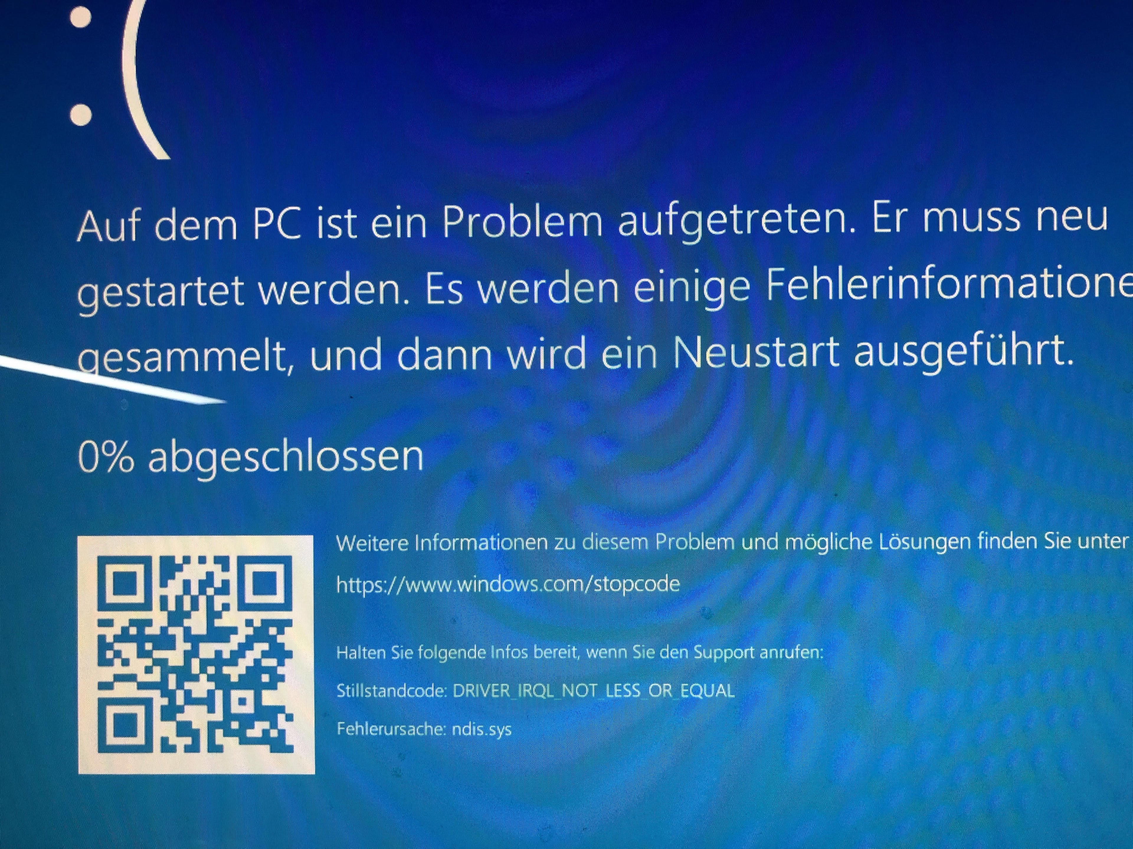

Moin,
seit einiger Zeit versuche ich schon, ein kleines 10 GBE Netzwerk aufzubauen. Da ich bei Ebay sehr günstig an ein Set bestehend aus 2 Chelsio n320e-sr herankommen konnte, sollen diese den Datentransfer auf meine 2 Windows Server 2016 von meinem Windows 10 Pro Client gewährleisten. Den einen Server nutze ich als Streaming Server den anderen als Backup Server. Nach einigen Unklarheiten bei der Einrichtung konnte ich nun zu jedem der Server problemlos eine Peer 2 Peer Verbindung und zugriff auf ein Netzlaufwerk herstellen, jeder der beiden Server hat eine Share und gibt diese als Netzlaufwerk frei.
Das klappte ohne Domäne prima. Nun sind beide Server und der Client Teil einer Windows Domäne.

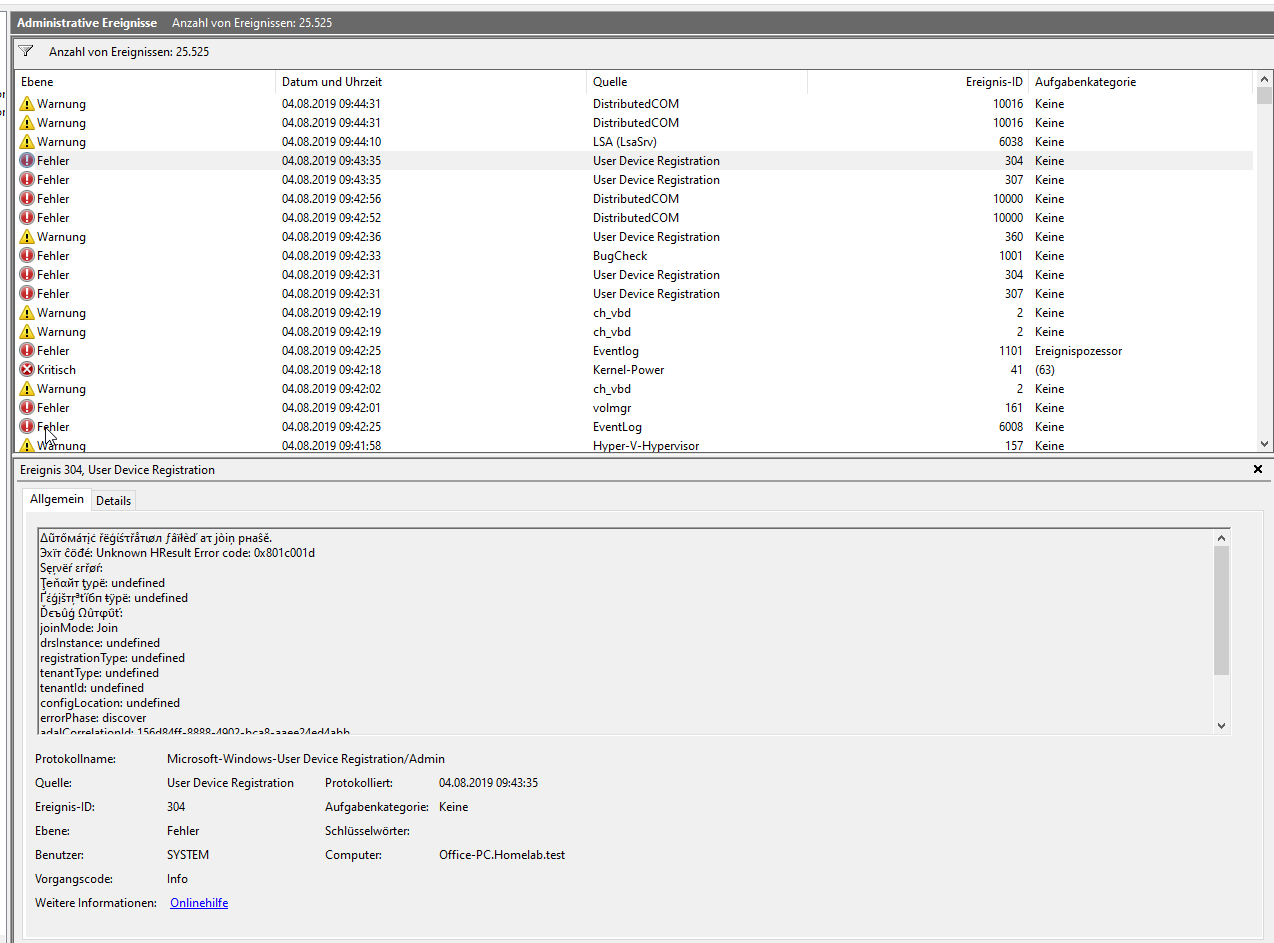

Berechtigungen wurden für den Lokaler Admminisstrator, Domänen-admins und Domänen-benutzer jeweils mit vollzugriff gesetzt. Das klappte dann problemlos. Die neusten Treiber 1.5.13.46 sind installiert. Allerdings sind dies nun Function Treiber, die keine großartigen Konfigurationsmöglichkeiten haben, jedoch wurde die Karte im Gerätemanager problemlos erkannt. Kein Win 10 support, jedoch heißt das nicht automatisch, dass die nicht funktionieren! Nun zum Problem: Wenn ich nun jedoch das Netzlaufwerk einbinde mich über die Domäne authorisiere, dann in ein Verzeichnis wechsel oder gar anfange was zu kopieren, bekomm ich sofot einen Bluscreen. Aus dem Eventlog werde ich auch nicht so richtig schlau. Die Verbindung ansich funktioniert ja.
Hat irgendwer ne Idee?

Du musst iWARP deaktivieren. Dann sollte es gehen.

Win10 aktiviert ab RS2 (glaub ich) automatisch RDMA bzw iWARP für die Chelsios Chips. Das kann die Karte / der Treiber aber nicht handeln. Deswegen die Bluescreens.
Manuell deaktivieren, dann sollte es klappen.
Und beim nächsten großen Update dran denken. ;-)
