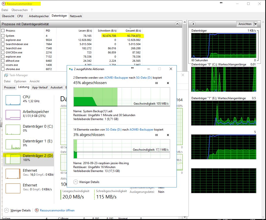

Heyho, plötzlich reagiert die HDD hier sehr sehr merkwürdig, Sie wird durch kein Prozess in Windows 10 belastet und überträgt auch aktuell keine Daten. : O
Siehe Anhang:
Der Witz ist das Ding hört nicht auf, ich werde mal einen Neustart probieren. Sektorenfehler hat Sie auch, aber nur geringe Anzahl. SMART Werte bekomme ich nicht raus, die Platte wird mit Crystal Disk Info nicht gefunden.

mach mal den von dir vorgeschlagenen neustart
bzw. guck dir an wodurch die last verursacht wird
die last kann z.b. durch antivirus, verschlüsselungstrojaner etc verursacht werden
Ich habs vorher checkt, da war kein Prozess dran beteiligt , jetzt hab ich von hier auf jetzt: 4000+ defekte wiederzugeordnete Sektoren.

ok, das schlimme ist , er schreibt weiterhin defekte sektoren rein, ich wechsel das Betriebssystem erst mal, kopieren kann er gar nix, kommt nix durch.
Da kannst Du nur noch mit ddrescue was sichern. Aber in wenigen Stunden wird die HDD nicht mehr lesbar sein. Wenn Du das Verfahren also nicht kennst, dann probiere es vorher mit einer anderen HDD aus. Mit der originalen hast Du mit etwas Glück noch einen Versuch.

Ist von HDD zu HDD unterschiedlich, aber die starke Häufung an neu zugewiesenen Sektoren ist schon ein Indiz auf das bevorstehende Plattensterben (inklusive nichtmehr kopierbare Daten)

Wie alt ist die Platte? Das Modell ist von 2008 und 2011 kam die Nachfolgegeneration, die Platte dürfte also mindestens 5 Jahre alt sein und mehr 5 Jahre geplante Nutzungsdauer (Service Life) haben normale HDDs eben nicht.

Nein, keine SW auf dem Host kann zu wiederzugewiesenen Sektoren führen, die kann allenfalls alle Sektoren in die Liste der defekten Sektoren beim NTFS eintragen, dann belegt NTFS diese Sektoren eben nicht mehr. Mit chkdsk /B kann man aber eine erneute Überprüfung auch der in NTFS als defekt markierten Sektoren anregen.

Wie lange hat sie vorher rumgelegen oder hast Du die gerade erst bekommen? Bedenke das HDDs eben auch nicht unbeschränkt lagerbar sind. Dazu schreibt Seagate z.B. hier und auch in einigen anderen Product Manuals:
Wenn also die Lagerbedingungen nicht eingehalten werde, sind 90 Tage und zwar in der ungeöffneten Originalverpackung, sonst bestenfalls 1 Jahr. Nach dem Öffnen sollten HDD nicht länger als 30 Tage stromlos sein.
Bei der neuen Barracuda Pro 10TB mit Heliumfüllung schreibt Seagate:
Also hier nur ein halbes Jahr in der ungeöffneten originalen Versandverpackung von Seagate und sonst 2 Monate, nur bei optimalen Bedingungen bis zu einem Jahr.
HGST schreibt für die Megascale:
Das alles solltest Du aber schon wissen und daher auch begreifen, dass man eine HDD spätestens 6 Jahr nach dem Herstellungsdatum (das steht ja eigentlich immer drauf) sowieso als Schrott zu begreifen hatr. Die ganz alten früher haben länger gehalten und es gibt Modelle wie z.B. die für den Automotiv Bereich die für ein längeres Service Life ausgelegt sind, aber den normale Desktop- und Server HDDs sind ab einem bestimmten Alter einfach nicht mehr zu trauen, egal wie viele Stunden sie runter haben und wenn sie länger als vorgesehen unbenutzt rumgelegen haben, dann auch nicht.
