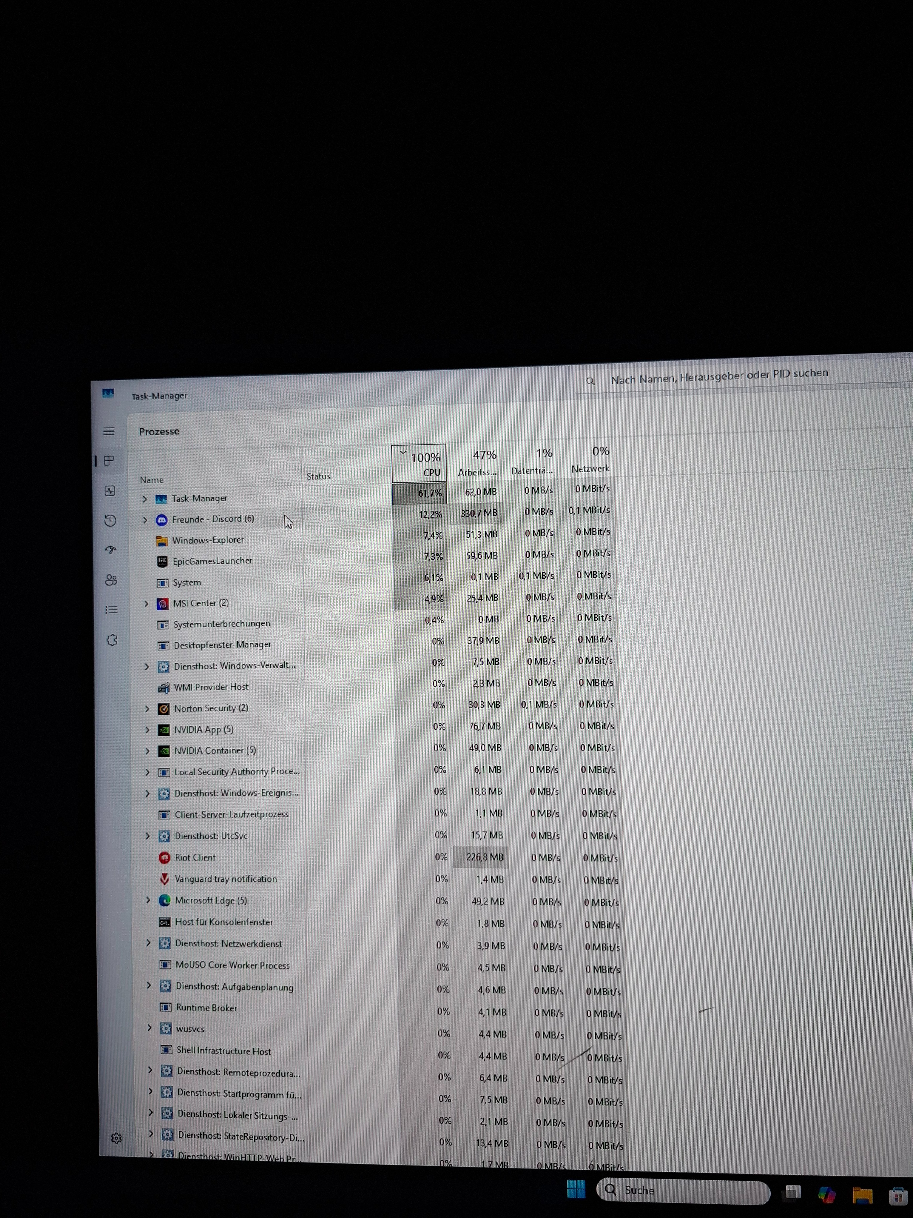

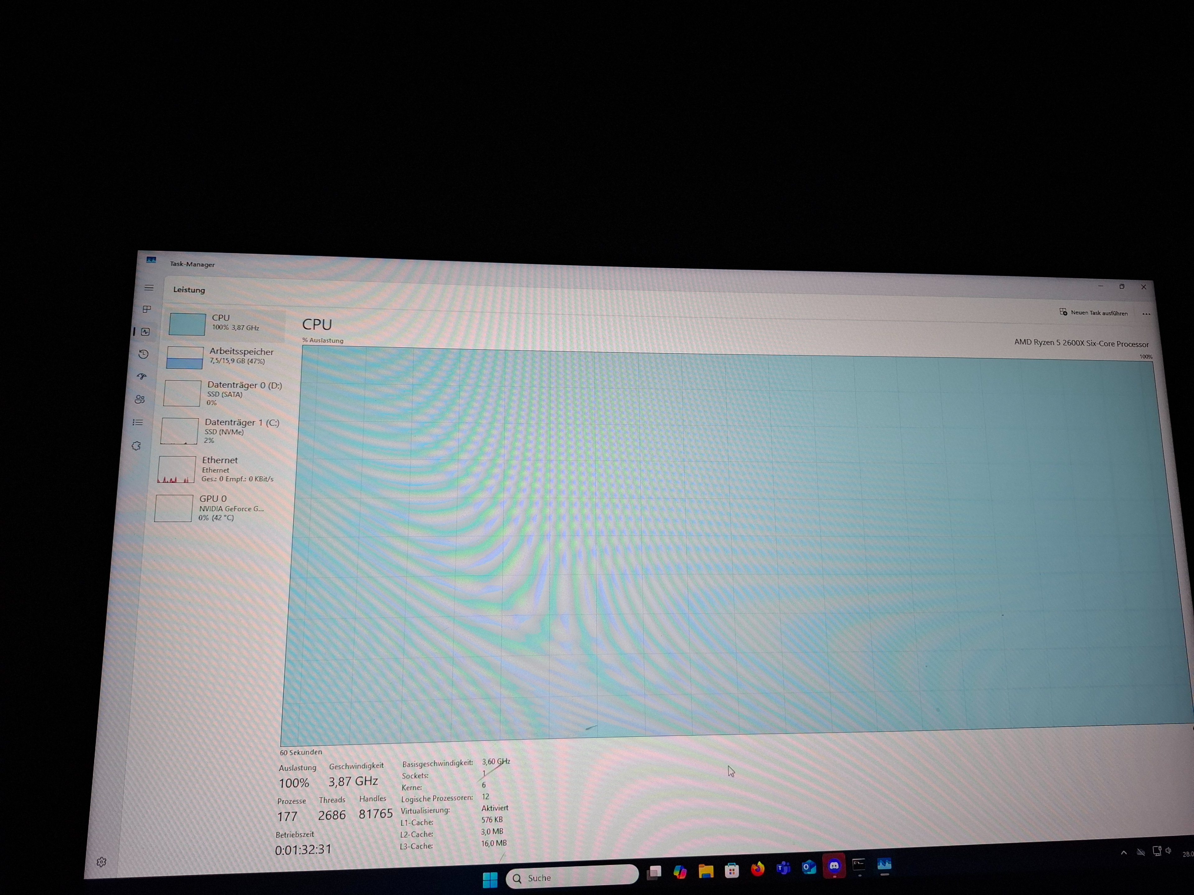

Das Problem mit der cpu Überlastung ist aufgetaucht nachdem ich Windows 11 zurückgesetzt habe und neu aufgespielt habe, aber davor war meine CPU last auch schon nicht im normal Bereich von der Auslastung her.

Oeffne doch mal den Resource Monitor und ordne da nach CPU Last.
Eventuell findest du den Ressourcen Monitor auch auf dem CPU Schirm
aber oben rechts bei den drei Punkten ;)
Für Screenshots braucht man kein Phone, dann sind die auch lesbar. Drucktaste, Snipping Tool etc
Was läuft denn in/via der Eingabeaufforderung (siehe Bilder)?

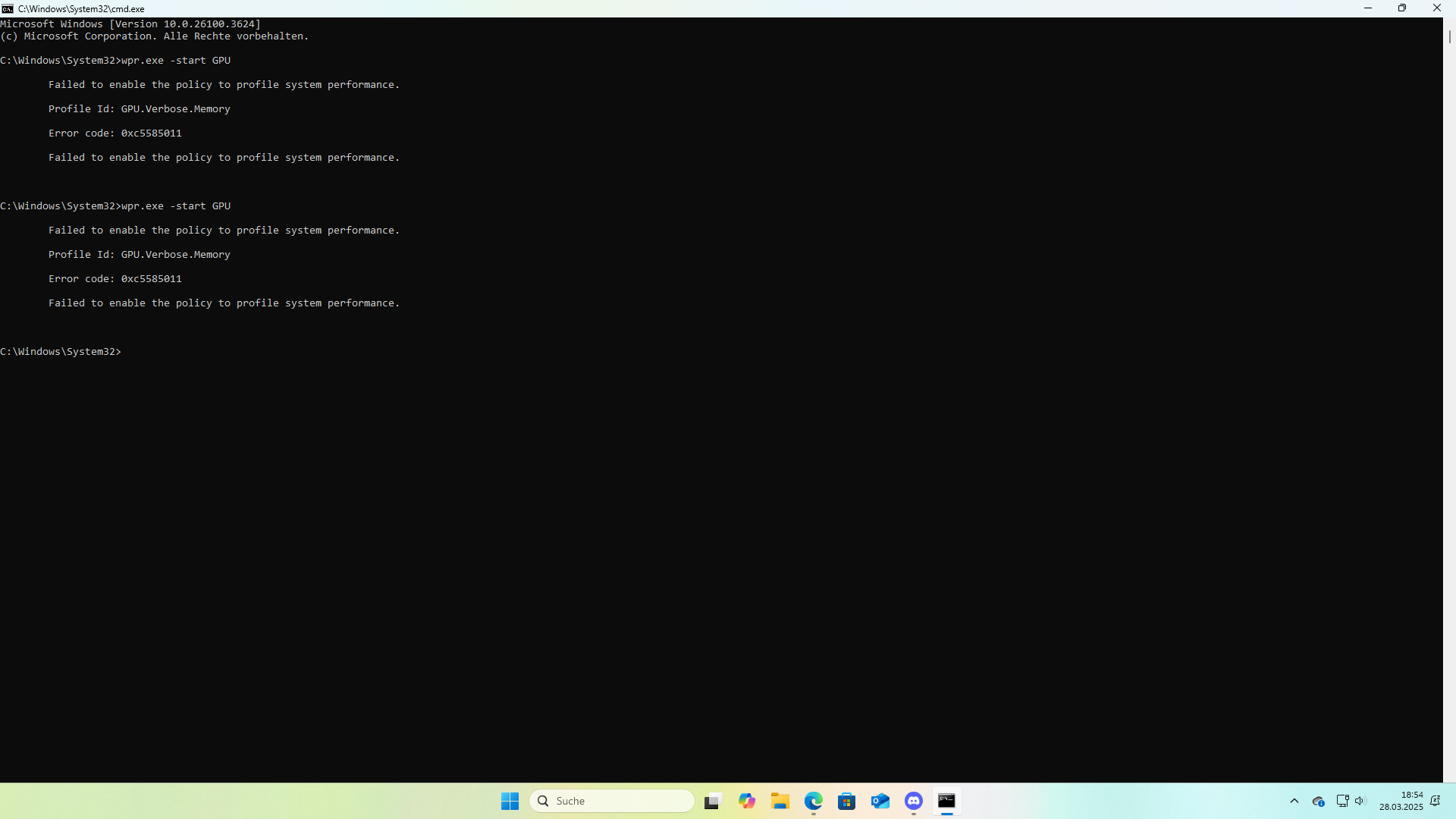

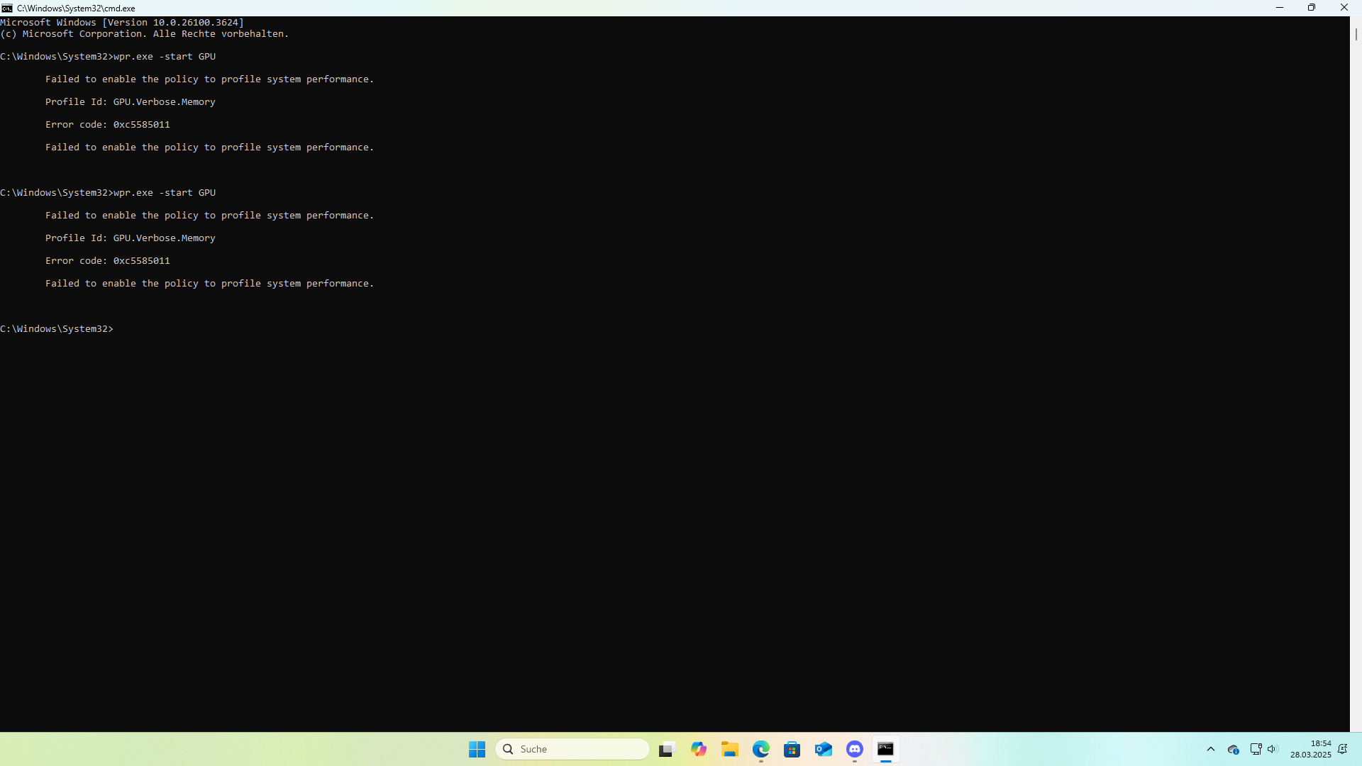

öffne eine cmd.exe als Admin und führe folgendes aus:
wpr.exe -start GPU (ja GPU, das ist kein Schreibfehler)
Warte nun 30-60s um genug Daten der CPU Auslastung aufzuzeichnen und führe dann diesen Befehl aus:
wpr -stop %USERPROFILE%\CPUAuslastung.etl
Diese ETL Datei aus deinem Benutzerordner packst du mit 7z/RAR und lädst sie hoch (Onedrive, dropbox) und gibst mir den Link. Ich schau mal was da die CPU Auslastung verursacht.
Alles zumachen im Taskmanager, was % frisst. Discord, MSI Rotz, Riot Rotz, Norton Rotz, Epic Müll...
Zumal - wer braucht heute noch sowas wie Norton?! Wozu das MSI Center?
Da haste immerhin 37% weniger Load.
Dann schaust mal in den Reiter vom Task Manager da, der ja nach unten auszuklappen geht.
Ich verwette meinen Arsch, dass da einige Dienste im Hintergrund rennen UND ggf. noch Windows Updates oder Konfigurationsaufgaben.
