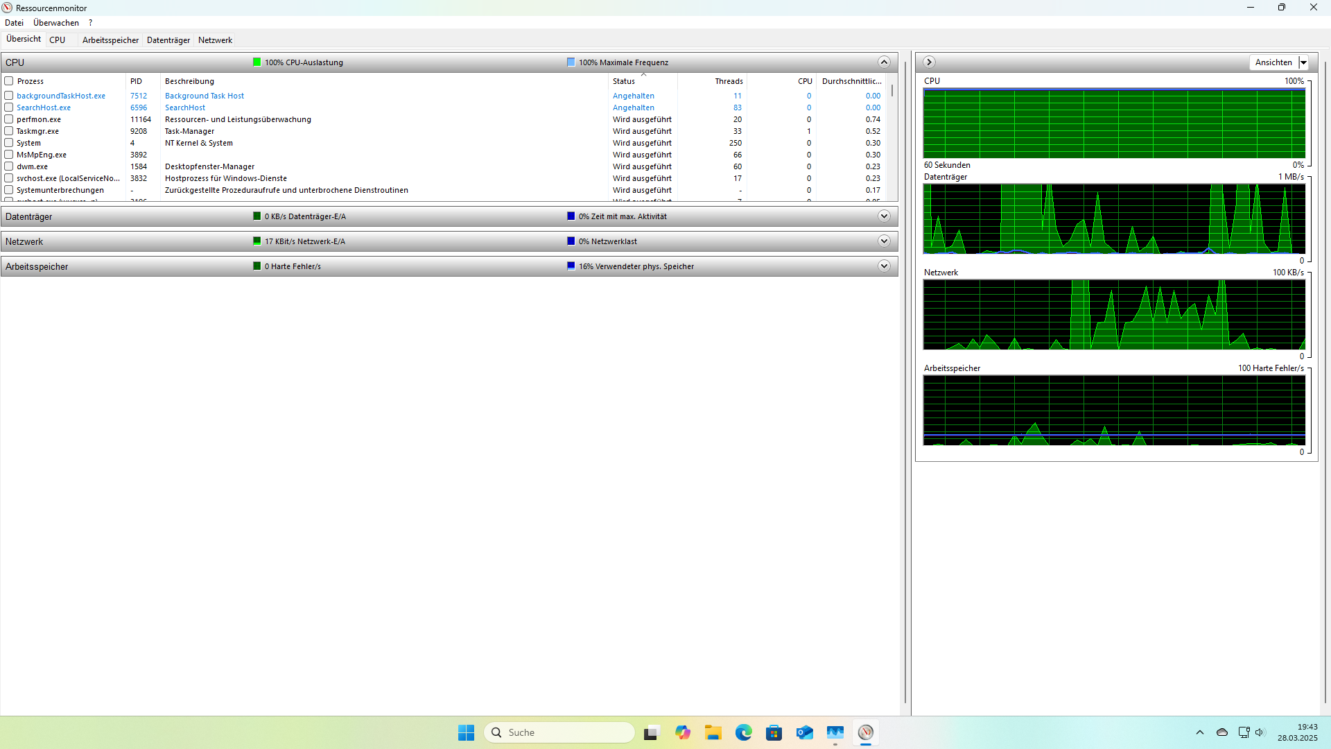

Wie versuchst Du das denn?
Was soll das folgende bedeuten, irgendeine Ahnung?

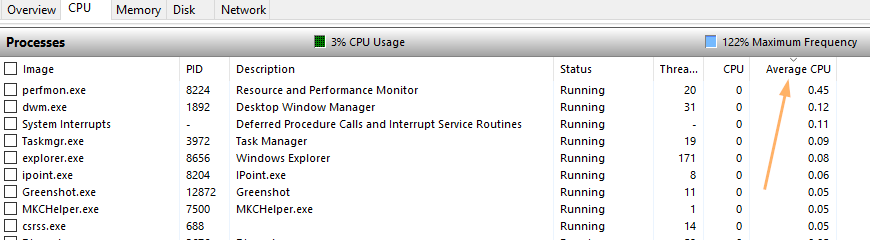

also, laut Trace hast du keine hohe CPU Auslastung. Dein System ist zu 85% Idle, was gut ist.
Sonst läuft halt noch Edge, weil du ja hier antwortest.
Das ist wohl wieder der CPU Anzeige Bug, den es seit Jahren gibt. Ab deiner Preview KB5053656 (OS Build 26100.3624) gibt es einen Fix für den Taskmgr und der CPU Anzeige, die wird aber erst mal wieder nur für einige Nutzer ausgerollt. Bei dir wohl noch nicht.
Nutze einfach bessere Programme wie ProcessExplorer oder SystemInformer bis MS den Fix wohl ab April für alle ausrollt und aktiviert.

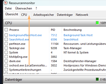

Man koennte vorher auch auf diese Lasche kllicken und dann
dort hier absteigend sortieren.
Aber ok. Saubere Neuinstallation kann helfen.
