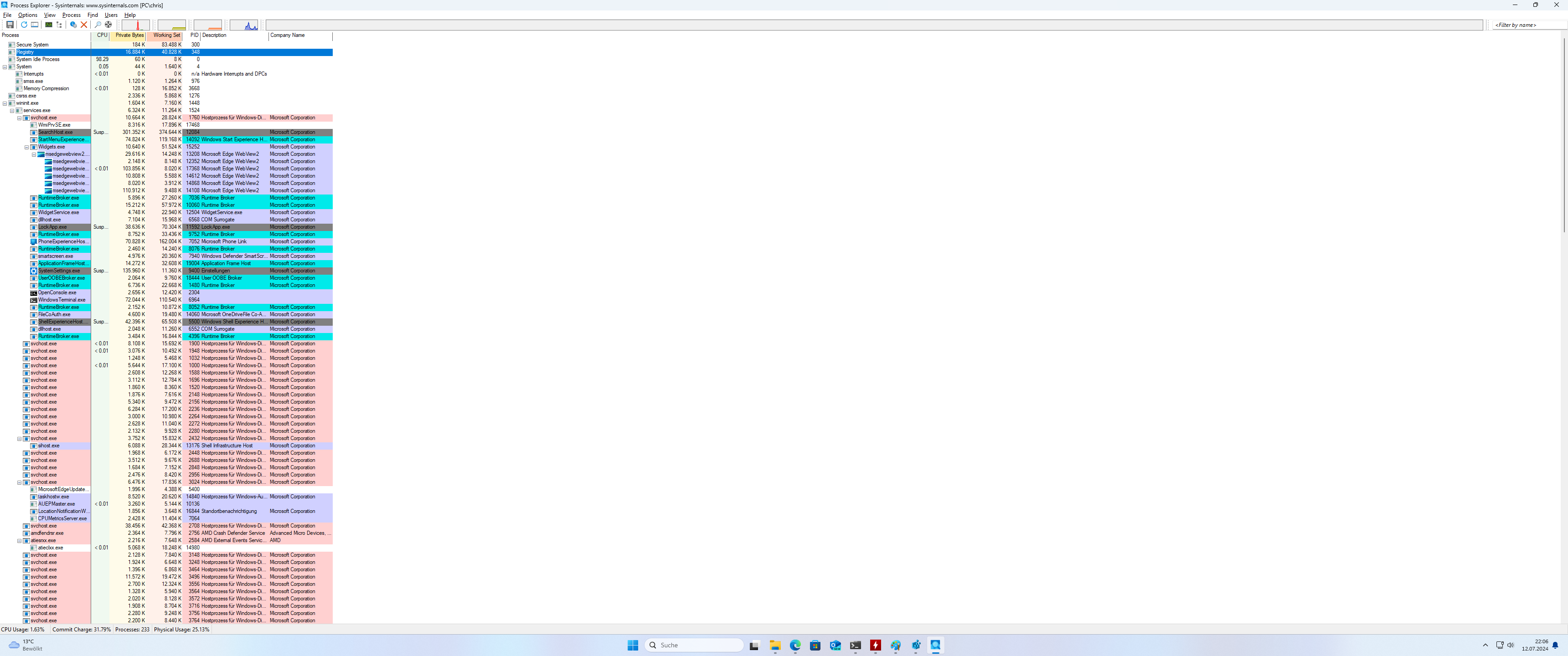

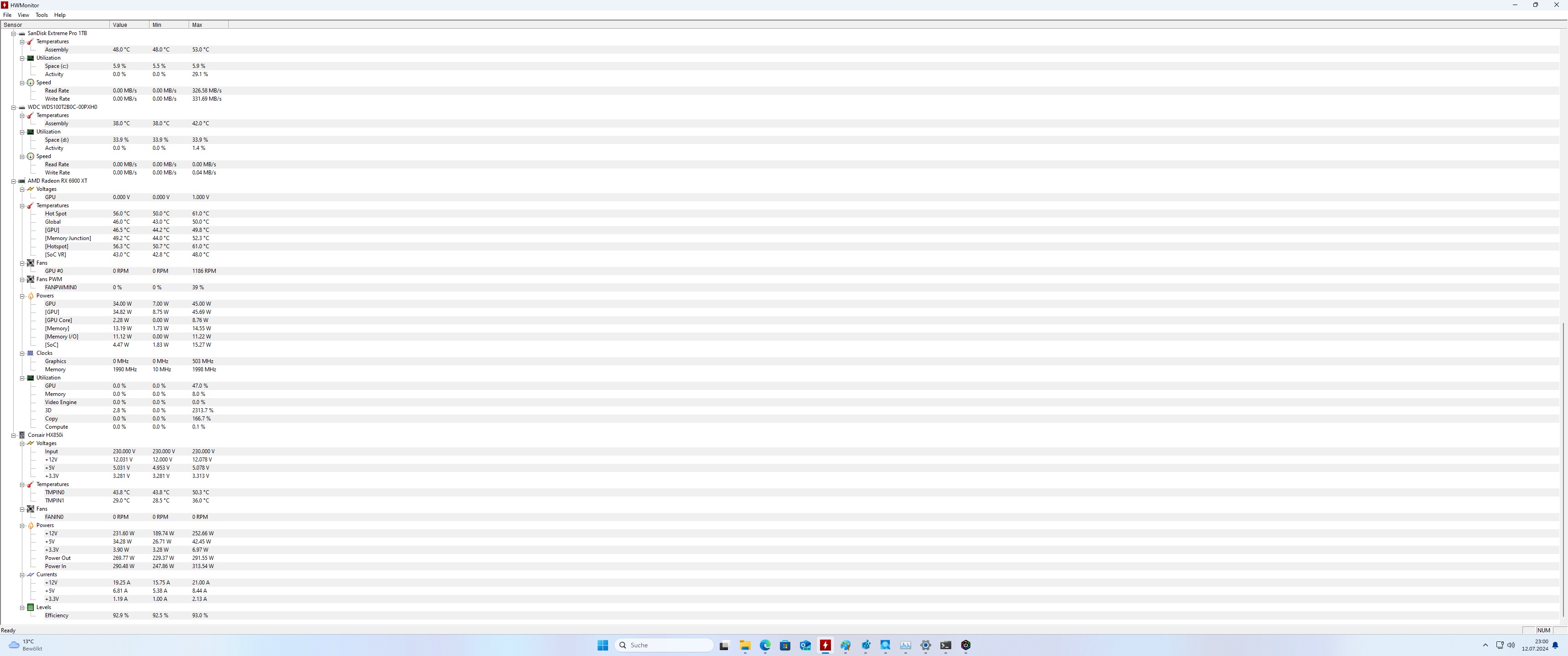

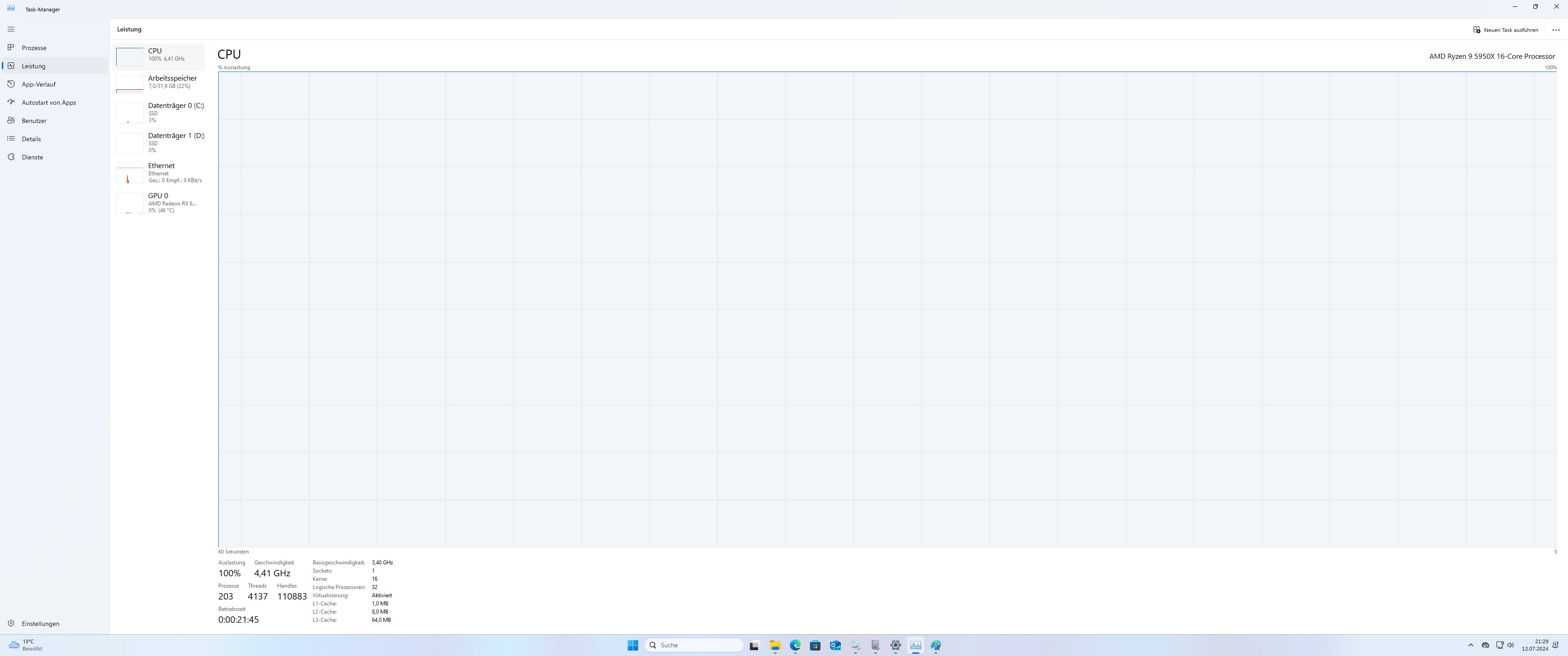

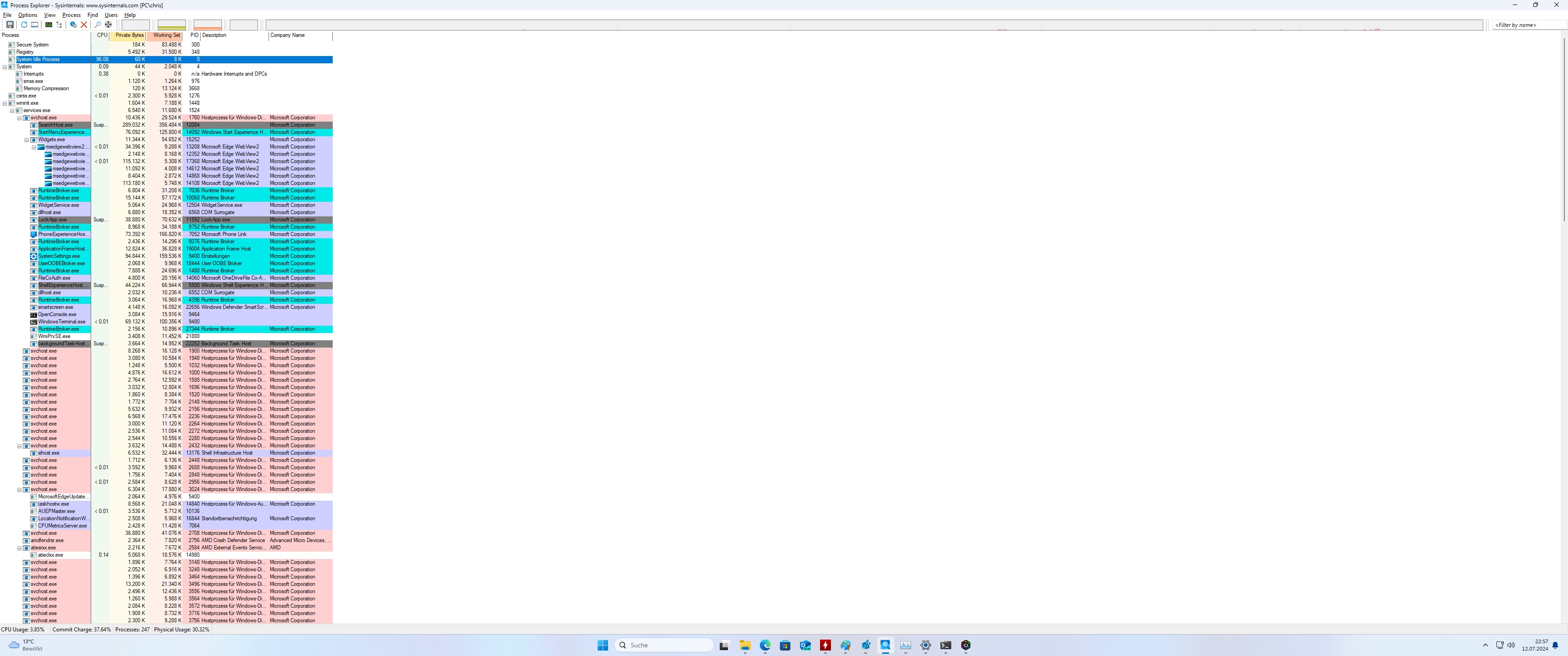

Im Taskmamanger gibt es kaum wirklich neues und aufregendes, weil alles neuinstal

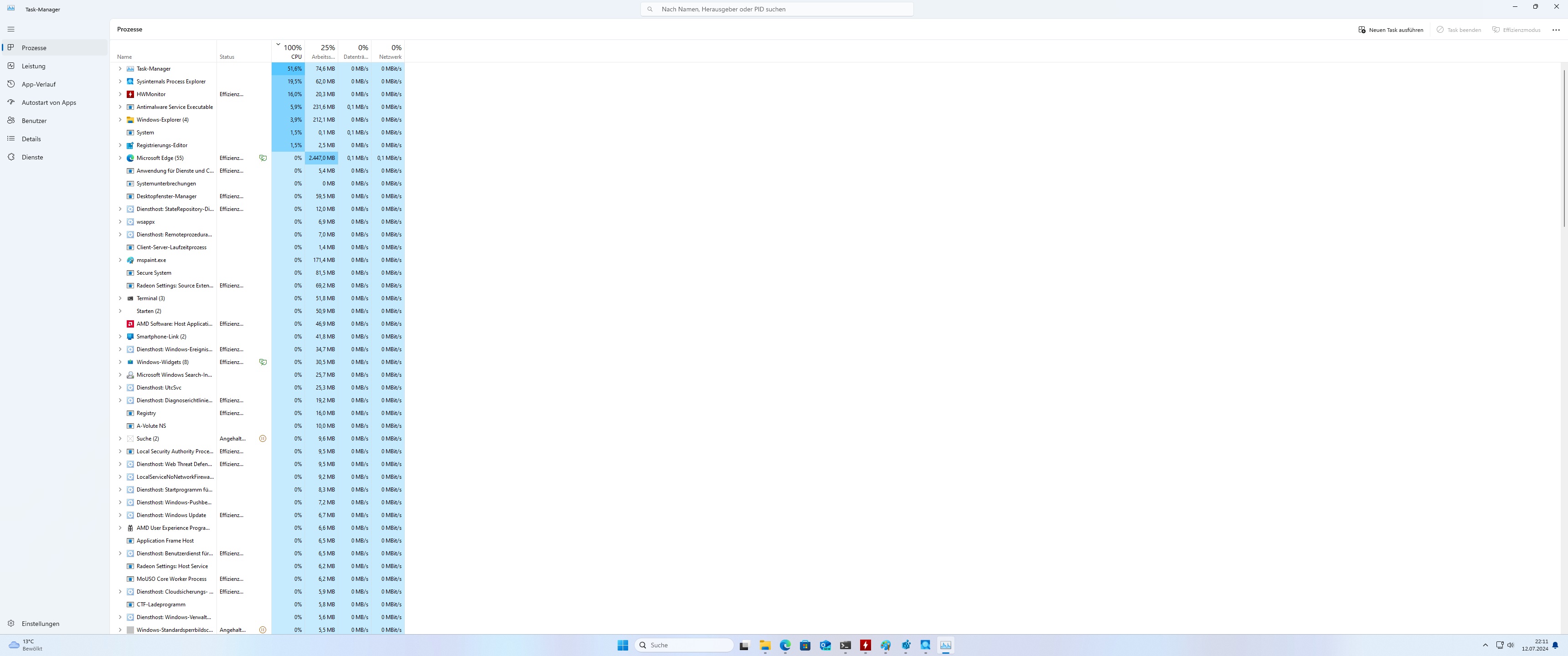

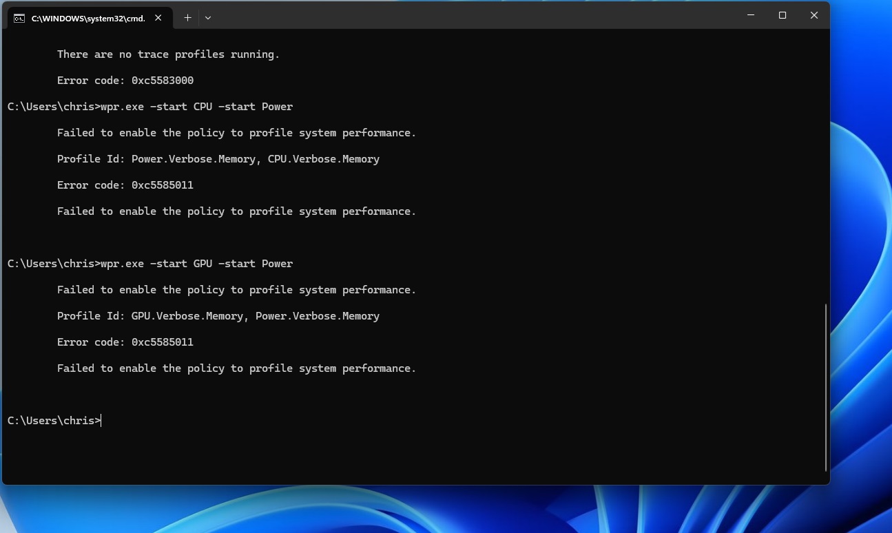

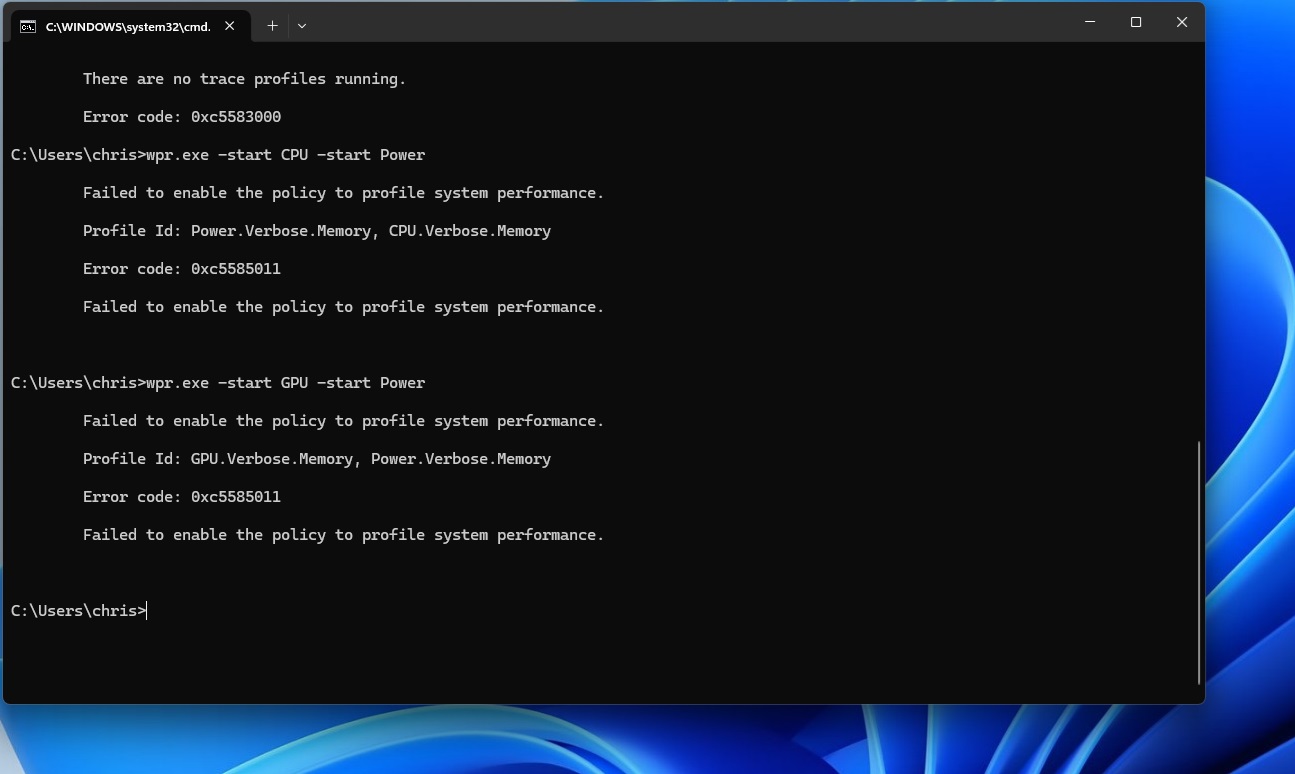

sehr gerne, scheitere gerade nur am versuch :/
was mach ich falsch ? sorry
wie gesagt du musst die cmd/Terminal als Admin starten

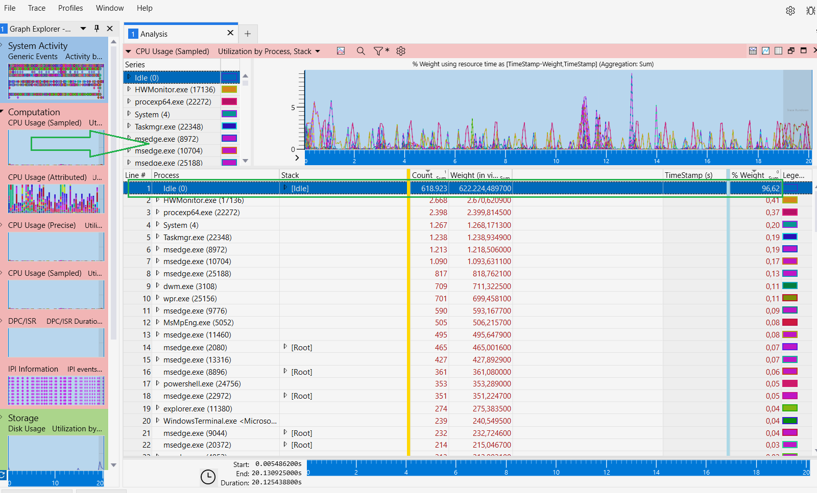

Also, wenn du über den Store den Analyzer installierst und ein Doppelklick auf die ETL Datei machst und von Links den Graph CPU Usage (Smapled) per Drag & drop nach rechts ziehst, siehst du, dass dein PC zu fast 97% im Leerlauf ist:
Also ist der nicht ausgelastet, da zeigt der Taskmgr wieder Murks an wie hier erklärt wurde (Lass es dir in Edge in Deutsch übersetzen).
Soweit ist bei deinem System alles gut, die Neuinstallation war nicht nötig.
Reaktionen: s1ave77

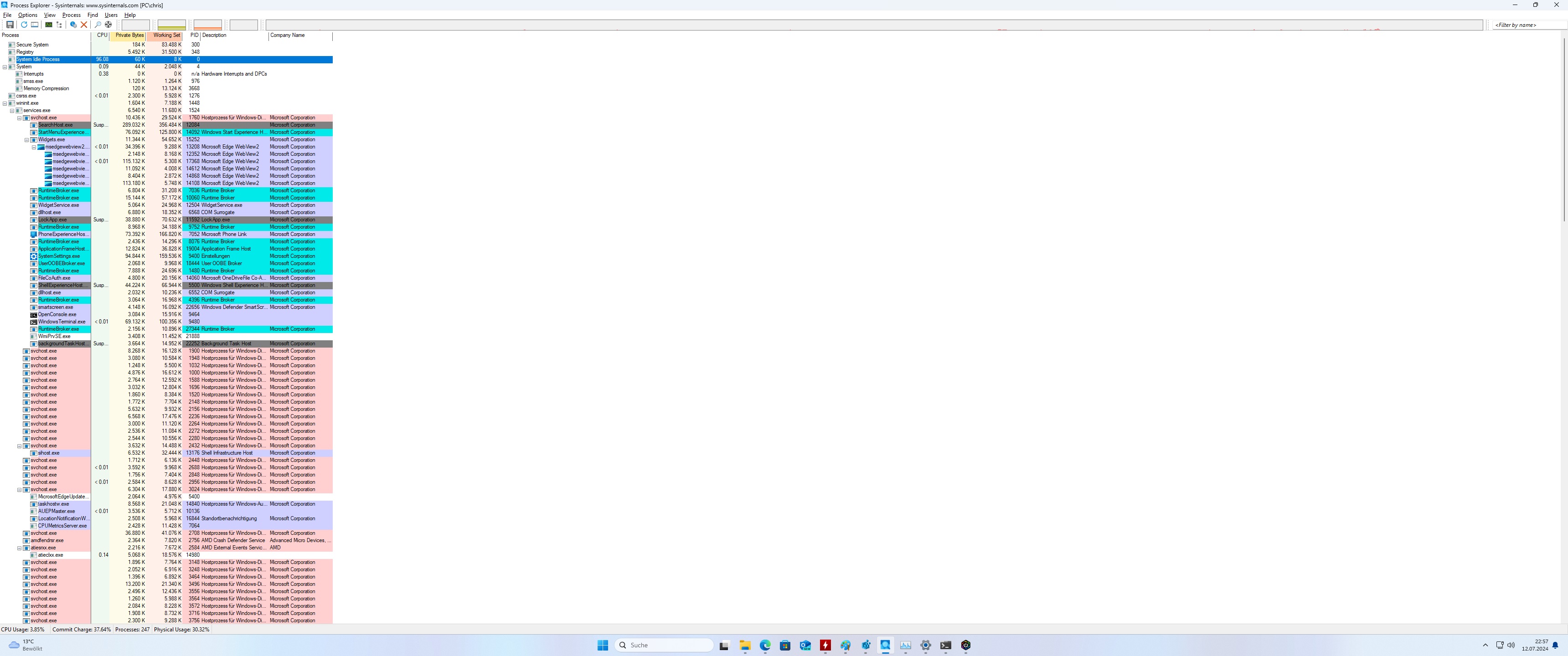

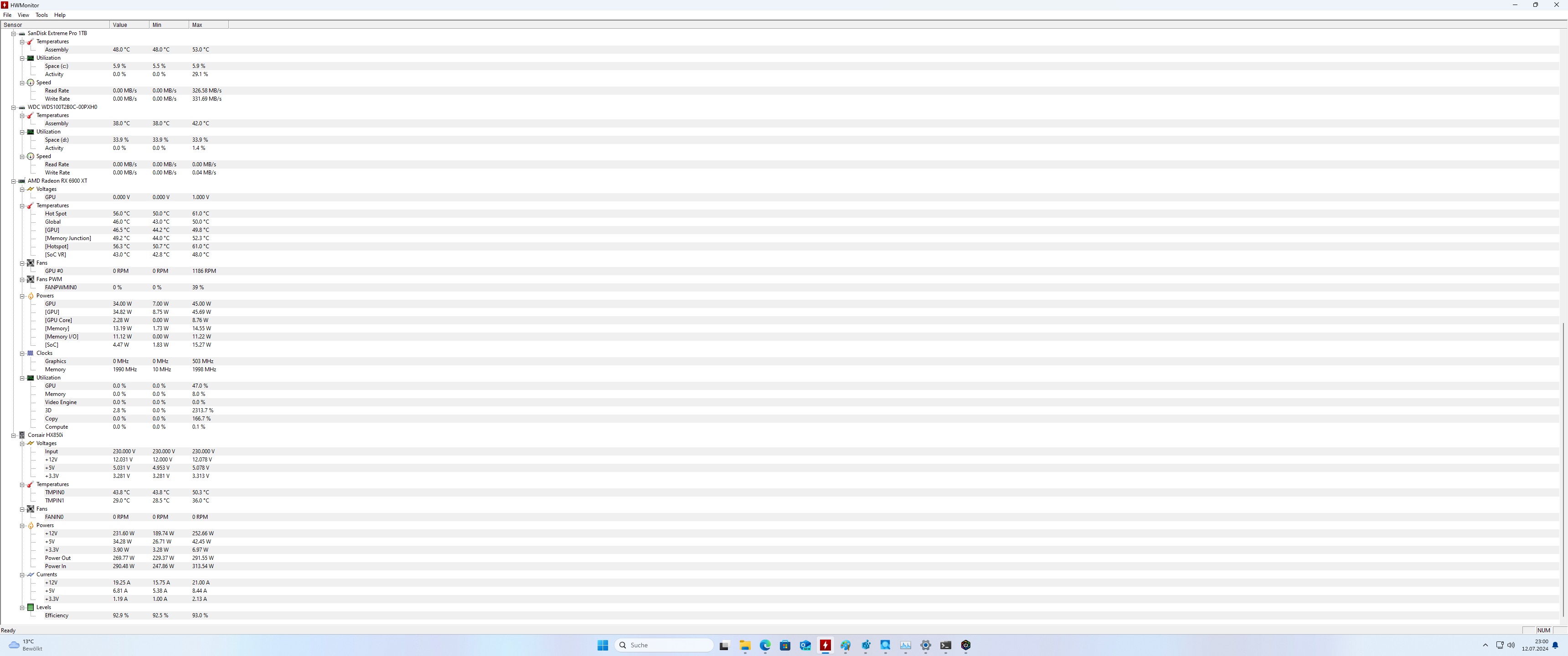

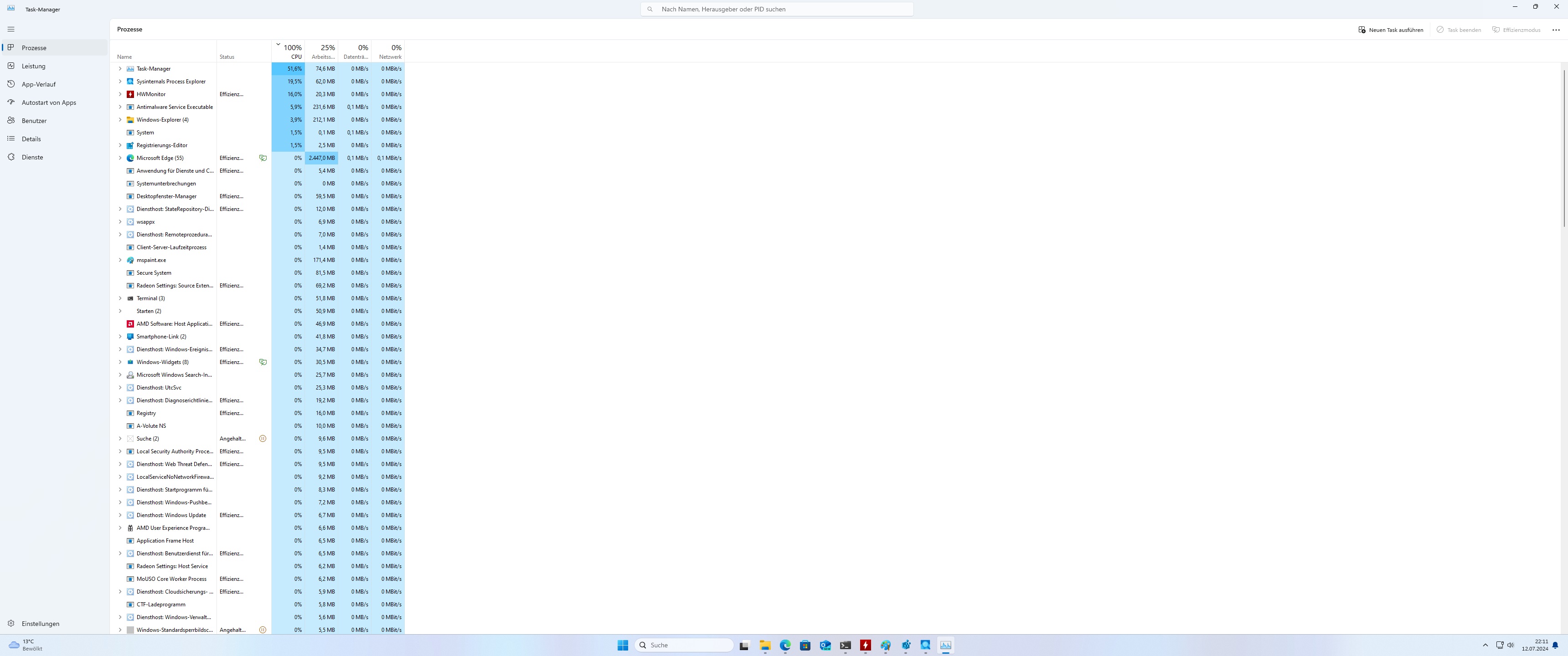

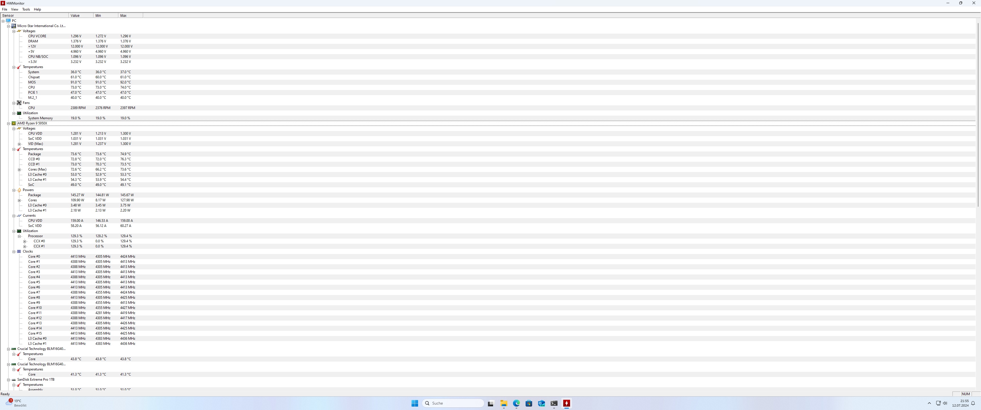

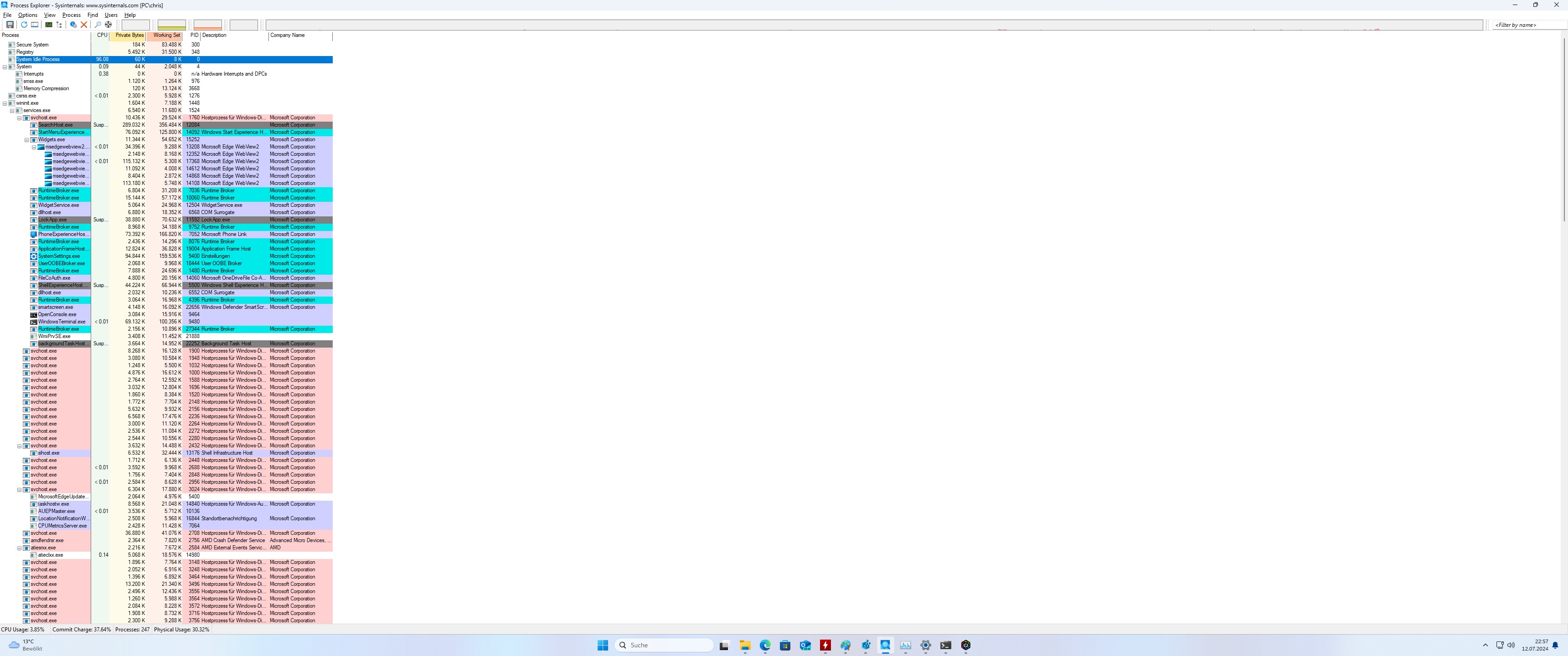

Danke erstmal ;) aber Merkwürdig. Die Auslastung sowie Temperatur wird in "Ique" die Temp. im HW Monitor mit 100% / 75 Grad angezeigt. Dadurch spinnt natürlich meine ganze Lüfter Konfig. Die Anzeige im Task spinnt vielleicht.
Aber die Anzeige im Process Explorer zeigt ebenfalls höchste Auslastung an.
Was kann ich denn gegen diese Dateninterpretation des Boards machen? Taskmanager und somit die Programme haben ja Fehl Infos.
Wakü sitzt wie vor 2 Tagen unverändert. Stecker alle drin.
