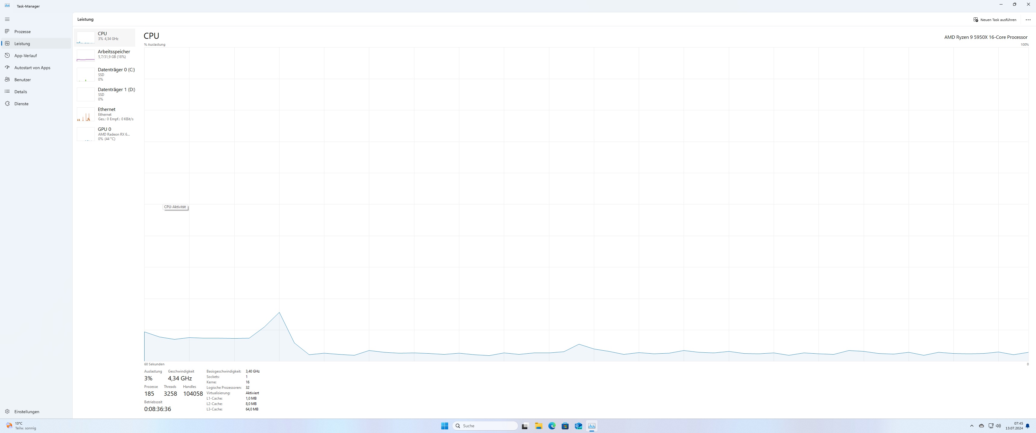

100% CPU Auslastung auch nach Neuinstallation
was ich sehe ist das Edge an Timern spielt. Stelle mal HW Beschleunigung im Edge und den StartUp Boost von Edge ab und schau ob ohne den laufenden Edge die Temps besser sind.

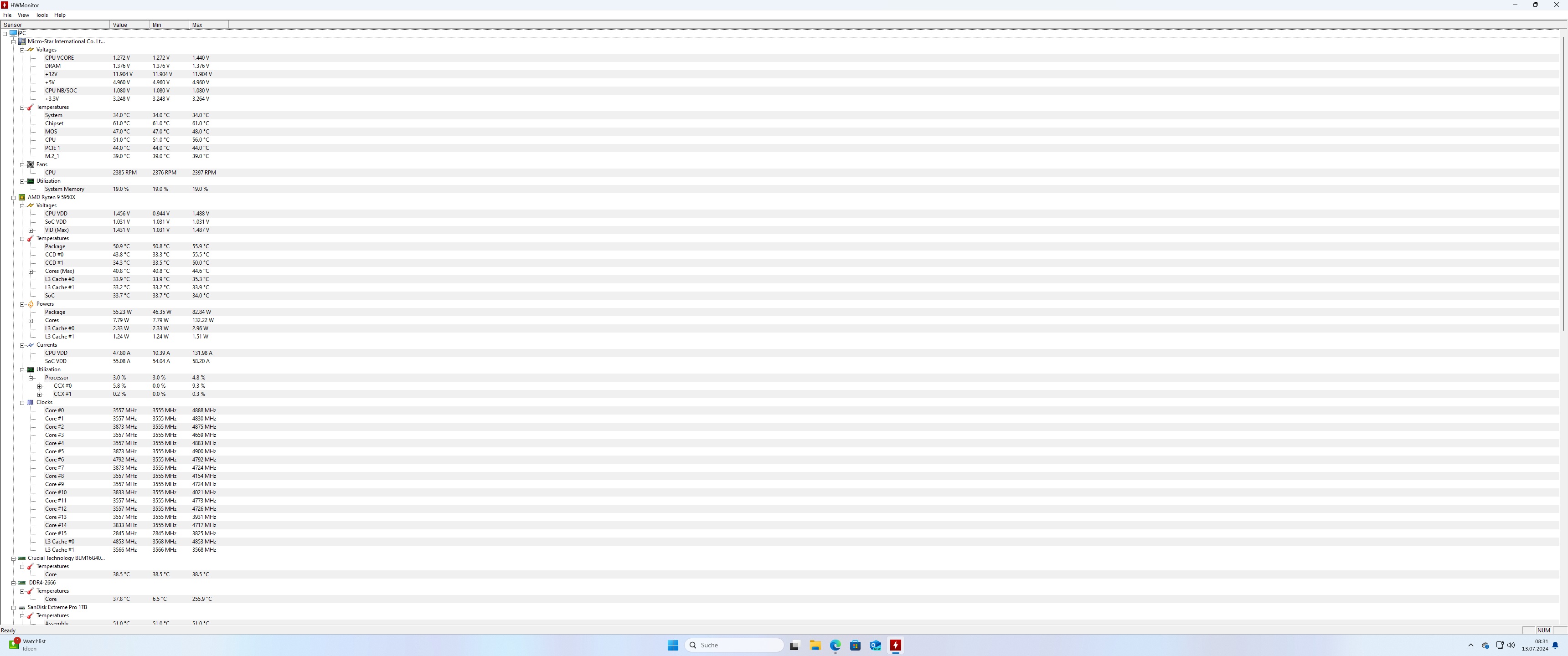

Zumindest nach den hwmonitor und taskmanager anzeigen ist die ram belegung/Nutzung meist bei ~20%
Aber das waren mit die ersten Screenshots.
Anstatt bei HWMonitor dann wenigstens auch alle Sensordaten in einem rutsch abzulichten dann stattdessen in den beiden fällen wo sie gepostet werden jeweils einen anderen Teil ohne den anderen Teil der Sensordaten abzulichten macht das ganze auch noch mehr zu einer such und puzzlegeschichte als es sein müsste. Zudem ist von mir und sonst auch im Forum doch lieber HWInfo gesehen (scheint im schnitt meist richtige Daten zu haben und HWMonitor eher mal Fehler.

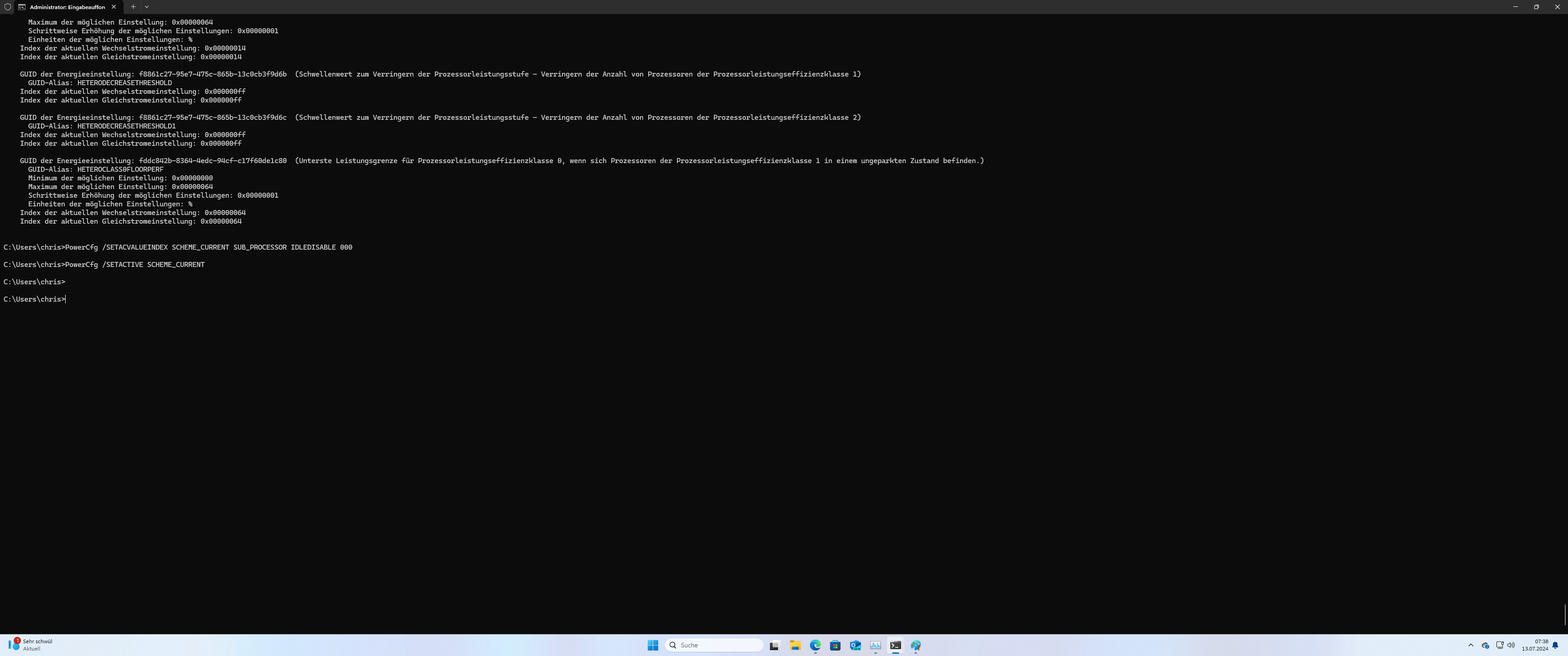

Nur zur Klarstellung, du hast die Probleme aber direkt von Anfang an nach der Neuinstall. von Win11 gehabt? Nicht vlt doch erst nachdem du irgendwelche Treiber per unseriösem Tool installiert hast, die dein Energiesparplan durcheinander gebracht haben?

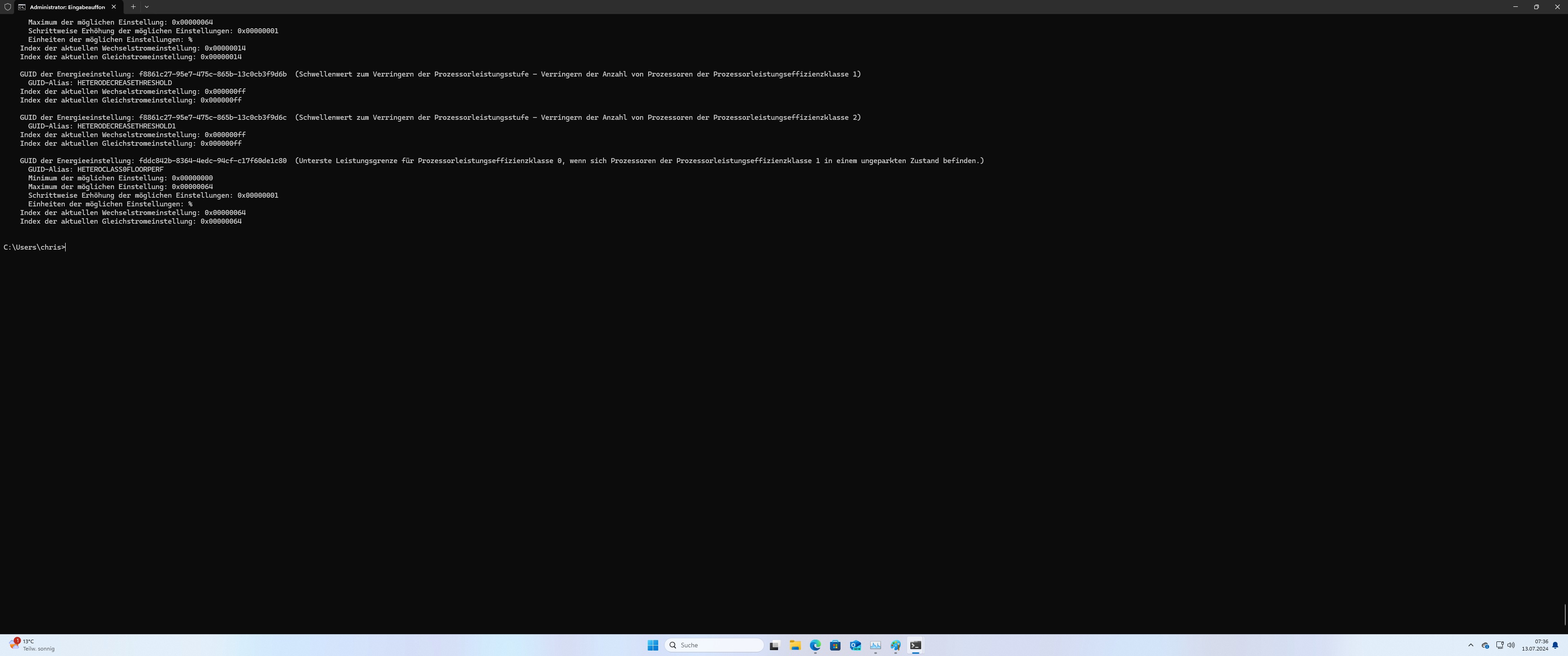

Den Link von Luftgucker mal angeschaut? Der erklärt das Phänomen doch recht gut. Check mal per Admin-Konsole den Wert 'Current AC Power Setting Index' unter der "Power Setting GUID: 5d76a2ca-e8c0-402f-a133-2158492d58ad (Processor idle disable)" (musst bisschen runterscrollen)
Code:
PowerCfg /qh 381b4222-f694-41f0-9685-ff5bb260df2e 54533251-82be-4824-96c1-47b60b740d00
(das sind die hidden CPU-Settings des ausbalancierten Energiesparplans)
Der Wert sollte nicht auf '1', sondern auf '0' stehen. Auf '1' bedeutet, dass der Kernel in einer Dauerschleife läuft, so dass die CPU nie idled.
Aber wie gesagt, das ist nicht der Standard von Windows, da fummeln nur irgendwelche Tools dran rum. In dem Artikel ist es übrigens die Oculus Software, damit die CPU eine bessere Reaktion zeigt, um Motion Sickness zu verringern.
Edit: Achso, falls der Wert wirklich auf '1' steht, schreibt der Artikel folgendes zur Behebung:
Code:
PowerCfg /SETACVALUEINDEX SCHEME_CURRENT SUB_PROCESSOR IDLEDISABLE 000
PowerCfg /SETACTIVE SCHEME_CURRENT
Reaktionen: Alexander2 und s1ave77

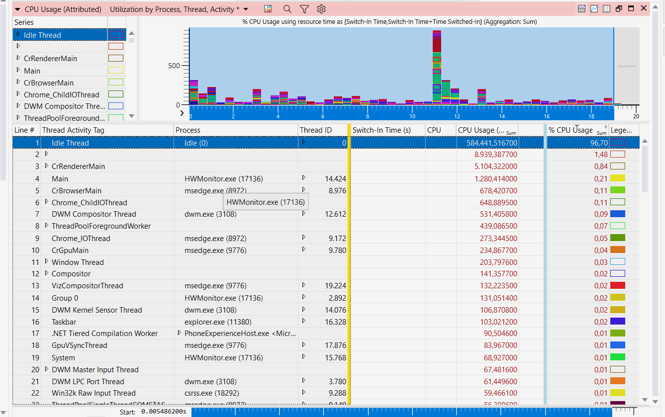

Also auch wenn ich bei CPU usage attributed schaue sihet man die fast 97% idle, alle anderen Threads der ganzen Anwendungen komsumieren nur etwas CPU.
qiller kann recht haben, Takt ist bei dem TE immer auf 4396MHz, gerade mal bei mir gestestet, bei mir schwankt der Takt.
Und dabei verbräte die CPU i, vollen IDLE die gesamte TDP :D irre "Optimierung"

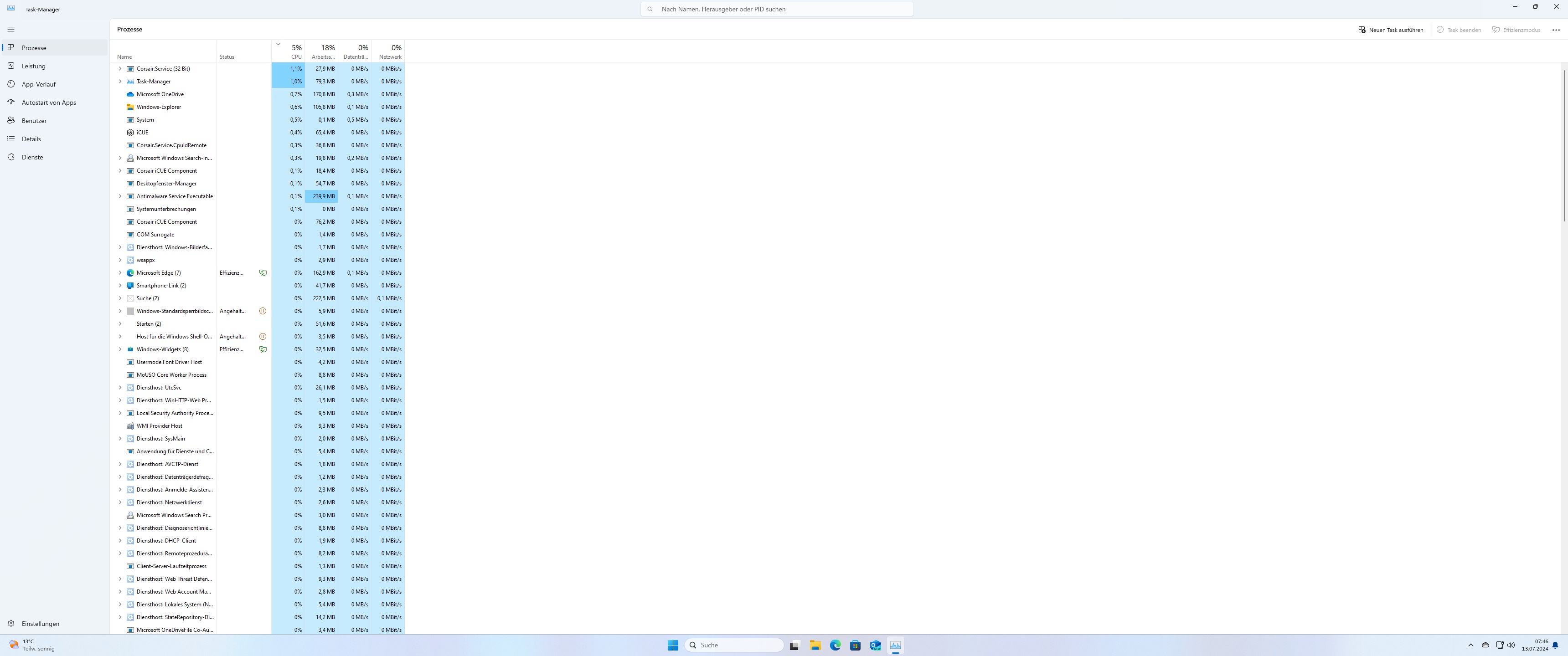

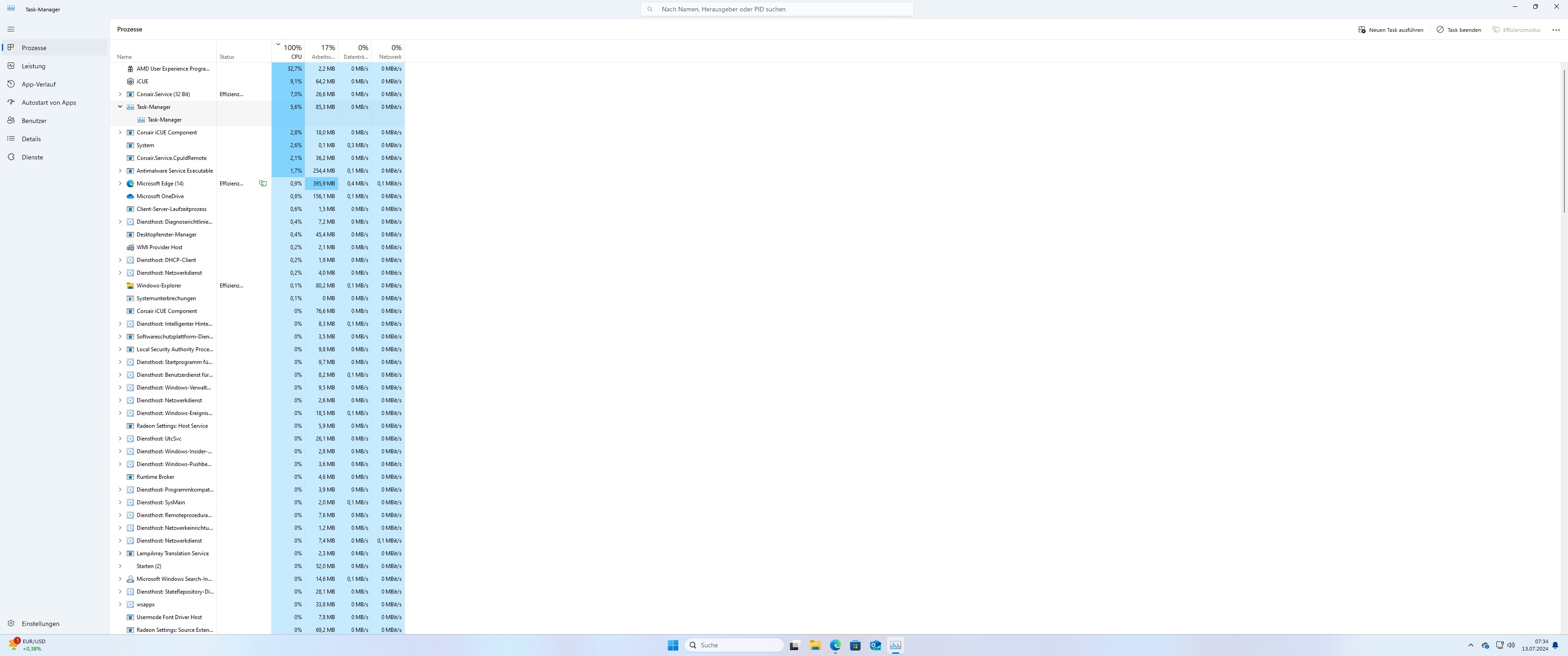

Der Taskmanager läuft gewöhnlich mit 0-1 %.
Öffne diesen bitte mit dem Pfeil davor und lass sehen, was alles mitläuft...

Nachtrag. Dankeeeee :D es hat was bewirkt. Ob beständig oder nur von kurzer Freude wird sich zeigen, wenn ich die ein oder anderen Updates/ Programme wieder drauf geladen habe. Aber....

Alle eingegeben und siehe da.... CPU auf unter 10% schwankend, aber wieder stabil. Woher kam nur jetzt die Problematik. Das habe ich nicht ganz verstanden?!
