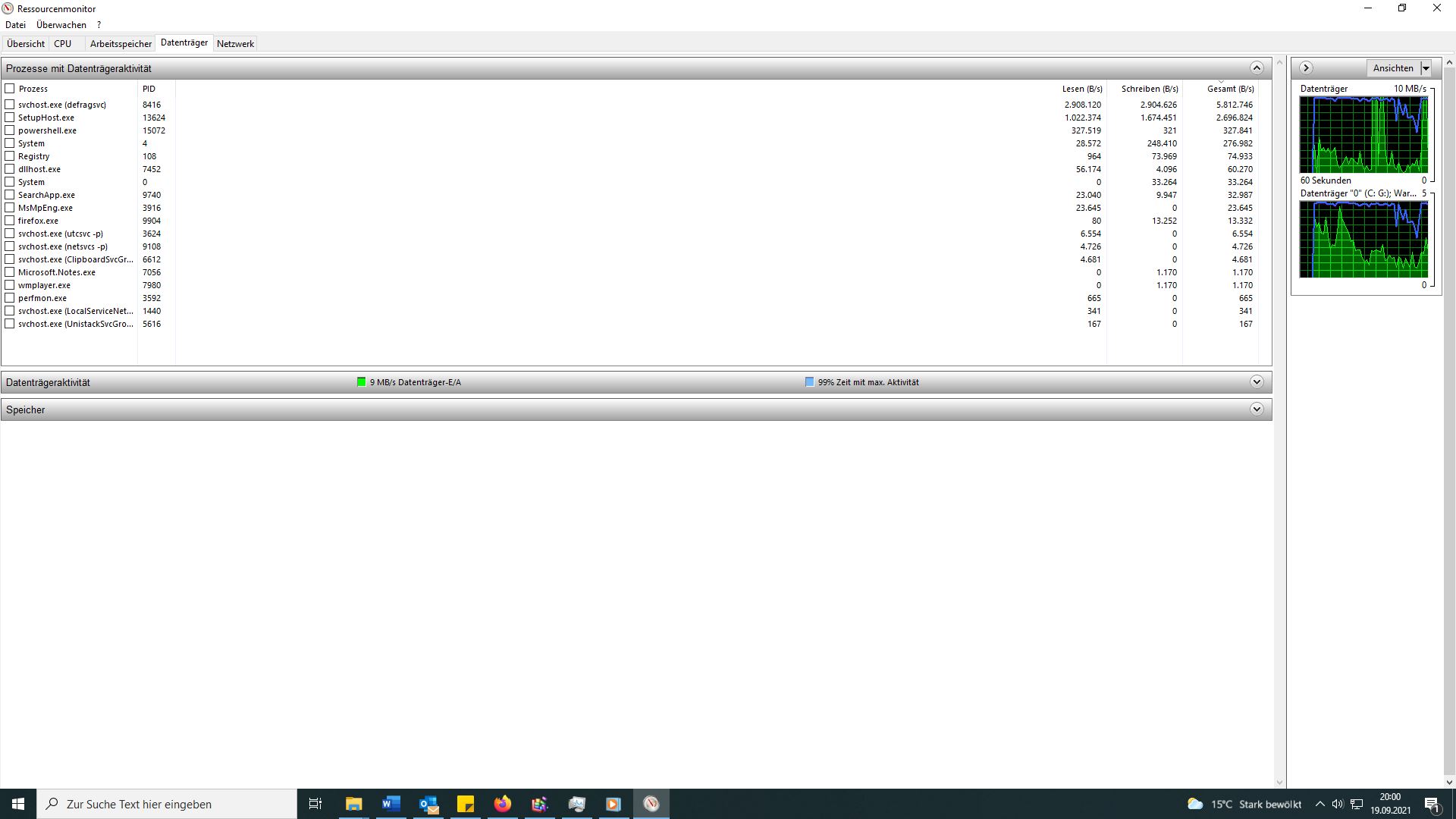

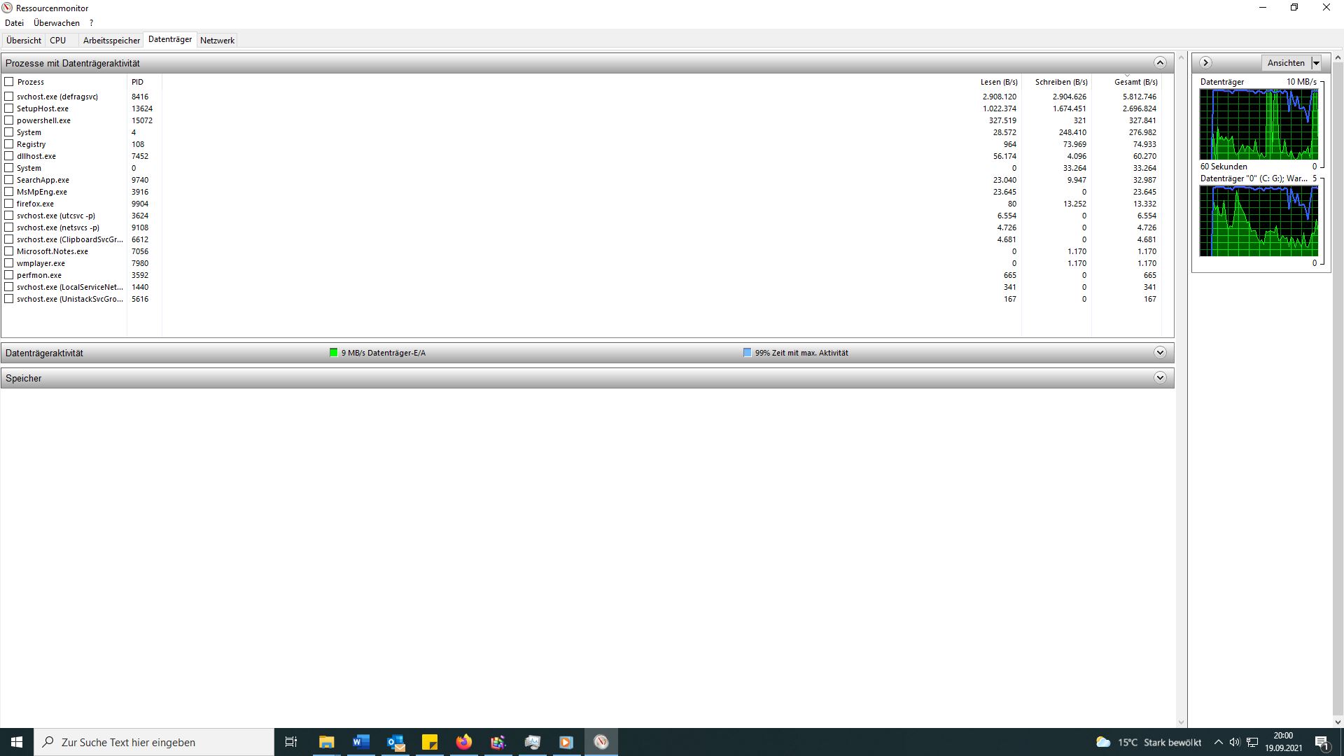

@Kosh667 Die von dir geposteten Screenshots sind vom Task-Manager und nicht vom Ressourcenmonitor. Wie man letzteres erreicht habe ich zuvor geschildert.
DA scheint im Hintergrund eine Defragmentierung zu laufen (defragsvc). Kein Wunder dass die so lahm ist ;)
Kannst die mal abschalten und schauen.
Eine SSD würde ich dir trotzdem ans Herz legen.
Reaktionen: GTrash81
Die Defragmentierung hatte ich gestartet. War mir bewusst. Wenn der defragmentiert, wird der - kein Scherz - auf einmal schneller. Nach dem nächsten Neustart ist das aber passe.
Mach den Screenshot nochmal ohne Defragmentierung im Hintergrund. Was soll es helfen, hier einen Screenshot von einem Zustand zu posten, bei dem das Problem gerade nicht auftritt?
"Mein Auto fährt nicht mehr, hier ein Bild vom Tacho"
"Ja aber da zeigt der Tacho doch 50km/h an?"
"Klar, aber da ist das Auto auch bergab gerollt"

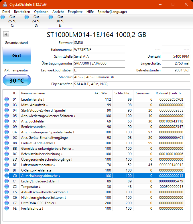

p.s. das mit den Abschaltvorgängen wird auch hochgezählt, wenn die Festplatte eigentlich in den Standby gehen will, aber durch irgendwas unterbrochen wird dabei, gerade wenn die die Systemplatte ist. Daher bitte nicht an diesen Thema aufhängen.
Sehe ich als Behauptung. Und es geht um Ausschaltungsabbrüche, nicht Abschaltvorgänge.
Auch habe ich hier 13 Ausschaltungsabbrüche bei 2753 mal eingeschaltet
und die HDD darf auch in den Standby. Sie war vorher in einem Laptop als Systemplatte.
Da, mit Bild.

Höhere Ausschaltunsgabbrüche wo Kopfparken und echte Schaltabbrüche gesammelt werden sind die typischen Werte aller HGST Festplatten und Toshiba hat mit der Werksübernahme der 3.5" Festplattensparte die SMART Werte nicht verändert. WD mit der HGST Übernahme auch nicht.
Die Festplatte ist ok, aber bei vielen kleinen Zugriffen ist die Festplatte halt ausgelastet. Es könnte helfen den Antimalware Dienst feste Zeiten zuzuordnen. Startet die Antivirusfunktion, ist eigentlich jede drehende Festplatte gut beschäftigt. Da braucht es nicht viel an Hintergrunddiensten.
ach die Deutsche übersetzung ist schrott wie ich gerade feststelle, hier dazu die Antwort:
https://www.computerbase.de/forum/t...-retract-count-status-0.1254238/post-14523634
C0 Power-off Retract Count: Anzahl der Entladungen der Schreib/Lese-Köpfe vom Medium, also das Stromlos machen Selbiger, kann auch Stromasparmodi beinhalten, dabei werden dann mehr C0 gezählt als es Ein/Aus-Schaltungen gegeben hat.
wenn dieser Wert da gezählt so gezählt wird wie beschrieben, dann isses kein Thema und klar das der so hoch ist.
C0 Emergency Retract Cycle Count: das währen dann die zitierten "Notabschaltungen". Beachte den jeweiligen Text.
bei dem sieht ne natürlich anders aus - dennoch da C0 kein Wert ist, der vorgegeben wurden, ist es natürlich nun fraglich was der genau ist.
