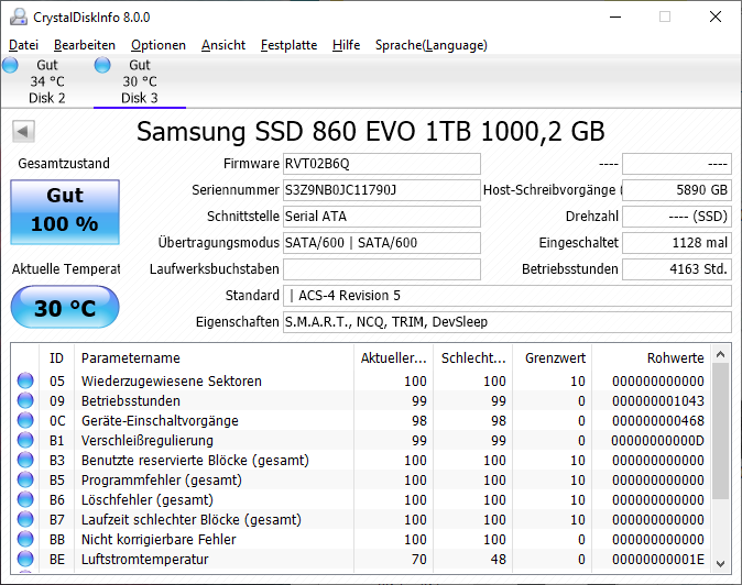

Kann auch eine fehlerhafte SATA Verbindung sein. Poste mal ein Screenshot von CrystalDiskInfo der SSD hier. Fenster aufziehen, damit man alle Werte sehen kann.

Kann man nichts mit anfangen. CDI kennt das Laufwerk nicht. Ich würde mal das SATA Kabel tauschen, hilft das nicht, sieht es eher nach der SSD selbst aus.

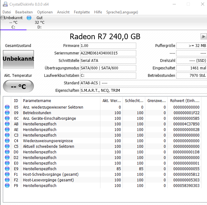

Also an dem 2ten PC komme ich grade nicht dran wo dieser Fehler ab und an auch auftritt, da ist aber eine ADATA SSD drin.

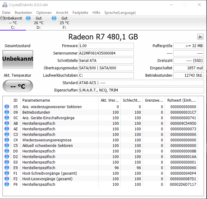

Von diesen AMD R7 SSD habe ich mehrere, in meinem Hauptrechner ist z.b die angehängt drin. Die wird auch nicht erkannt funktioniert dort aber 1A.

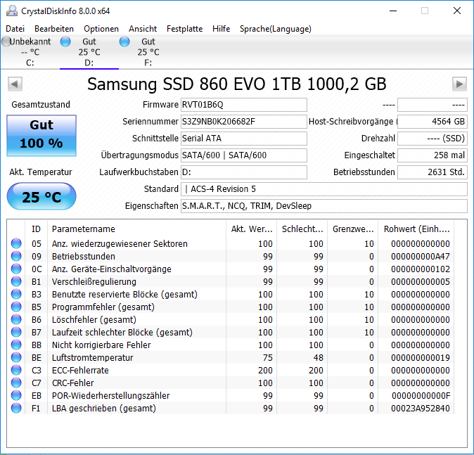

EDIT: Die 1TB Sasmung in meinem Hauptrechner wird richtig erkannt, denke mal liegt dran weil selten. Hatte die damals gekauft weil die EVO 840 Serie Probleme hatte.

was mich etwas stört ist die Anzahl wiederzugewiesener Sektoren der Wert ist da 0 -- 0 , bei den Samsung 100---100 , kann natürlich sein das bei der AMD SSD dieser Wert nicht ausgelesen werden kann
Die AMD SSD sind auch nur re - brandet , schon mal danach gesucht wer tatsächlich der Hersteller ist ?
gefunden , ist OCZ

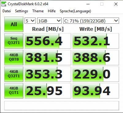

Hab die SSD mal durch das Benchmark gejagt, sieht aber OK aus.

Und was soll das bringen? Wenn die Firmware so programmiert ist, wie sie es ist und CDI sie eben nicht in seiner Datenbank hat? Wenn man weiß, was drinnen steckt, ist die Erkennung auch nicht besser.

Das könnte sein, aber CDI ist ein Open Source Tool und daher muss einmal jemand die Unterstützung für die Namen der Attribute dort einpflegen und dazu müssen diese auf bekannt sein. Leider sind sie aber nicht bei allen Herstellern für alle Modelle öffentlich zugänglich dokumentiert. Was aber bei der OCZ schon mal totaler Mist ist, dass es kein Attribut für Kommunikationsfehler mit dem Host Controller gibt (üblicherweise C7), so dass man Probleme mit dem SATA Datenkabel nicht erkennen kann.
