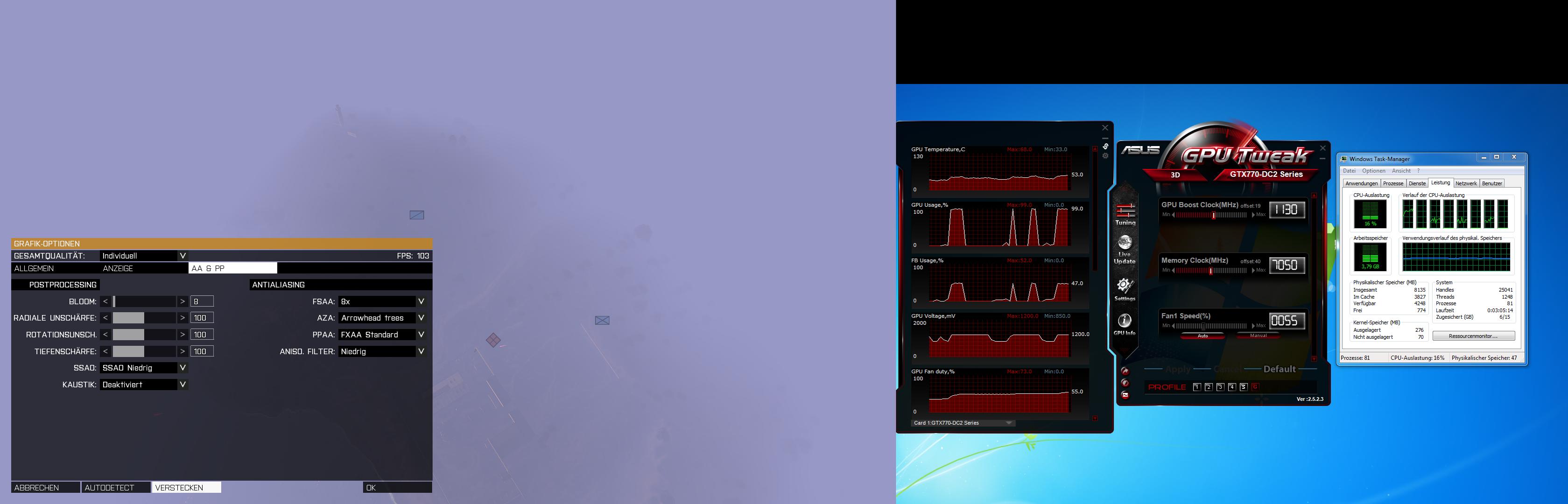

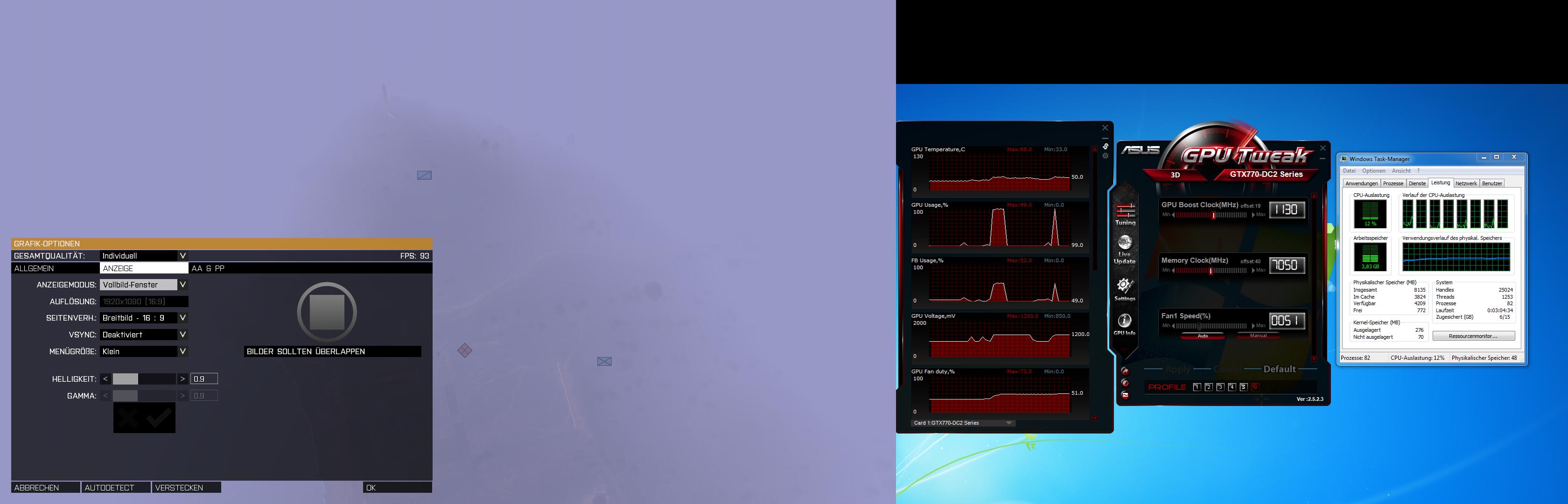

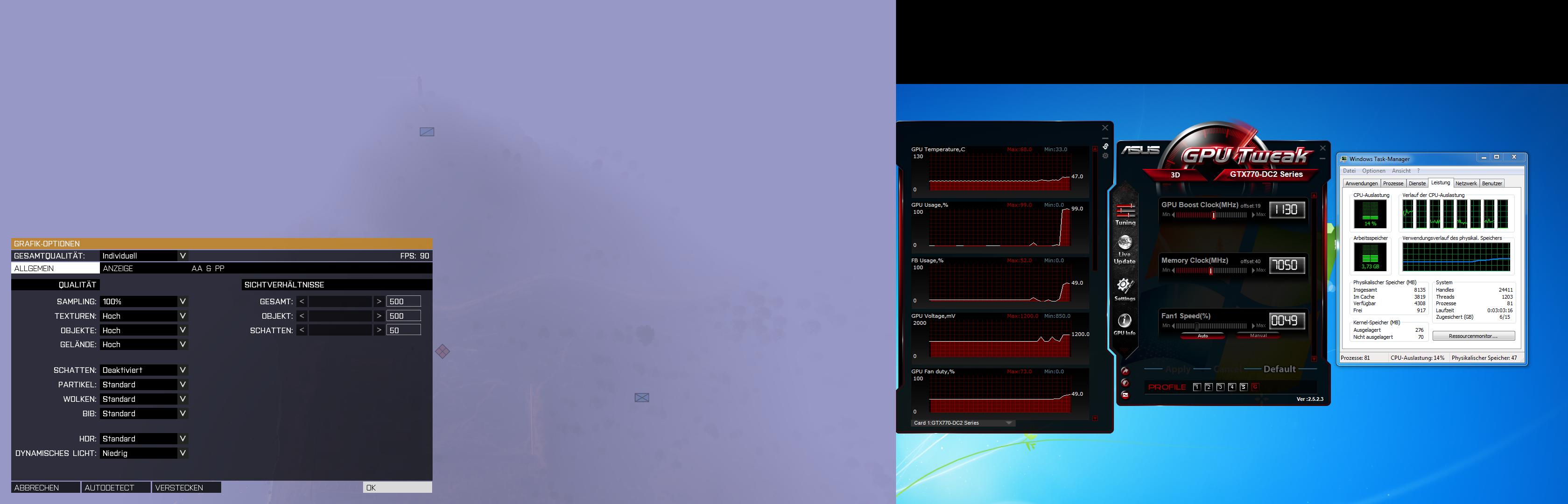

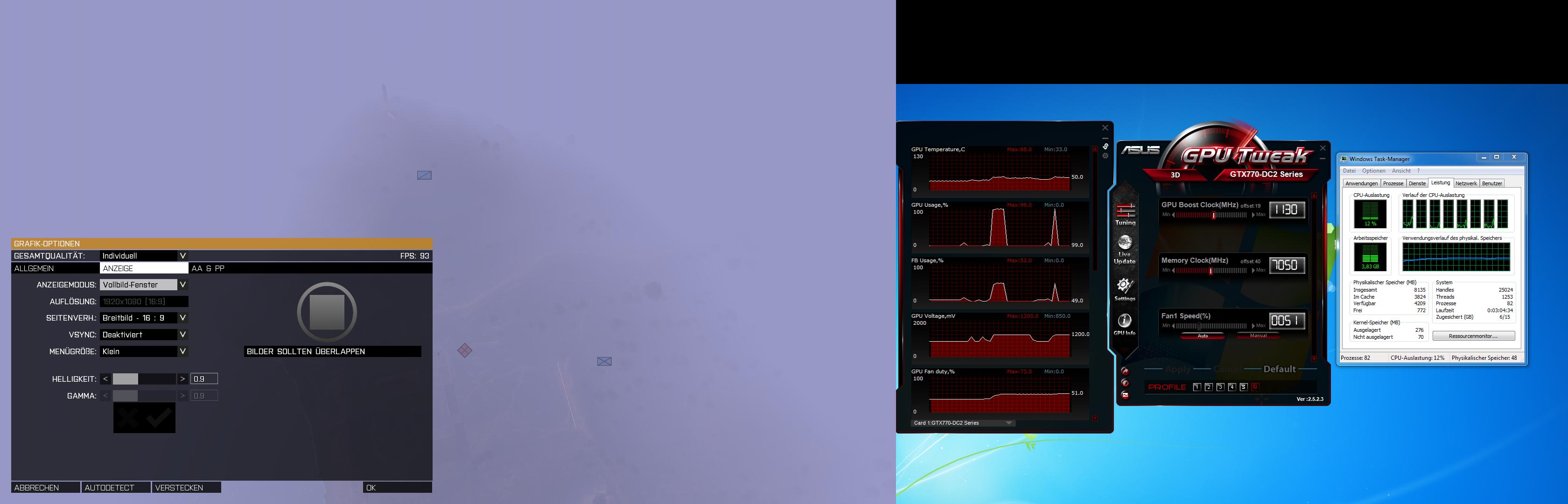

2te Monitor ist beim Zocken von Arma3 aus
und Vollbild-Fenster hab ich nur eben wegen den screens umgestellt, normal zock ich im Vollbild
bei den Einstellungen max 40 fps, in Städten meist 20-30
und wenn ichs auf Niedrig stelle siehst aus wie arsch und ich hab vilt 5-10 fps mehr

Spaß bei Seite, taktet der Prozi immer schön hoch oder läuft da irgendwas im Energiesparmodus? Mal in die Energieeinstellungen geschaut?
EDIT: Hab grad überflogen. Bei DayZ bringt es enorm viel, wenn man die Kantenglättung ausstellt. Außerdem gibt es spezielle Einstellungen, damit es flüssiger läuft. Dafür muss man die Konfig ein wenig bearbeiten. Aber insgesamt kommst du in der City (z. B. Cherno) nicht wirklich über 60fps, fast egal mit welchen Einstellungen.
Und es stimmt schon, eine 290er oder 290X bzw. 780er u 780Ti würden besser passen.
@Marcintosh
FSAA testweise mal auf 4x runtersetzen.
Deine Sichtverhältnisse hast du schon verdammt niedrig eingestellt.
Gesamt: 2000
Objekt: 1300

@NVD bestimmt insgesamt 30mal alles umgestellt und ob ich fsaa runter setze oder nicht die fps bleiben low aber trotzdem danke :)

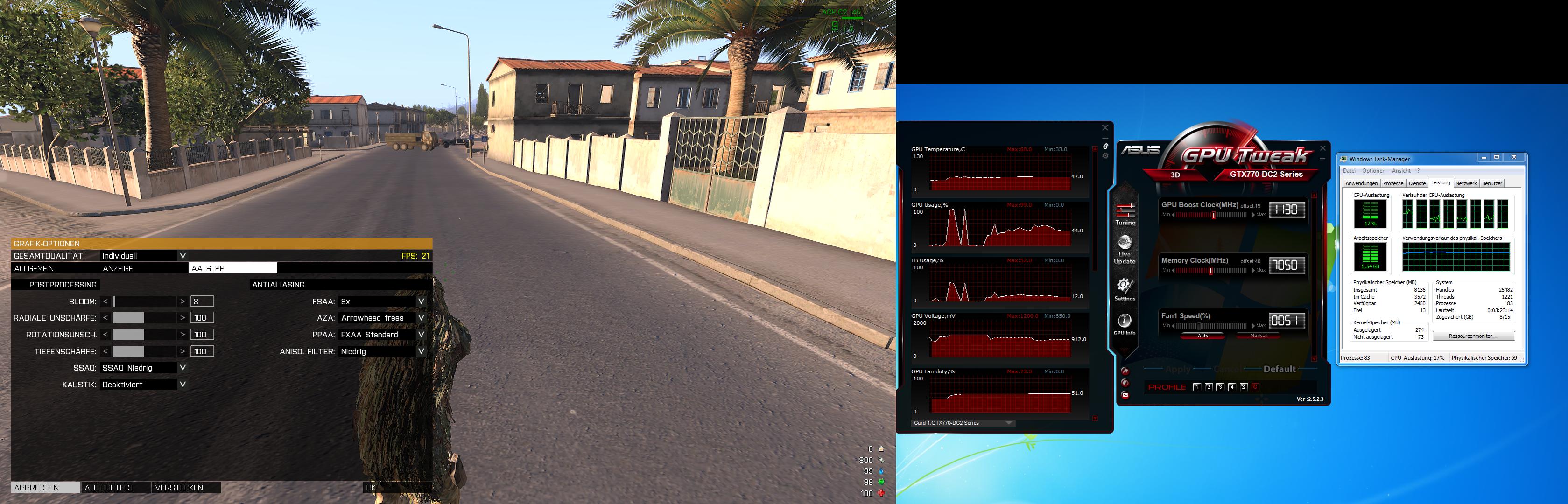

@berkeley ne der cpu kommt kaum über 20%, Energiemodus ist auf höchstleistung
an dem bild sieht man es gerade ziemlich gut gpu 44% cpu 17% fps 21 in der Stadt
Marcintosh schrieb:
Außerdem habe ich mal auf dem 2ten Bildschirm alles anzeigen lassen
soso... alles also...
Lass Dir auch mal die max. temps anzeigen, ob GPU zu hoch oder CPU zu hoch ist und irgendwas drosselt...
und mittels GPUZ auch mal ob die Grafikkarte alle 16 Lanes bekommt.
Ausserdem Arma2,3 & Co ist der letzte Rotz, was einer sauberen Programmierung bzw. Mehrkernauslastung angeht
