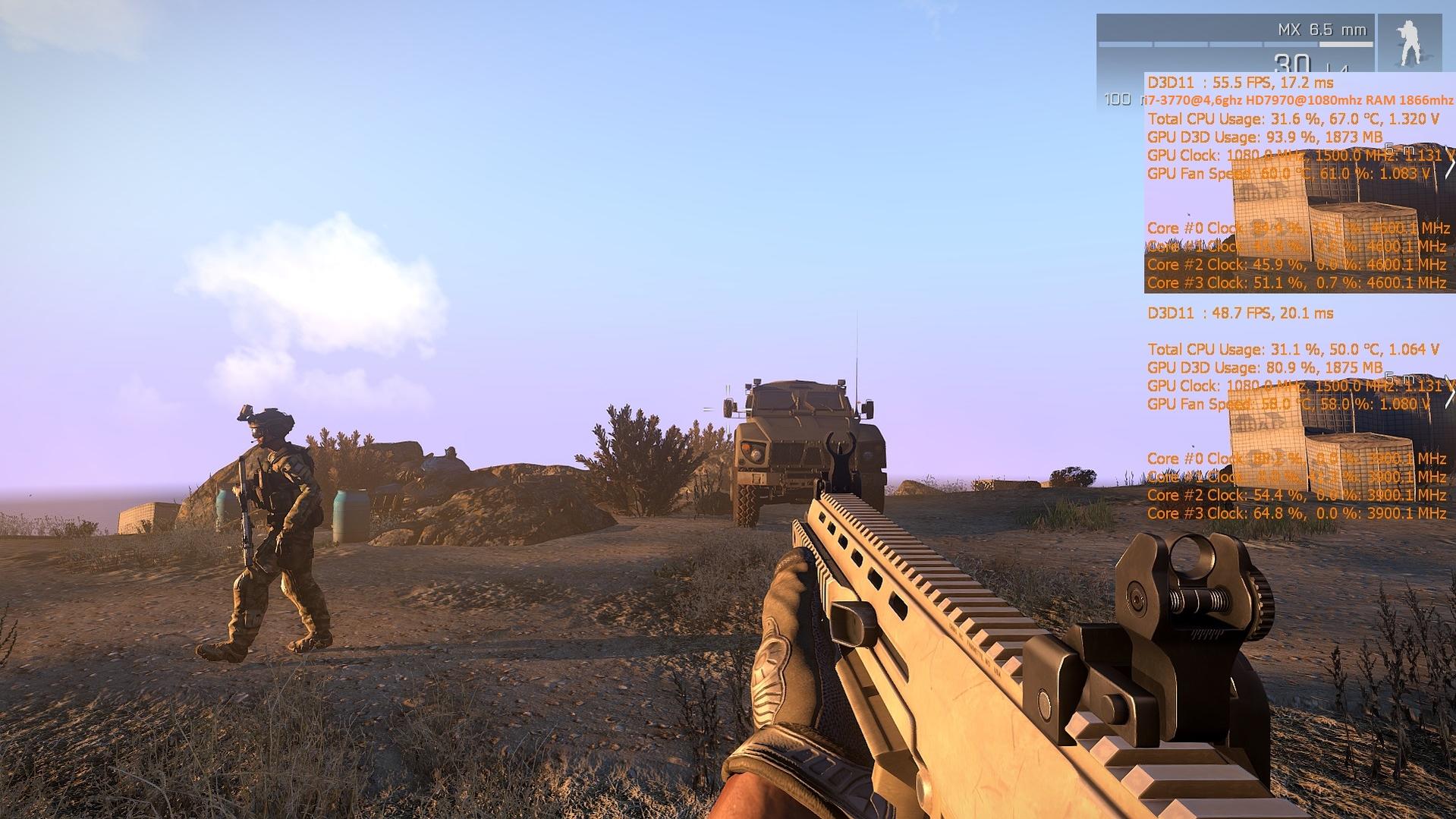

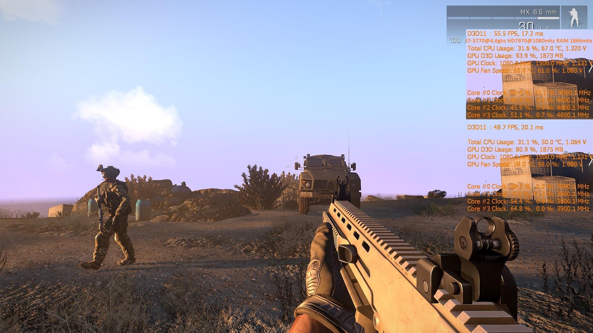

du hast doch einei i7-4790k wieso lässt du ihn nur mit 4,0ghz @stock laufen?
gerade deine aufgezählten spielen brauchen singlecore max Takt,
somit im bios HTT deaktiveren das er nur auf 4/4core läuft und overclocken auf 4,6- 4,8ghz.
Ausserdem hätte ich 2400er RAM verbaut auch wenn hier ständig behaupte wird das Haswell nur 1600er Ram controller hat, laufen aber 2400er Ram auf z97 mainboard und wenn es in den CPU limit kommt hilft dieser schneller RAM.
