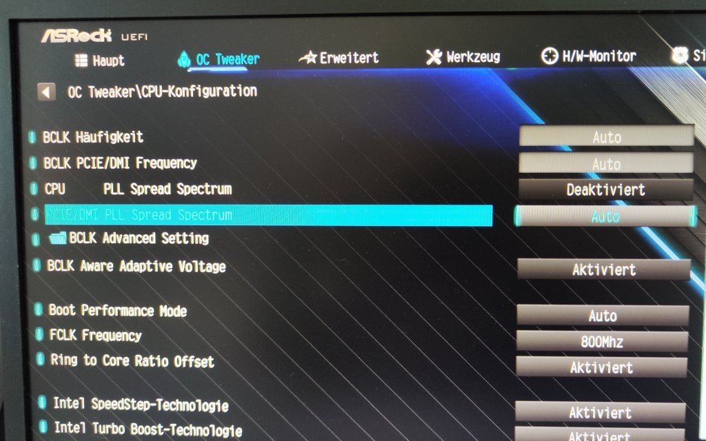

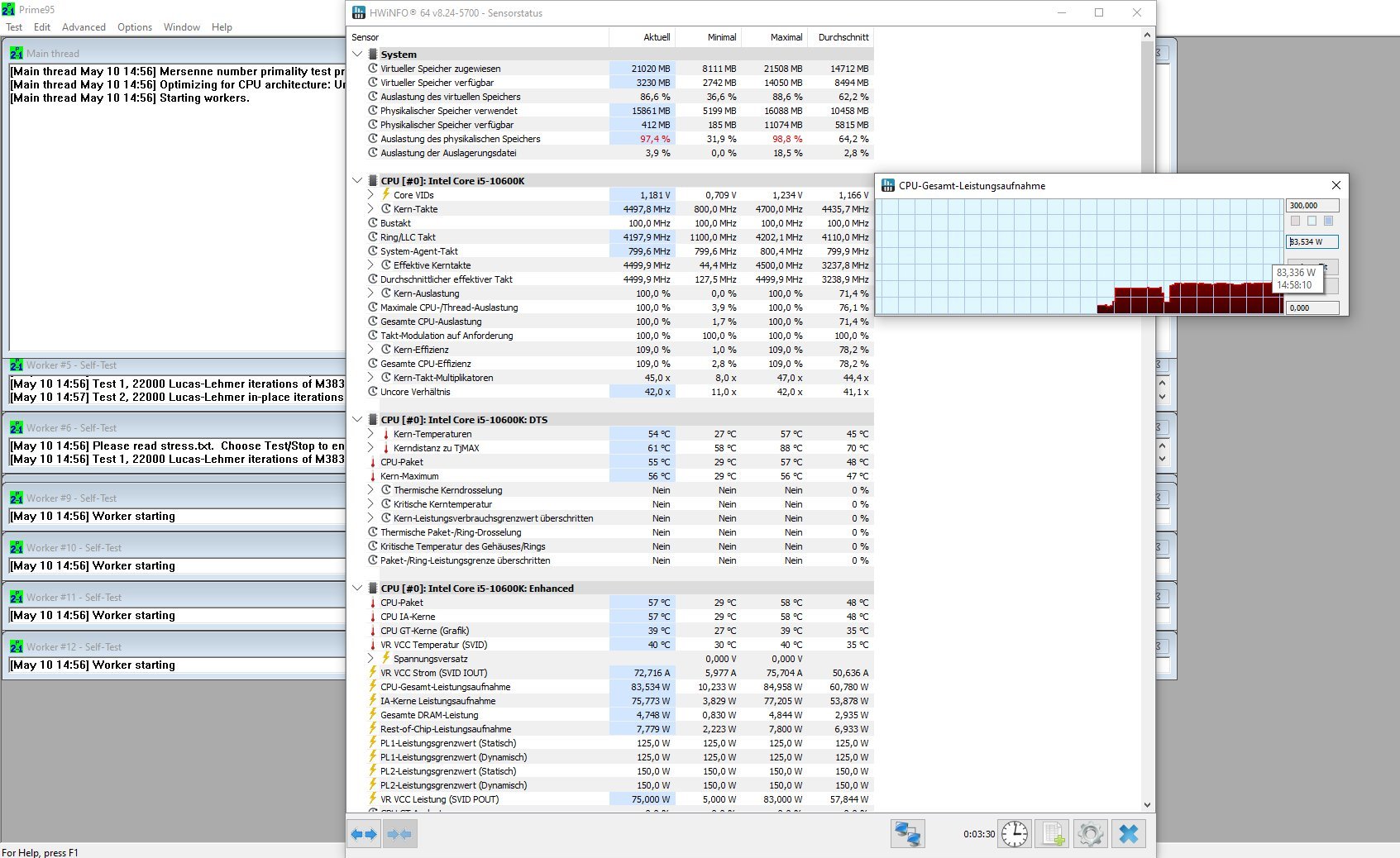

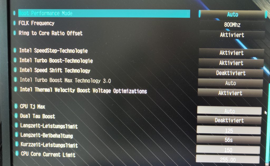

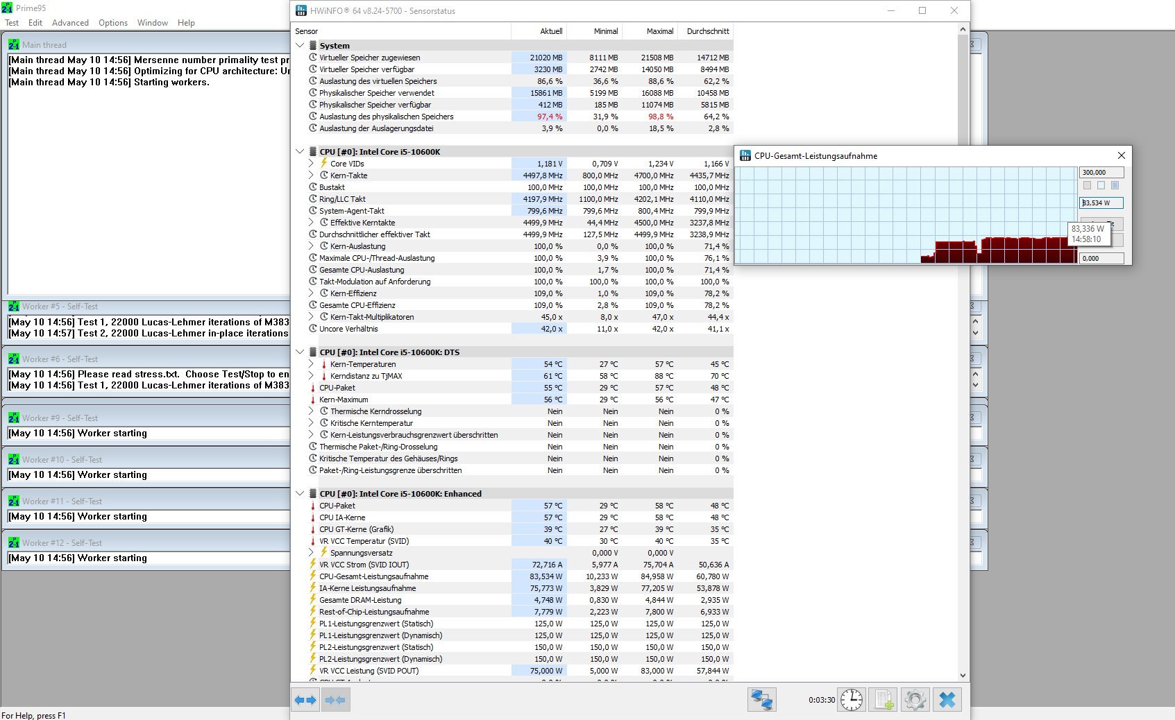

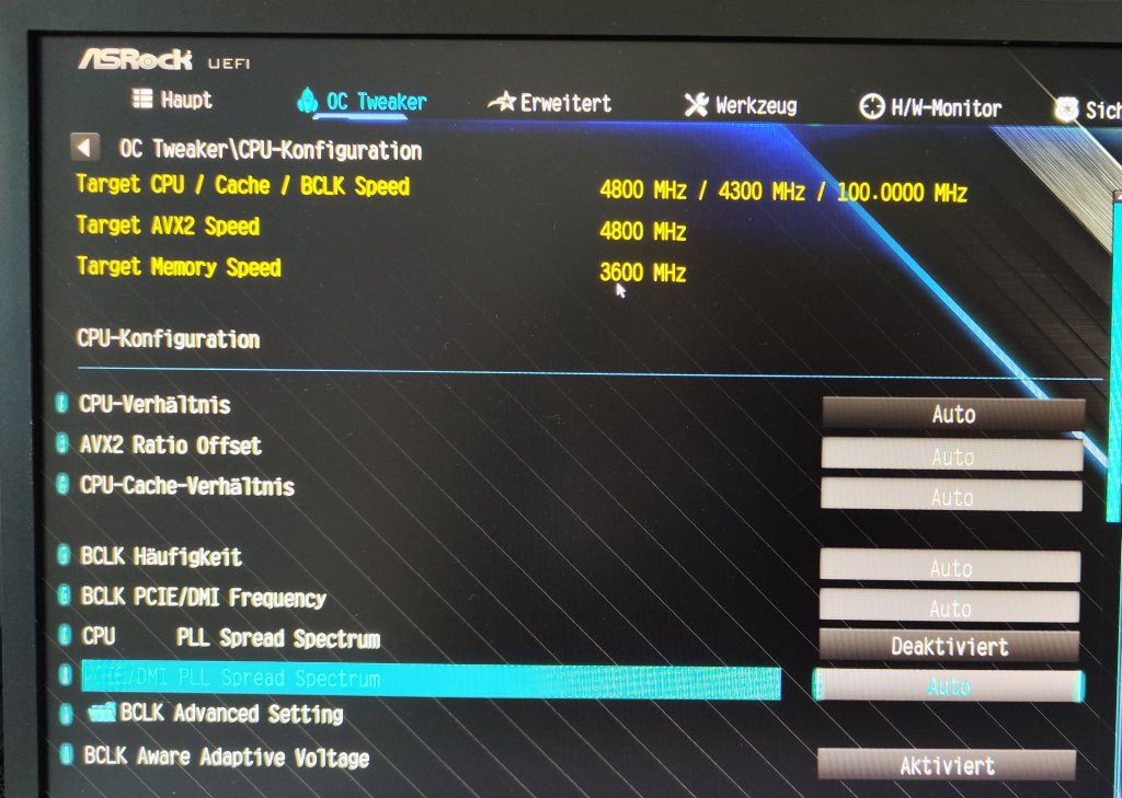

Ich habe hier einen 10600K, dieser hat einen TDP von 125W laut Intel. Dieser läuft mit 4,5GHz, Temp. sind 1A. Ich beobachte aber in Games, dass die Leistungsaufnahme der CPU nie über 60W geht. Auch mit Prime95, Heavy Load oder AIDA64 sind es max. 83W.
Höchstleistung ist in den Energieoptionen ausgewählt. Wenn ich mir Benchmark Video´s wie hier ansehe, dann sieht man eine Leistungsaufnahme von 120W bis 130W. Hat jemand eine Idee, was es da haben könnte? Ev. ist ein BIOS Setting der Verursacher? Hab mal das BIOS abfotografiert.

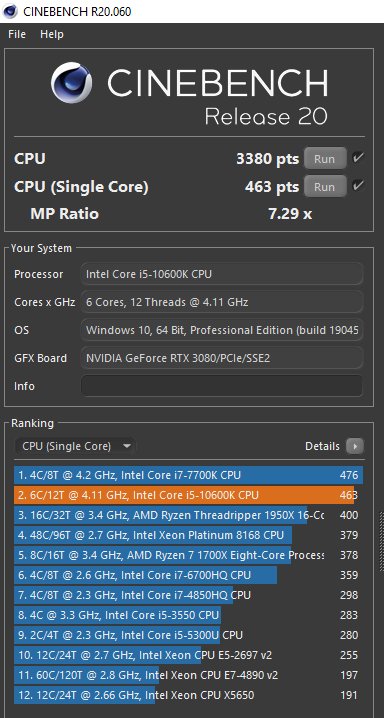

Bringt den die CPU die Leistung? Welche Werte erst du in Benchmarks?
Welchen Benchmark würdet ihr zum Testen empfehlen?
Idealerweise das gleiche welches auch in dem ausgesuchten Testbericht verwendet wird.

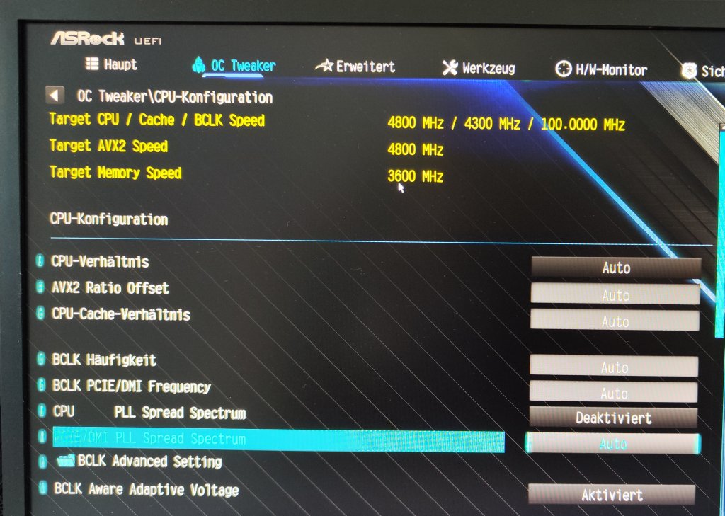

aktuelles Bios installiert ?
Dual-Tau-Boost mal aktiviert?
Warum ist Speed Shift deaktiviert?
Kannst du irgendwie auslesen wie die CPU TjMax eingestellt ist mit der Autooption?
any.more schrieb:
Könnte man probeweise machen, aber sollte es nicht auch ohne OC von Haus aus zumindest mehr 100W ziehen? Der 10600K hat einen Basis Takt von 4,1GHz und meiner läuft ja mit 4,5GHz, da sollte sie doch mehr als 83W ziehen?
Vielleicht hast Du ein besseres Exemplar erwischt als die Tester damals. 4500MHz ist der maximale all-core-Turbo in der Werkseinstellung. Wenn er das erreicht, bevor er das Power Limit erreicht, dann bleibt er auch dort. Wenn Du mehr Verbrauch sehen willst, versuche Prime95, das soll besonders viel verbrauchen (aber ich weiss nie genau, welchen Test ich waehlen soll).
Ich wuerde mich an Deiner Stelle ueber mein Exemplar freuen. Es hat mich auch ueberhaupt nicht gestoert, dass mein 6600K, auch auf 4GHz uebertaktet, nicht die angedrohten 95W verbraucht hat, sondern nur 50W.
Dual Tau Boost aktiviert, keine Veränderung.
Speed Shift aktiviert, keine Veränderung.
Aktuelles Bios ist nicht drauf, könnte ich bei Gelegenheit machen.

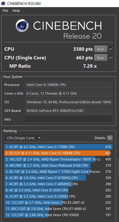

Wo bin ich hier schrieb:

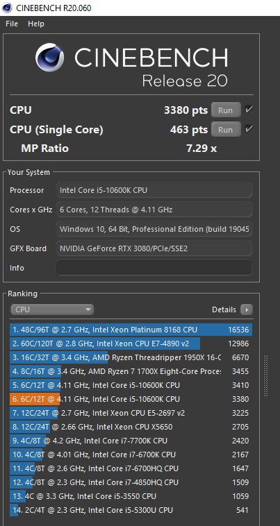

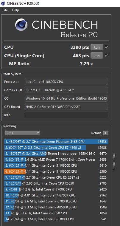

Cinebench R20 - Multi: mein Wert 3380 / Wert im CB Vergleich 3410 / Wert im Link 3626
Cinebench R20 - Single: mein Wert 463 / Wert im Link 508
Achtung, der Test wurde damals mit Windows 10 gemacht.
Vermutlich sind heute per Bios/Uefi auch noch diverse Sicherheitslecks behoben, welche evtl. Leistung kosten.
Turbo-Boost-Max-Technik 3.0 auf ein statt auto schon probiert?
Der ist ausgegraut und lässt sich somit nicht aktivieren.

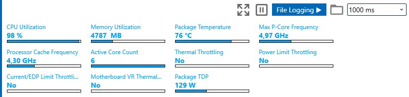

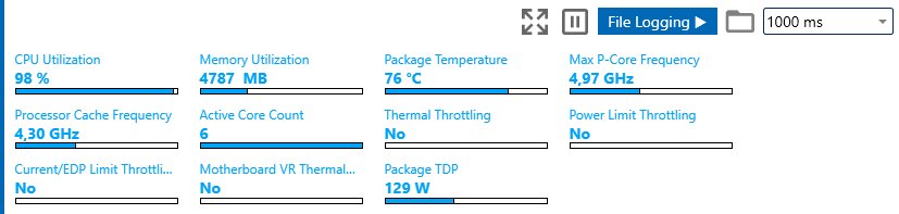

Ich habe jetzt Intel(R) Extreme Tuning Utility runtergeladen und die CPU mal auf 5GHz gesetzt.
Temp. im Rahmen und die Leistungsaufnahme steigt auch auf rund 130W.
