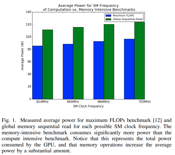

Zugriff auf den VRAM verbrauchen eine Menge an Leistung. Es kann durchaus sein, dass die Grafikkarte bei höheren Auflösungen mehr auf den VRAM zugreifen muss und daher mehr verbraucht, als wenn sie bei niedriger Auflösung nur viel rechnen muss:
https://tallendev.github.io/assets/papers/e2sc-gpumem.pdf
Reaktionen: angHell, RaptorTP, MeisterJoda und eine weitere Person
