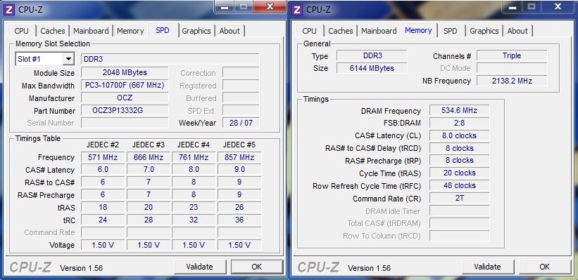

Habe mal die Daten per CPU-Z ausgelesen. (siehe Anhang)
Bin dann auch gleich mal ins BIOS und habe die Werte angeglichen:
CL 7
tRCD 7
tRP 7
tRAS 20
Row Refresh Cycle Time lässt sich nicht auf den Wert 28 einstellen. Lediglich 30, 36, 48, 60 usw. hab ich auf [Auto] gelassen.
Hab den PC 1 x hochgefahren bis zum Desktop, alles kein Problem. Dann bin ich wieder ins BIOS und habe DRAM Frequency erneut auf [DDR3-1333MHz] gestellt. Die Spannung habe ich auf [Auto] gelassen, da laut CPU-Z Timing Table 1,5 Volt benötigt wird und das der [Auto] Einstellung entspricht.
Diesmal kam ich wieder bis auf den Desktop und dann Freeze, Standbild, zusammen mit kurzen Knackgeräuschen die über meine Boxen kommen?!
