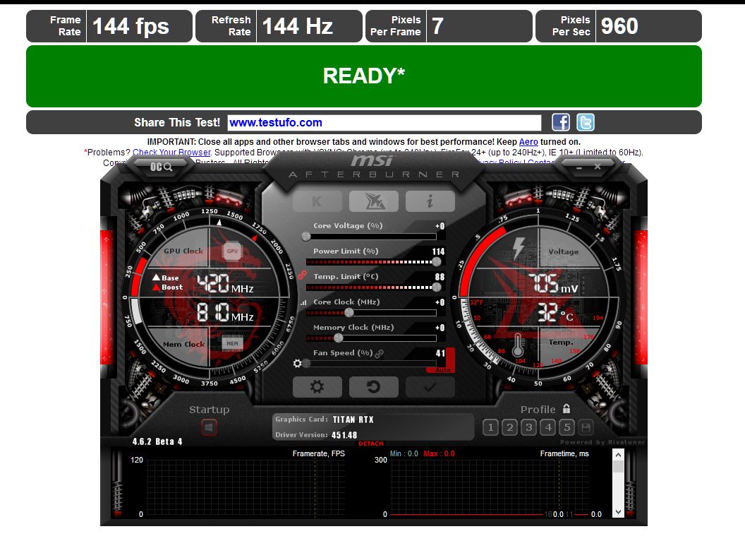

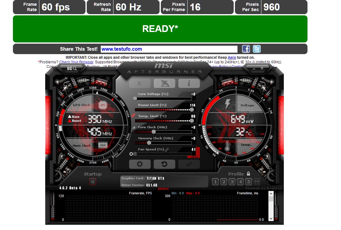

Das die Graka bei 60hz nicht hochtaktet ist übrigens gewollt.
Bei mir taktet sie ab 144hz hoch. Und da heulen die Leute schon wieder, weil die Karte warm wird und die Lüfter anfangen zu laufen. Man kann es einfach nicht allen recht machen^^
Nein, das Ruckeln hat definitiv nichts mit einer Umgewöhnung zu tun. Beim Ufo-Test ruckelt es auch wie sau mit 139MHz.
Aber der Ufo-Test zeigt die 60 Hz/FPS an?
Und "wirklich" hochtakten muss meine Graka bei 120hz (in UHD) auch nicht wirklich für den Ufo-Test.
Ich empfinde den Ufo-Test übrigens auch als unglaublich ruckelig auf 60hz, wenn man 120 oder 144hz gewohnt ist.
