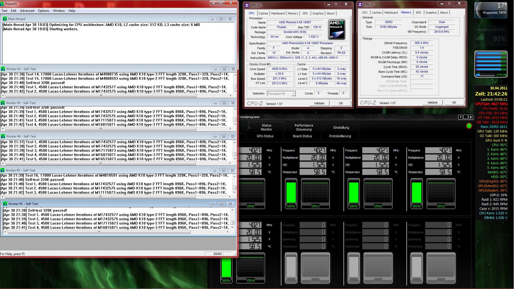

Ich richte mich nach den AOD Temps,die passen bei mir zumindestens.Gleiches Mobo/CPU sollten bei dir auch passen.
Die Temps sind aber schon sehr hoch bei mir.
Was ist AOD?
Wa habe im Beginner Thread nichts passendes gefunden...
@Casi030 Temps sind doch nicht hoch bei 4GHz voller Auslastung!!
