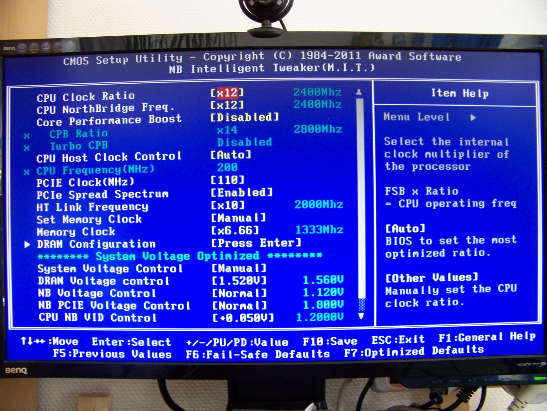

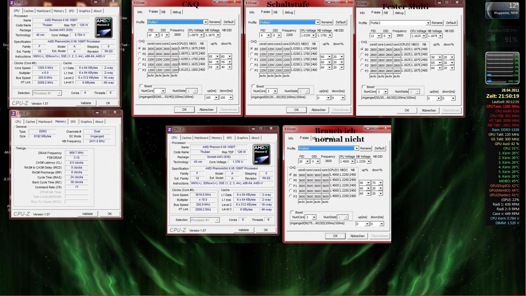

Kleine Hilfe:Schon mal die groben Einstellungen von K10stat.Die passenden Bioseinstellungen kann ich dir in 1-2Stunden in Bildform nachreichen.

K10 verstehe ich noch nicht so ganz...
wie 2,6 GHz?`nicht 3,6 GHz?
Und warum sind da nur 5 Kerne, nicht 6 Kerne aufgeführt? Wird der 6. nicht getaktet?
EDIT: Muss k10 dann immer ausgeführt werden, damit die CPU overclocked ist?

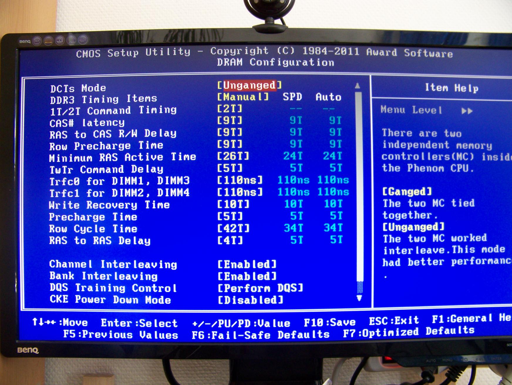

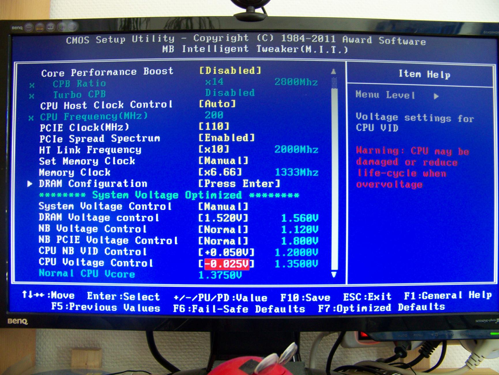

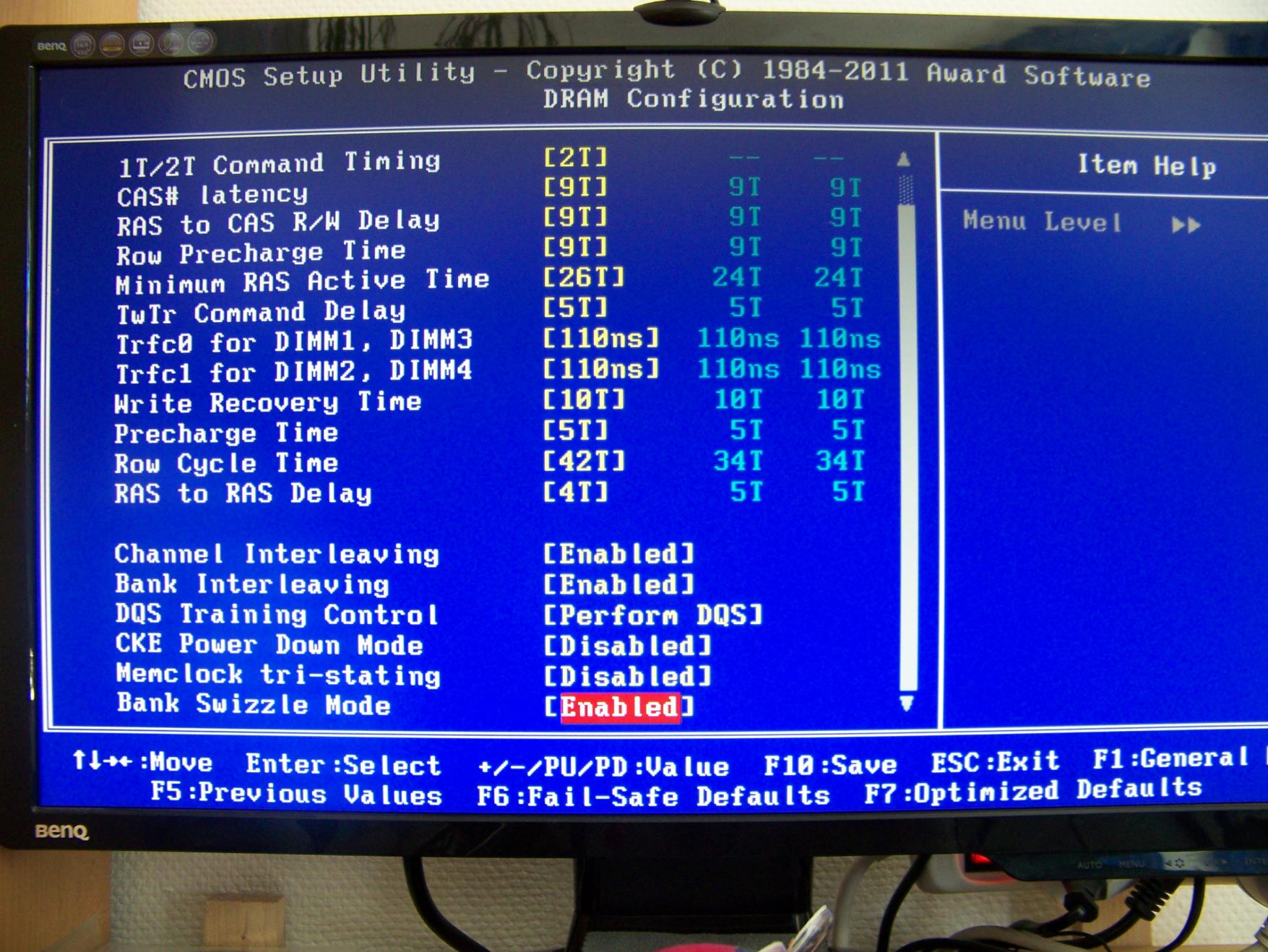

Erstelle grad ein paar Profile im Bios vom Einkern bis zum 6 Kern die alle mit den Einstellungen im K10stat laufen und max 315Watt unter Primelast brauchen.:D
Mal die Bios Bilder zu K10stat Screen.
Die Verknüpfung von K10stat kommt in den Autostartordner und dort wird unter Eigenschaften/Ziel dies hintergeschreiben: -loadpstate -nowindow -StayOnTray -ClkCtrl:1
Ab besten kopierst es dir direkt nach dem : raus
Die CPU NB VID Control (1,200V) musst anheben wenn du den NB Takt anhebst.
Bei 3Ghz muss ich rund 1,35V draufgeben.Würd aber für 24/7 max 2,6GHz NB Takt bei rund 1,25-1,275V einstellen.

Aber ich möchte doch 3,6 GHz erreichen und nicht nur auf 2,6 GHz runtertakten! Mein Ziel ist es zu übertakten...Was ist der NB Takt, und wofür brauche ich den, bzw. brauche ich den überhaupt?
wAs ist besser: BIOS übertakten oder K10 oder AOD??
Willst die CPU dauerhaft mit 3,6GHz laufenlassen?
Kommt drauf an wie die CPU laufen soll.Dauerübertaktung ist meinermeinung nach schwachsinnig,da höherer Stromverbrauch,mehr abwärme,lauter....
Des C&Q reicht locker für die Meisten Anwendungen,erst wenn C&Q und der geringere Takt nicht reicht,dann schaltest einfach die Profile hoch.
Du kannst aber auch einfach (P0 /B0)(B0 ist der Turbo der aber nicht so recht funzt)auf 3,6 stellen mit der entsprechenden Spannungsanhebung.
Siehe oben im Screen (Brauch ich normal nicht)Profil 4.
Einfach gesagt: Der NB Takt begrenzt den Schreibdurchsatzt beim Ram.
Die Angaben musst aber noch selber austesten weil vieleicht braucht dein CPU mehr oder weniger Spannung....
Dein Ram würd ich auch erstmal so einstellen wie im Biosbild,wenns Lüpt kannst wieder runterstellen.

Eine Frage: Im 1. Screen von dier wo du K10 picts gepostet hast, hast du rechts eine Leiste, die dir die Sapnnung, Temp. etc. angibt! Welche ist das?
