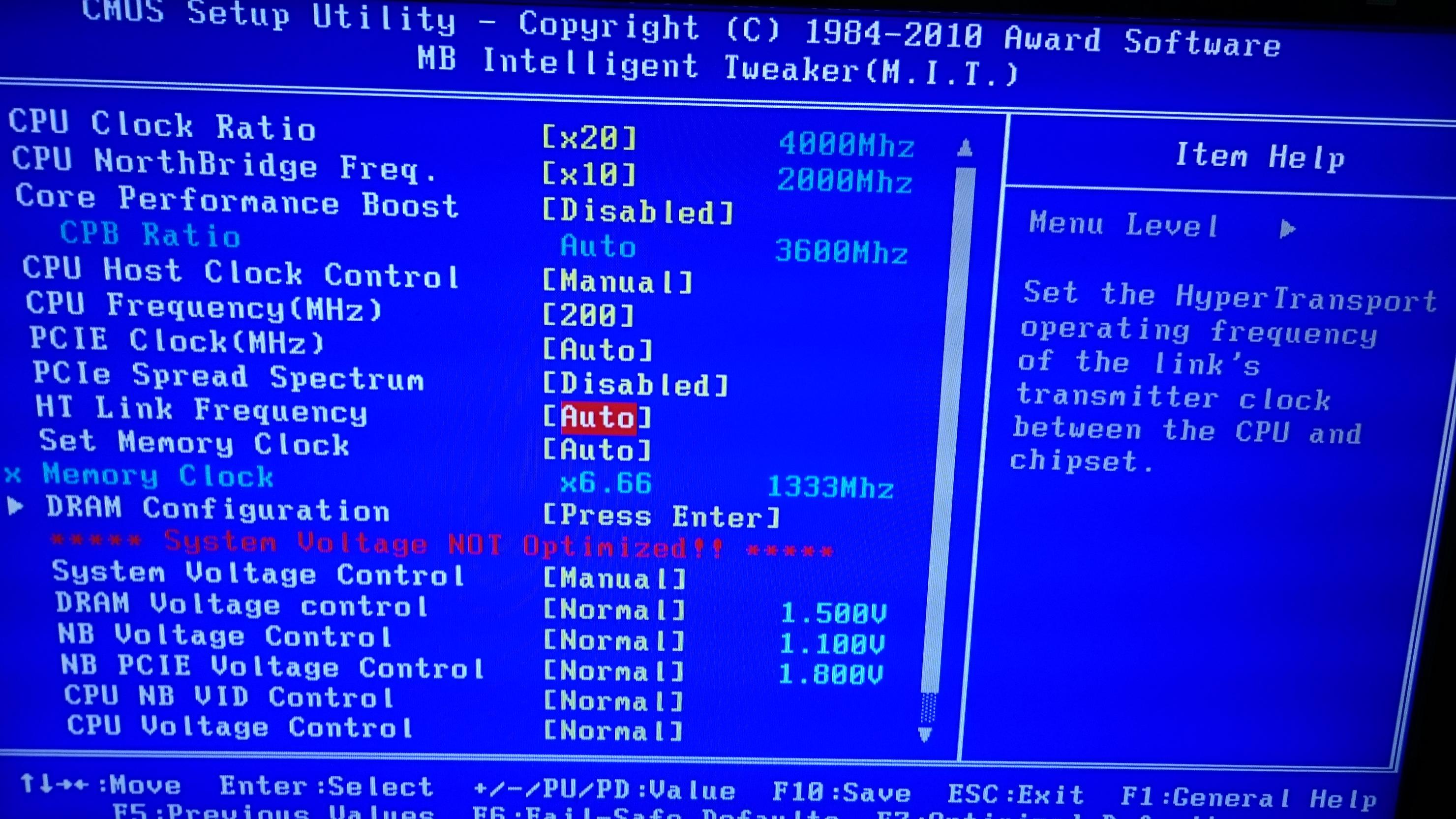

Nachdem es den Dienst quittiert hat bekomm ich beim neuen Mobo ums verrecken nicht mehr als 3,6 GHZ.
Darunter steht noch
Normal CPU Vcore 1.4750V
Was muss an diesen Einstellungen noch geändert werden?

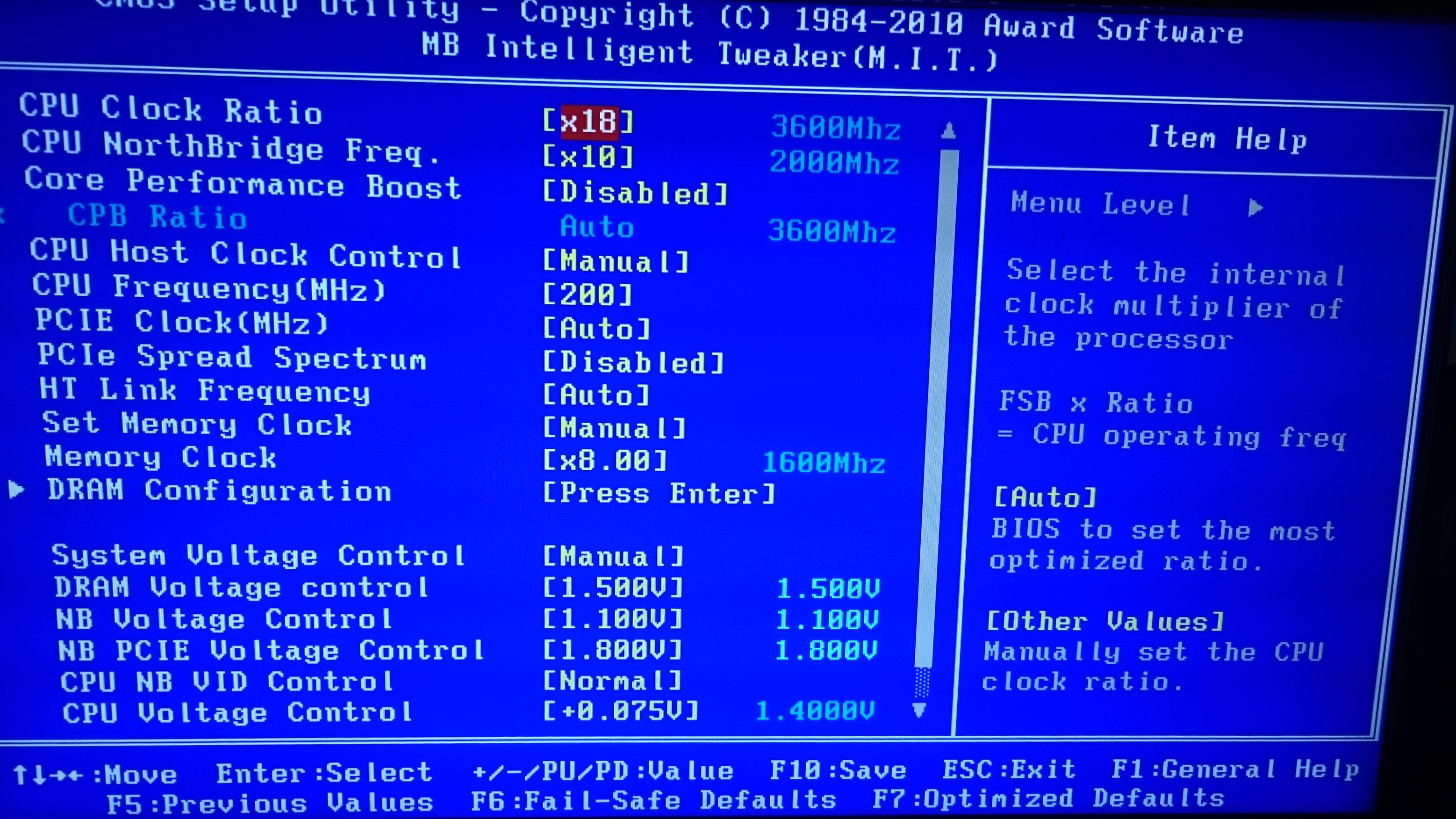

Warum sind meine 1.600Mhz Rams eigentlich auf 1333 herabgesetzt?
Setze doch erstmal den Multi wieder runter auf 18 (für 3.6 GHz) und stell die Spannung manuell ein (VCore auf 1.4V oder sowas, von da aus kann man sich immer noch an die gewünschte Konfiguration heranarbeiten). Alle anderen Spannungen am besten auch manuell setzen - am besten erst einmal auf die angezeigten Standardwerte.
Weil der Speichercontroller offiziell nur bis 1333 freigegeben ist. Kann man in der Regel aber bedenkenlos auf 1600 hochsetzen, was nebenbei auch das Übertakten der NB effektiver macht.

Die Option für die CPU-Spannung ist unten zu sehen "CPU Voltage Control".

Bei diesen Settings (3,6 Ghz)

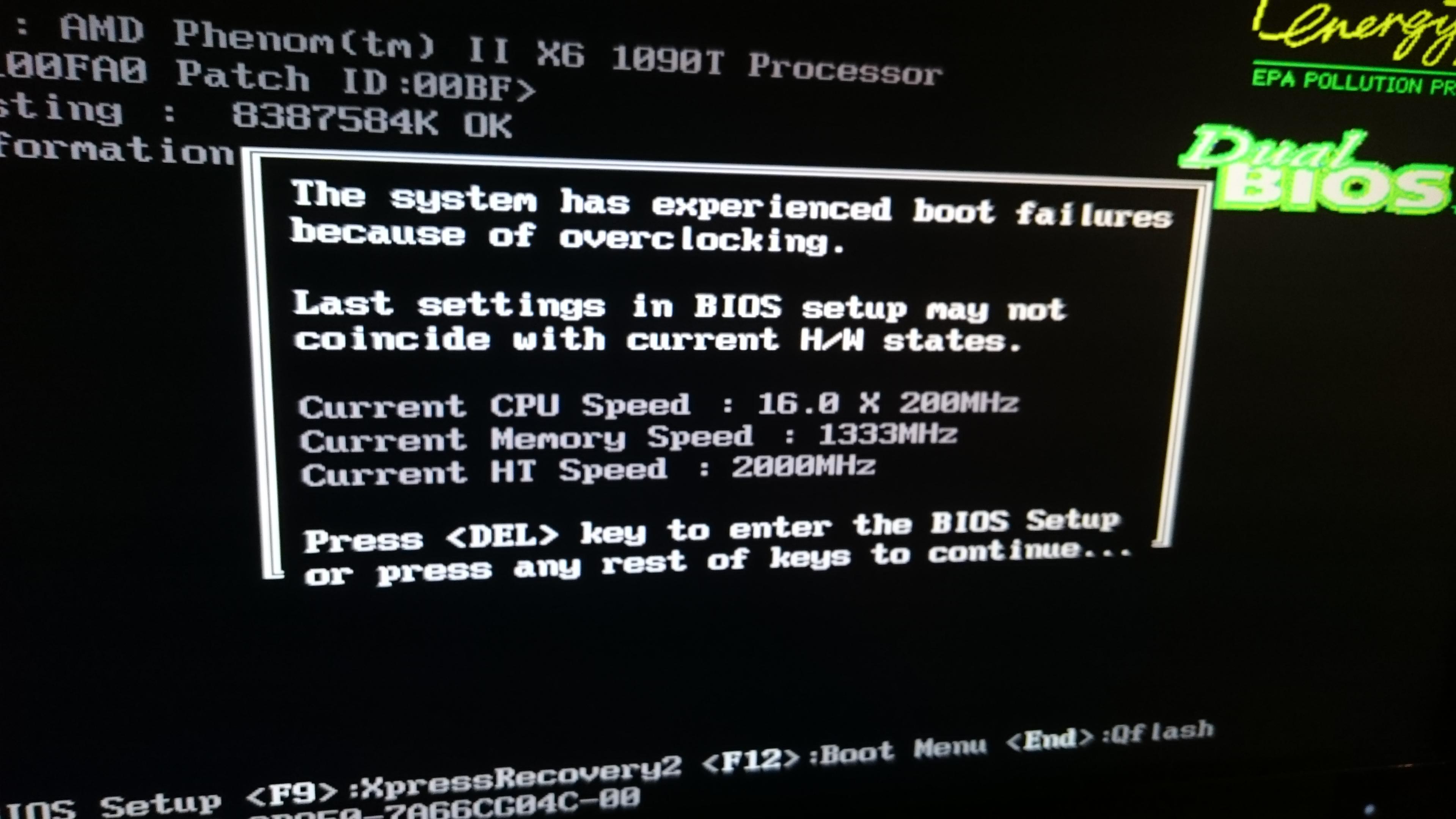

bekomm ich schon diesen Fehler..
Was ist denn nun los?
ok nachdem ich den ram auf 1333 gestellt hatte, hat das system gebootet..
