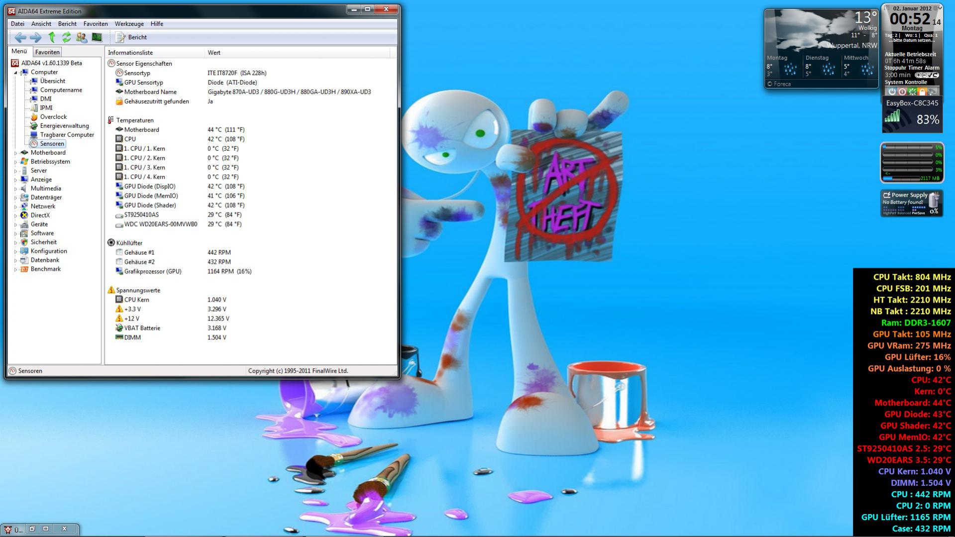

Sollte eigentlich So aussehen.
Ok,
hatte noch etwas veraltete Version von EVEREST,
habe mir jetzt das AIDA draufgeklatsch, bisschen CPU, FPU, CACHE, System Memory gestresst,
nach ca. 5 Minuten war CPU Temperatur bei 47-48°c und hat dann stabil so gehalten.
Mit allen Lüftern auf Vollast wars dann so 44-45°c....
sind die Werte ok?
