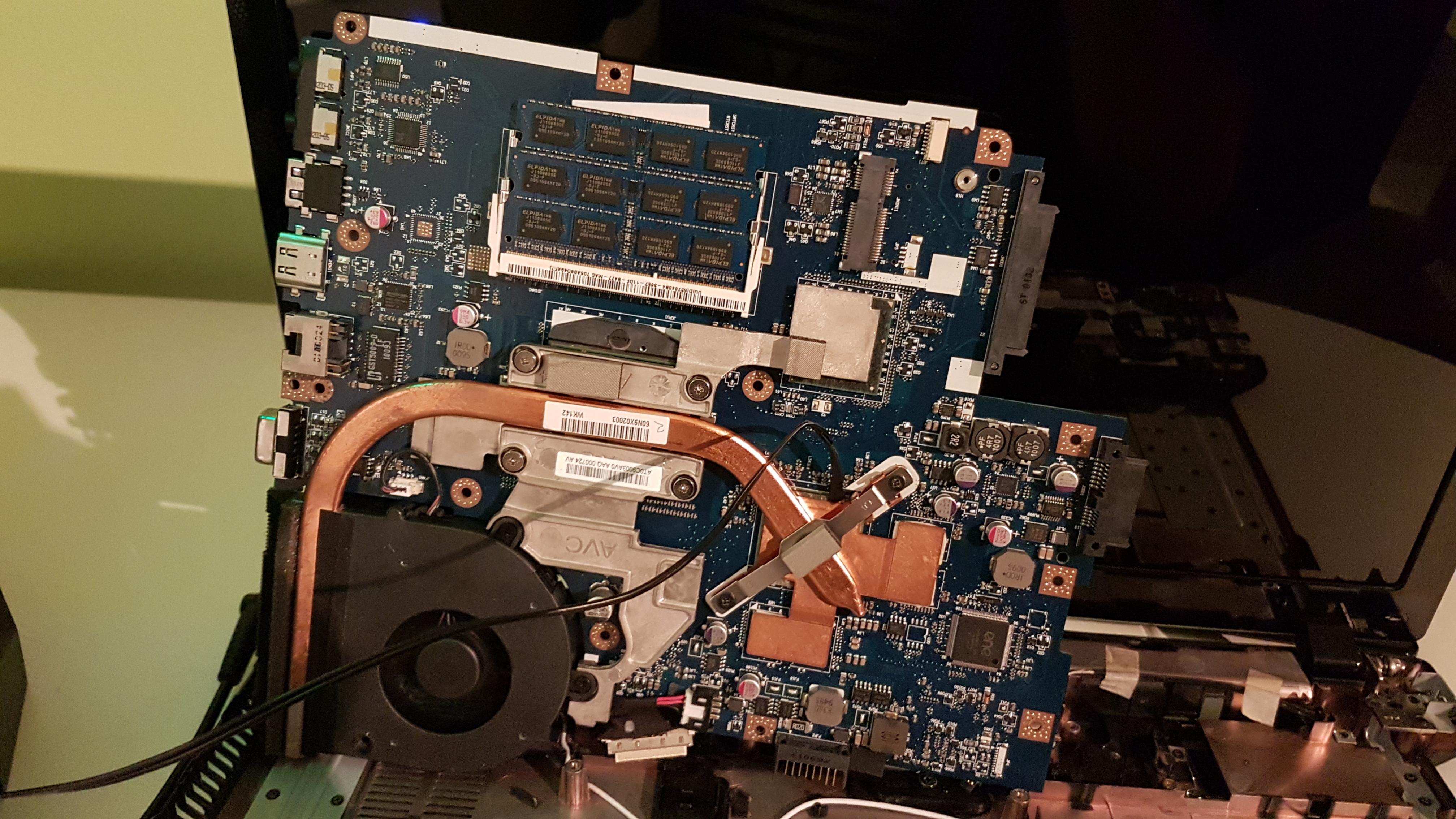

Ein Temperaturproblem kann ich jetzt mit Sicherheit ausschließen. Ich habe ein Temperatursensor von meiner Lüftersteuerung aus dem PC verwendet, um die Temperaturen am Luftauslass, CPU und GPU zu messen:
- Wenn das Notebook mit dem alten "Lüfterprofil" startet, also geringe Lüfterdrehzahl und gelegentlich kurz höhere Drehzahl, läuft es über mehrere Stunden ohne sich abzuschalten und hat folgende Temperaturen: Luftauslass 50°C, CPU 51°C, GPU 52°C.
- Wenn das Notebook mit dem seit einiger Zeit auftreteten anderen "Lüfterprofil" startet, welches durchgehend eine höhere Lüfterdrehzahl besitzt, schaltet sich das Notebook nach wenigen Minuten ab, obwohl die Temperaturen deutlich geringer sind: Luftauslass 40°C, CPU 42°C, GPU 42°C.
Im Anhang ein Bild, wie ich die Temperatur an bzw. neben der GPU gemessen habe.
