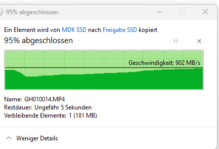

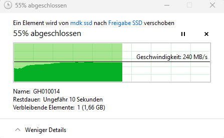

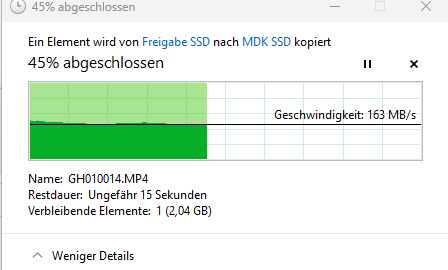

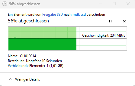

Wenn ich jetzt eine Datei von einem zum anderen Rechner kopiere/verschiebe und dann wieder zurück ergeben sich unterschiedliche Werte. Wenn ich das gleiche Spiel vom anderen Rechner aus mache, ist das Ergebnis nicht gleich, sondern wieder anders.
Hier meine Messwerte:
Aktion vom Rechner 1:
Verschieben von Rechner 1 auf Rechner 2:
Verschieben von Rechner 2 auf Rechner 1:
Aktion vom Rechner 2:
Wenn ich also am Rechner 1 sitze und was auf Rechner 2 kopiere habe ich fast die 10G, beim zurückverschieben nur 160MB/s.
Wenn ich am Rechner 2 sitze und was vom Rechner 1 kopiere habe ich nur 240 MB/s auch beim zurücksenden.
Ich weiss leider nicht woran es liegt vor allem warum ich nicht beide mal die 10G habe bei gleichem kopierverlauf nur vom unterschiedlichen Rechner aus durchgeführt.

Mumbrumse schrieb:
Beide Rechner haben eine SSD
1. Und welche?
2. Dateien können wenn sie nicht so groß sind, wie die 181 MB, werden u.a. direkt im Cache übertragen - das geht schnellt, andere lansamer.
3. Ist die Anzeige im Explorer Müll, dort schaffe ich durch diverse Caches auch bei 1 Gbit kurzfristig mal 3 Gbit laut anzeige
Schaue mal im Taskmanager nach, der ist besser.
Ehrlich halte ich den 10 Gbit/s Screenshot für Quatsch, der Rest ist plausibel - nicht umgekehrt.

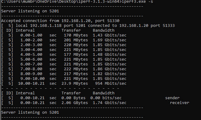

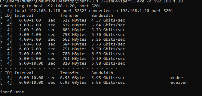

So hier die Iperf3 ergebnisse:
Rechner 1 als Client (8700K)
Rechner1 als Server (8700K):
