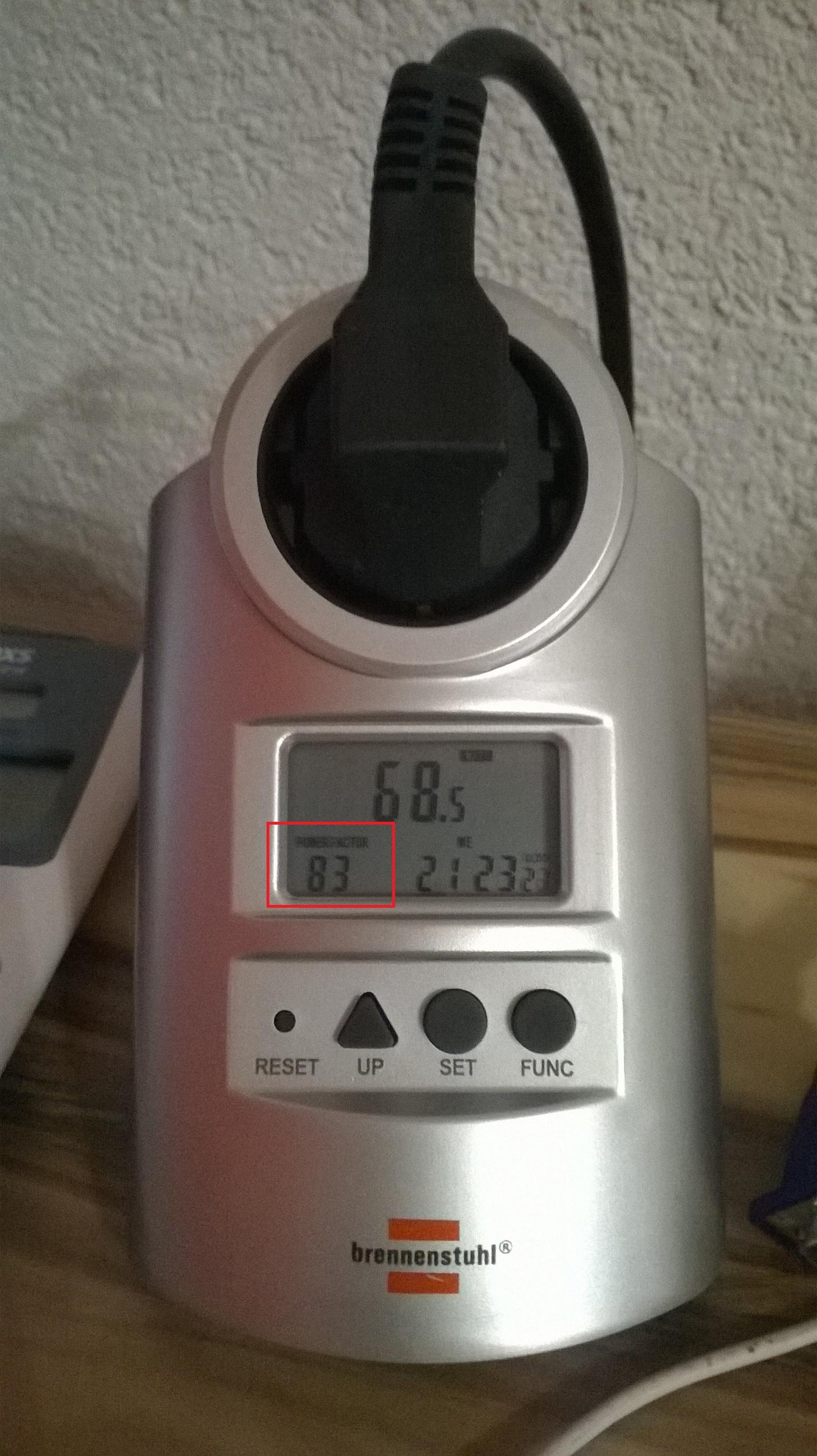

Sorry, dass ich den Thread nochmal ausgrabe. Habe mir auf die Empfehlung von CB den Brennenstuhl Primera-Line PM231E gekauft. Nun frage ich mich aber, das "POWER FACTOR" bei der Anzeige bedeutet. Weiß das jemand? Die Anleitung ist leider nicht so genau und unübersichtlich.
Der "Power Factor", zu deutsch "Leistungsfaktor" ist ein Indikator für das Verhältnis von Wirk- zu Scheinleistung. Während Du nur für Wirkleistung zahlst, müssen dennoch die Zuleitungen nach der Scheinleistung bemessen sein und auch das EVU wird Dir bei einem zu hohen Blindleistungsanteil auf's Dach steigen, da diese im Grunde "ungenutzte" Leistung ist.
Bei einem angezeigten Leistungsfaktor von 83 würde dies bedeuten, daß nur 83% Deiner bezogenen Leistung tatsächlich auch in den angeschlossenen Geräten umgesetzt wird. Der Rest fließt sozusagen ungenutzt wieder zurück. Laienhaft ausgedrückt.
Bei einer gemessenen Leistung von 68,5W ziehen Deine Geräte tatsächlich eine Leistung von 82,5VA. Analog dazu ist die Stromstärke in der Zuleitung auch um den Faktor 1,2 höher, als hättest Du einen rein ohmschen Verbraucher (nur Wirkleistung). Bei diesen mickrigen Leistungen ist das noch nahezu harmlos, jedoch summiert sich das in der Masse der Bevölkerung, und bei größeren Anlagen fällt das schon ins Gewicht.
