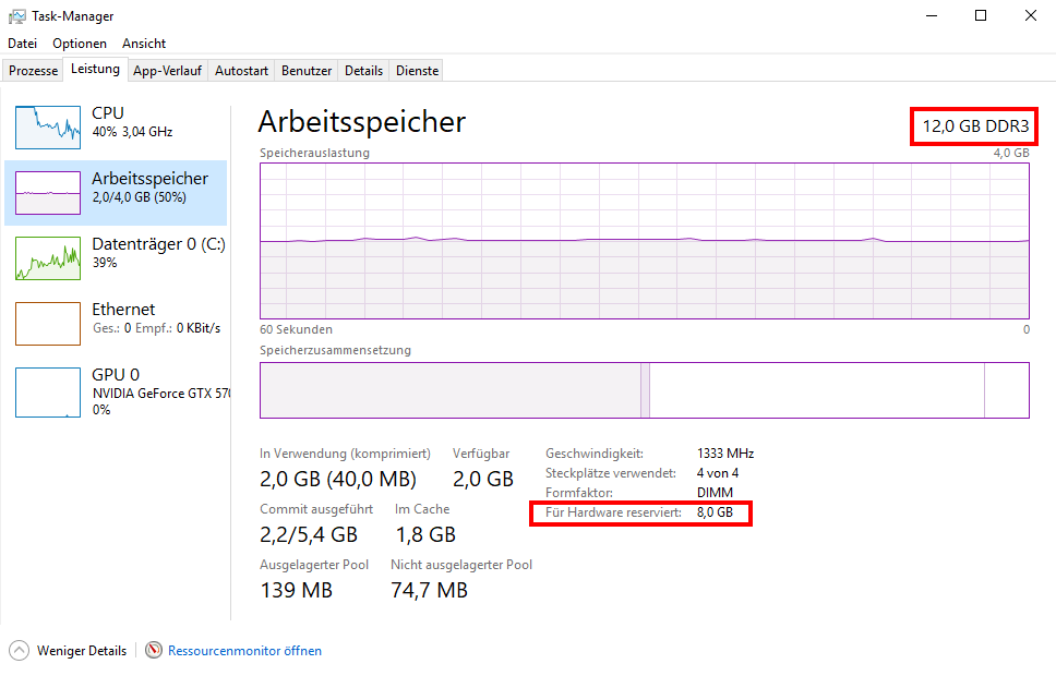

ich habe den Arbeitsspeicher in meinem Zweitsystem erweitert, kann ihn aber nicht nutzen.
System:
Board: ASUS M4A89GTD Pro/USB3:
https://geizhals.eu/asus-m4a89gtd-pro-usb3-90-mibbv5-g0eay00z-a508036.html
OS: Windows 10 Pro 64
RAM: 2x2 (alt) + 2x4 (neu) 1333 MHz
Was ich bisher versucht habe und welche Fehlerquellen auszuschließen sind:
-Board unterstützt 16 GB RAM (4x4)
-Letzte Bios Version
-Windows 10 neu installiert
-Memory Hole Remapping ist im Bios aktiviert
-Systemkonfiguration, erweiterte Startoptionen, maximaler Speicher: Kein Haken gesetzt
-Im Windows werden 12 GB erkannt (4 verfügbar, 8 für Hardware reserviert)
-RAM Takt im Bios 1333 MHz, weniger lässt sich nicht einstellen
-4x2 GB mit anderen Riegeln funktioniert
-Memtest hat keine Fehler gefunden
EDIT:
-Die Onboardgrafik wurde deaktiviert.
-Bios Reset
Hat jemand eine Idee? Fehlen noch Infos?

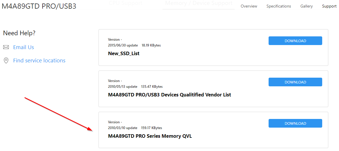

Gute Frage. Leider kann ich keine Memory Support List finden.
Reaktionen: Anoubis

@BFF: Danke! Ich habe die Liste früher mal gesehen, konnte sie aber wirklich nicht mehr finden. Im Handbuch (als .pdf) habe ich es mit verschiedenen Suchbegriffen probiert, aber nichts gefunden. Bei Google habe ich mit "Memory Support List" ebenfalls nichst gefunden.
Laut Liste wird folgender Speicher unterstützt: Corsair CMX8GX3M4A1333C9
Ich habe Corsair CMX8GX3M2A1333C9 (gelistet seit 31.05.2010)
Das Board ist seit 18.02.2010 gelistet. Demnach kann der Speicher noch nicht in der Liste stehen.

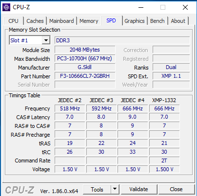

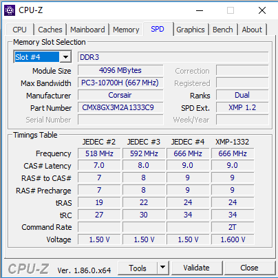

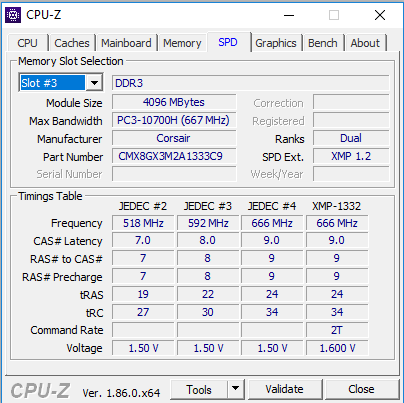

Bitte Bilder mit CPU-Z vom Reiter SPD je belegten Slot

Ich habe sowohl 4,2,2,4 als auch 2,4,2,4 probiert.
Die RAM passen nicht zusammen
Hast du die 4GB RAM auch einzeln mal getestet ?
