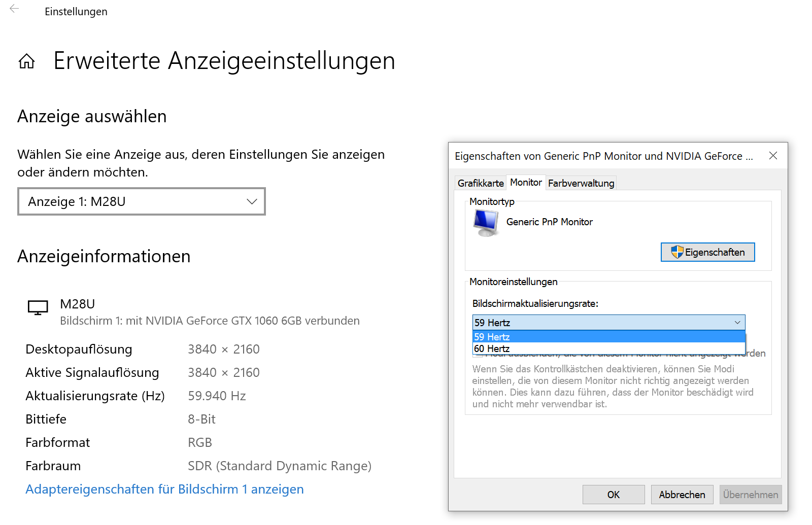

Ich habe den brandneuen Gigabyte-Monitor M28U gekauft und jetzt das erste Mal angeschlossen. Ich bekomme mit meiner Geforce RTX 1060 nur 60 Hertz hin, egal ob HDMI- oder DisplayPort-Kabel. Diese unterstützt zwar nur 120 Hertz, aber selbst diesen Wert kann ich nirgendwo aktivieren. Was mache ich falsch? Laut Anleitung sollten 120 Hz bei beiden Anschlüssen möglich sein. Im Windows-Menü bei "Monitor" kann ich im Dropdwon nur 60 Hertz auswählen. Das Monitor-Menü bietet auch keine entsprechende Einstellung den Wert zu ändern.

Siehe Bild ist natürlich eine GTX 1060, sorry.
