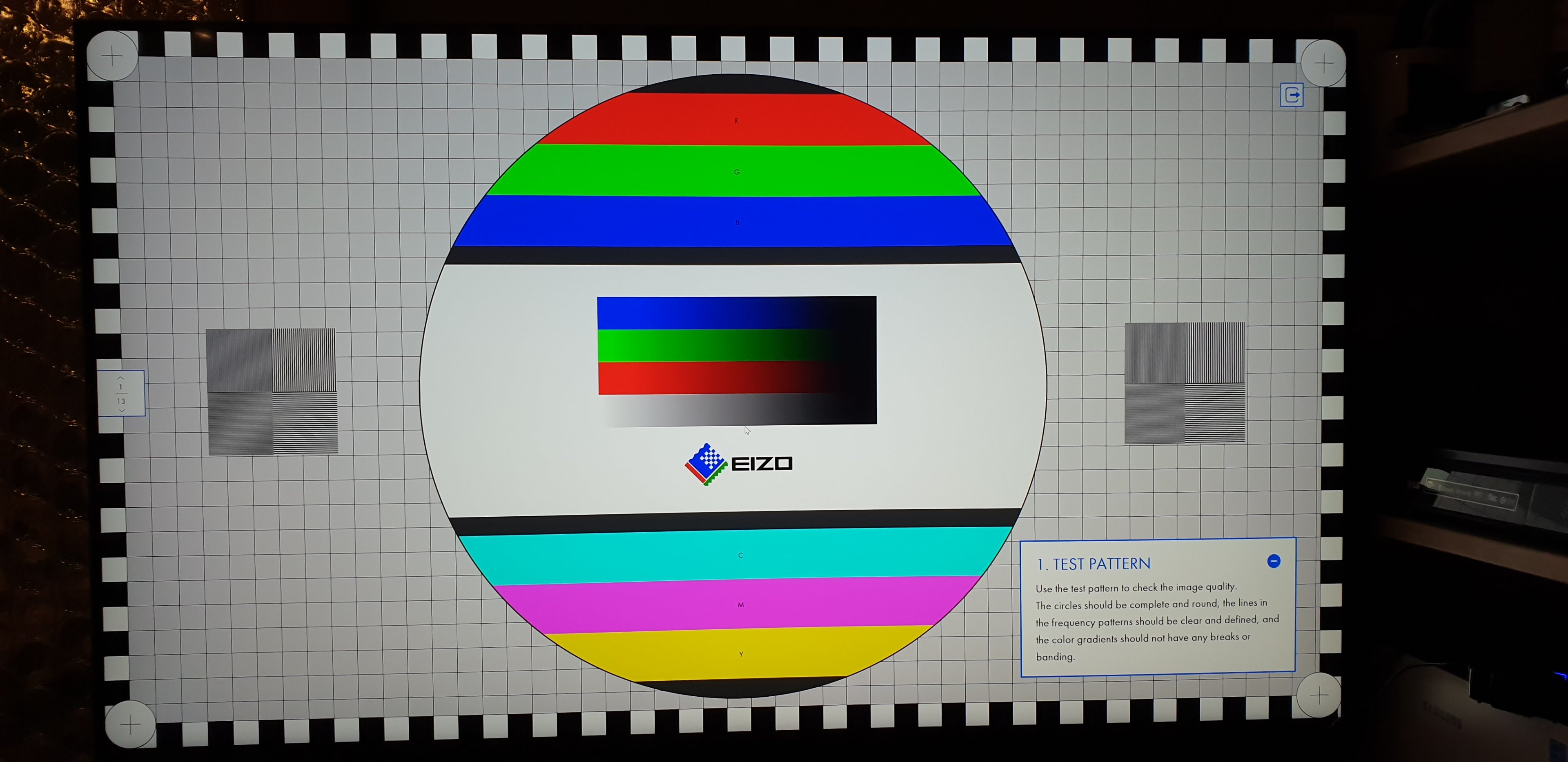

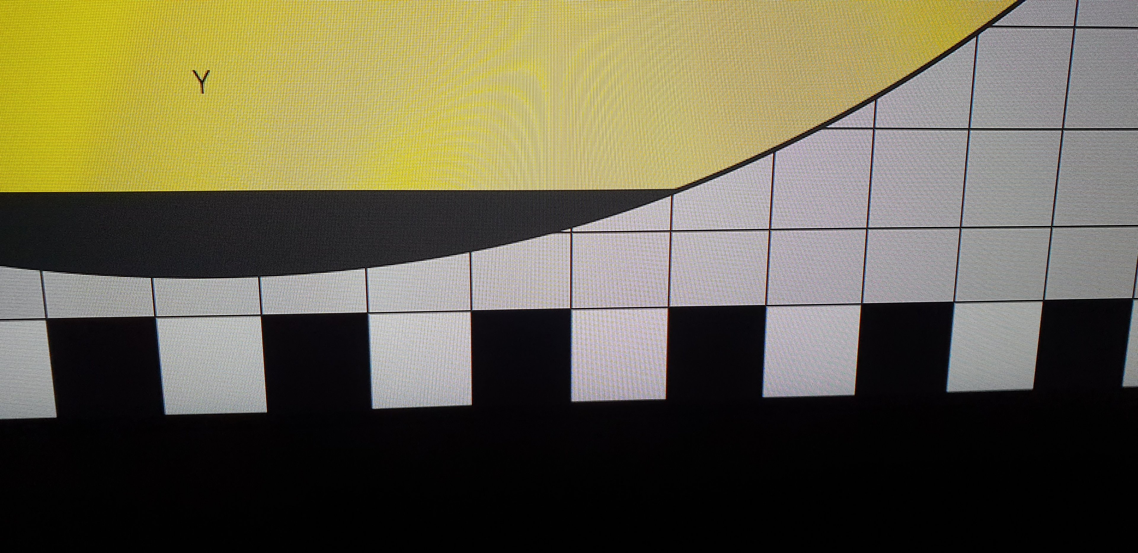

@ReinerReinhardt ich finde die Ausleuchtung gut, jedoch ist es wichtig diese Autofunktionen auszuschalten (automatische Helligkeitsregelung). Ebenso sollte der Schwarzwert unbedingt auf niedrig gestellt werden. Im Vergleich zu meinem 40 Zoll 4k Curved TV von Samsung aus 2015 ist der Kontrast, die Farben und auch die Ausleuchtung eine ganze Ecke besser, da merkt man das sich in den letzten 5 Jahren was getan hat.
Es ist ein gutes Schwarz, aber nicht so schwarz wie bei OLED.

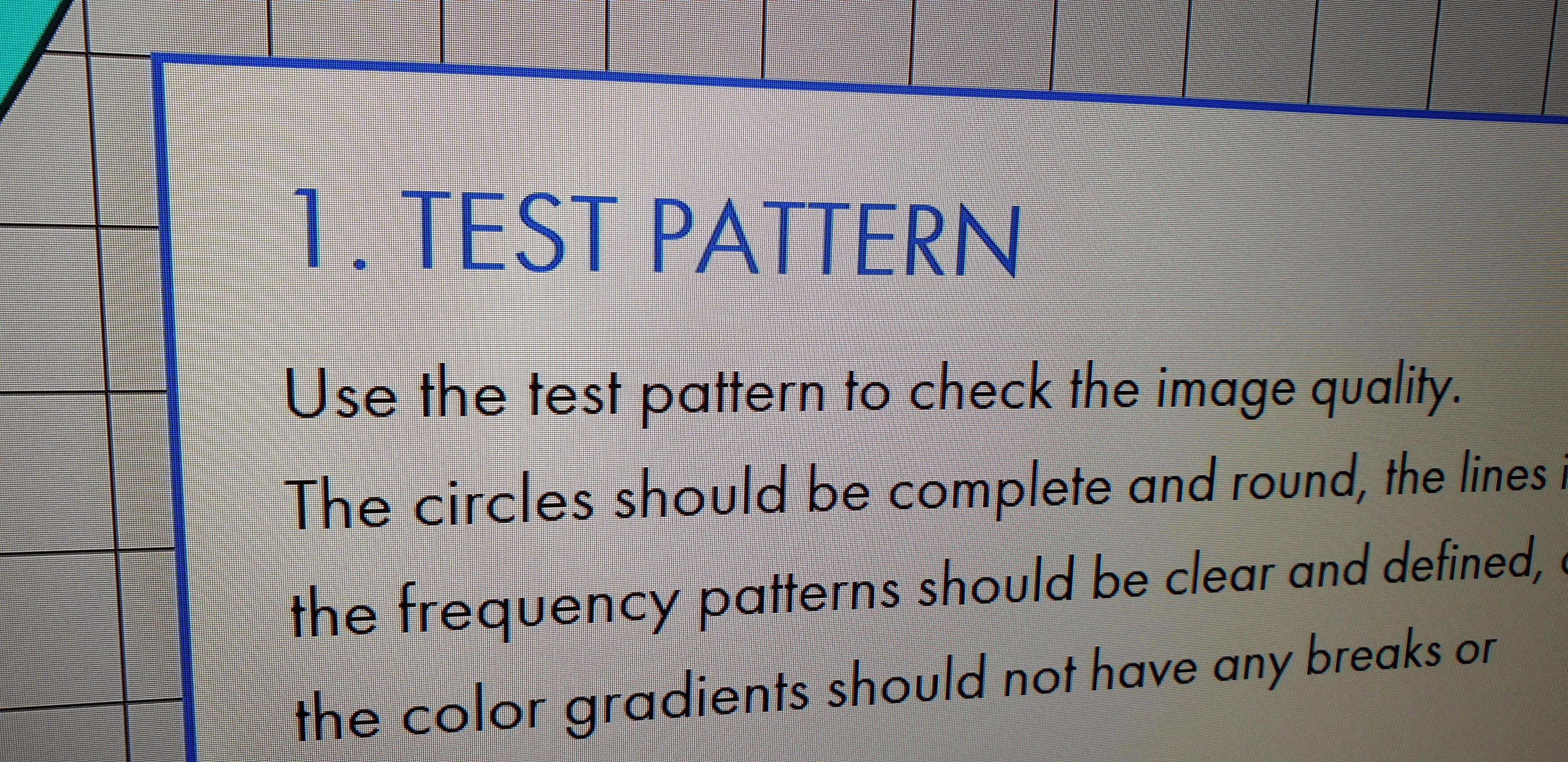

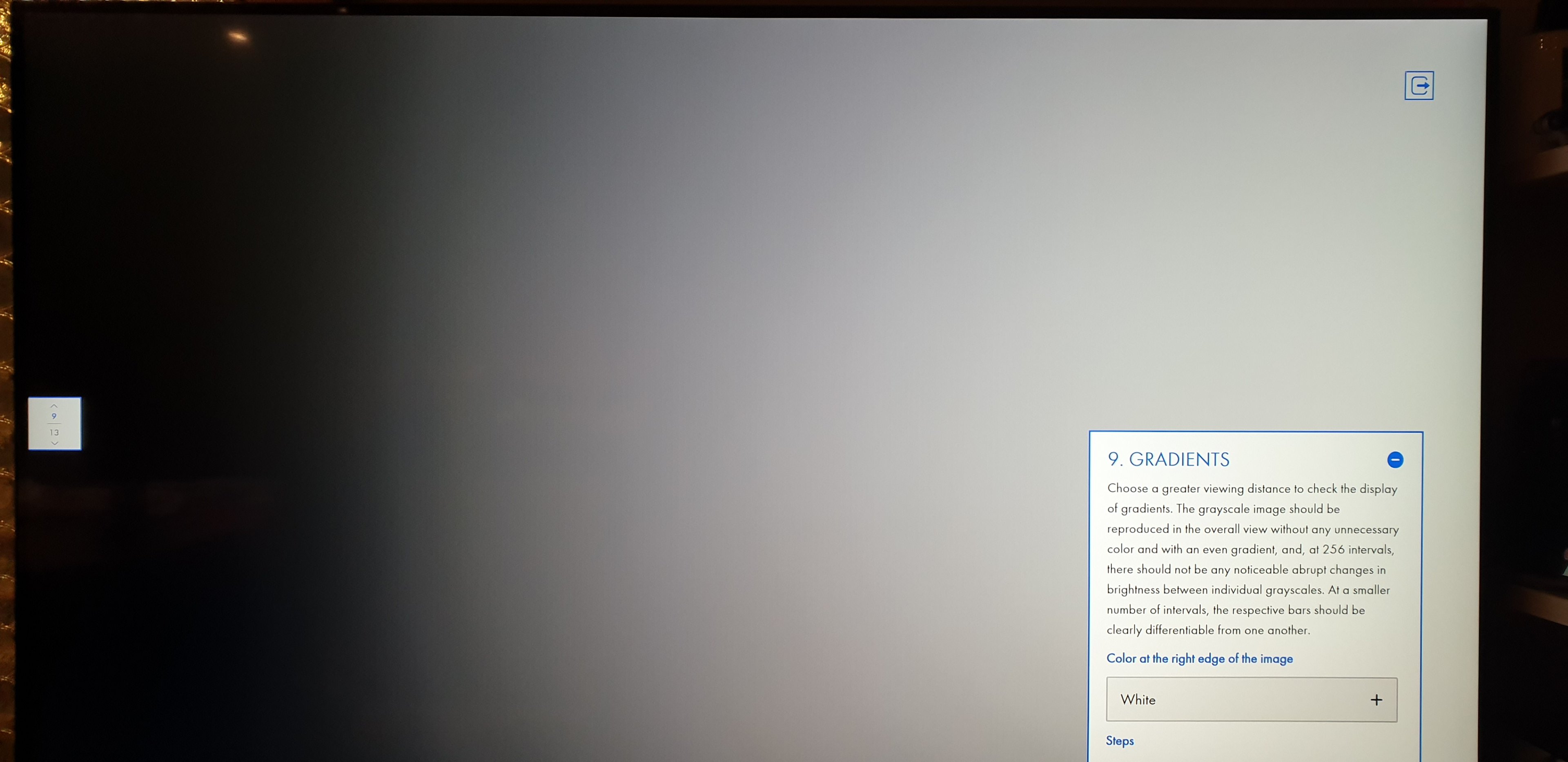

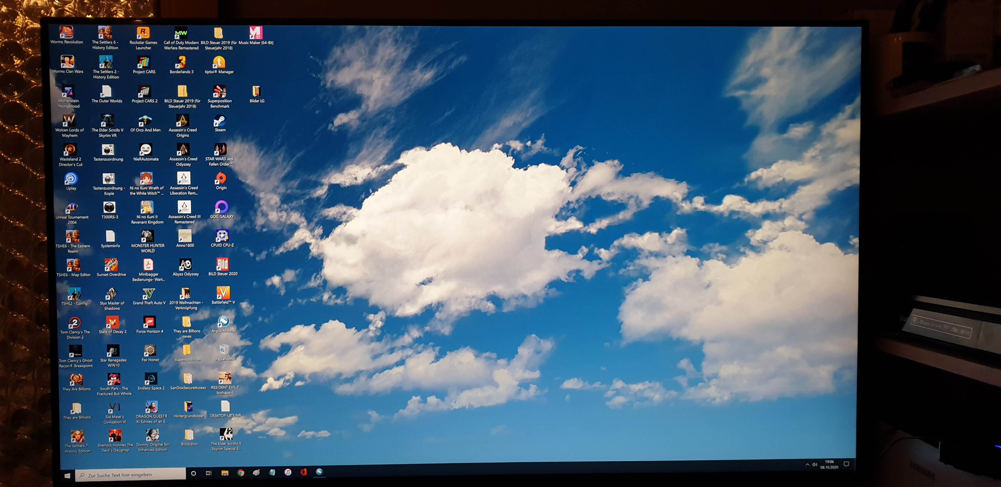

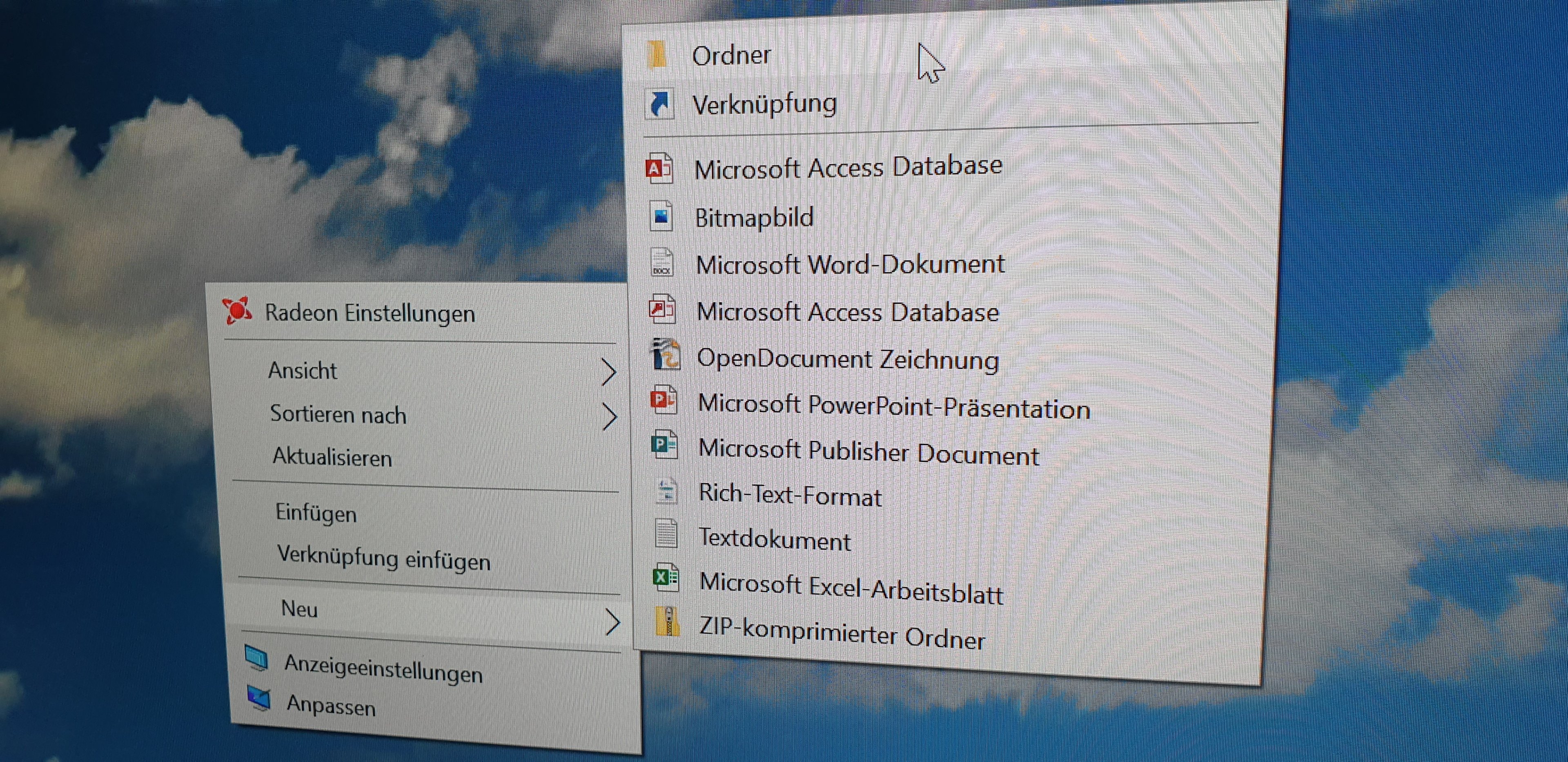

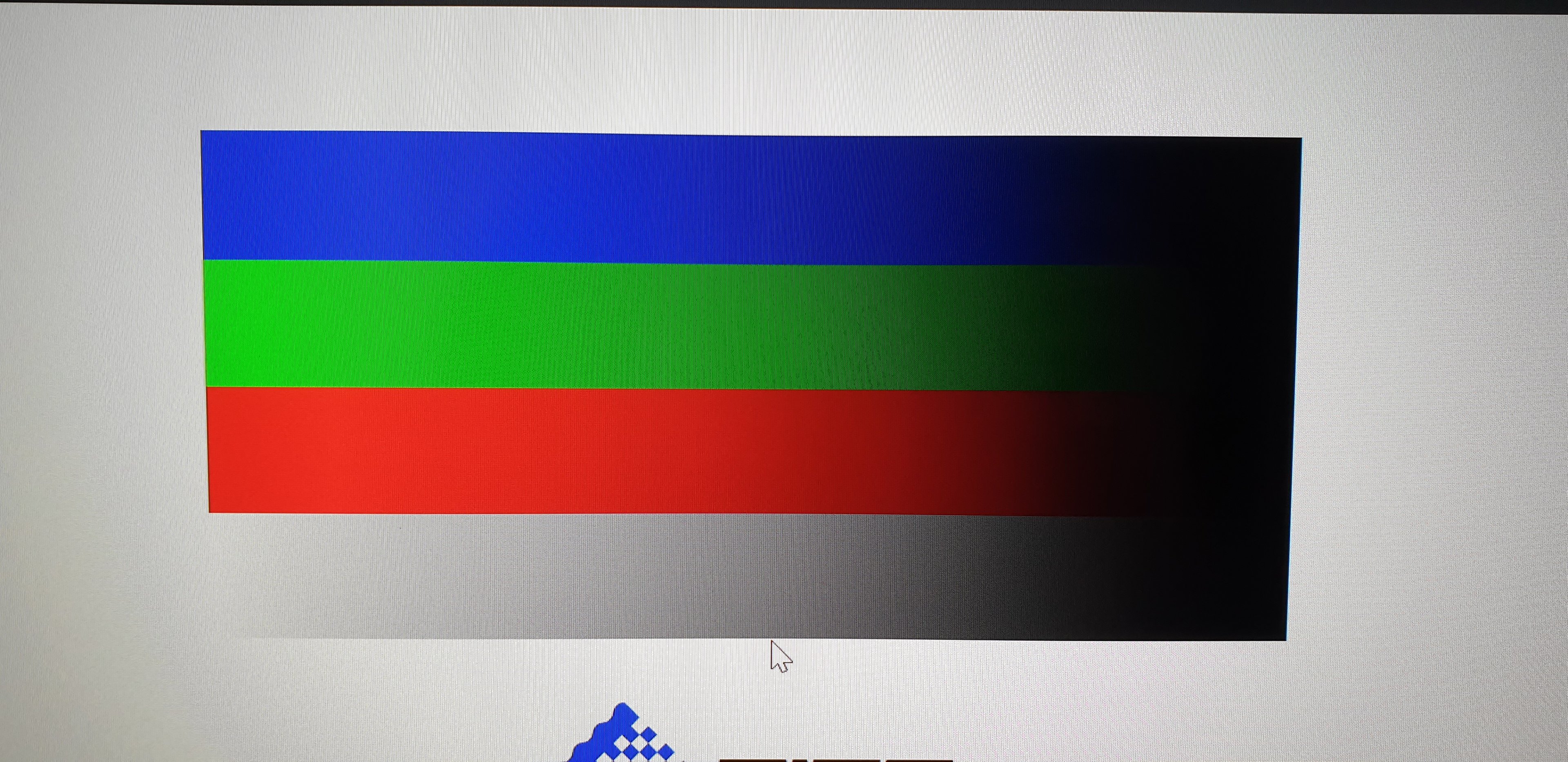

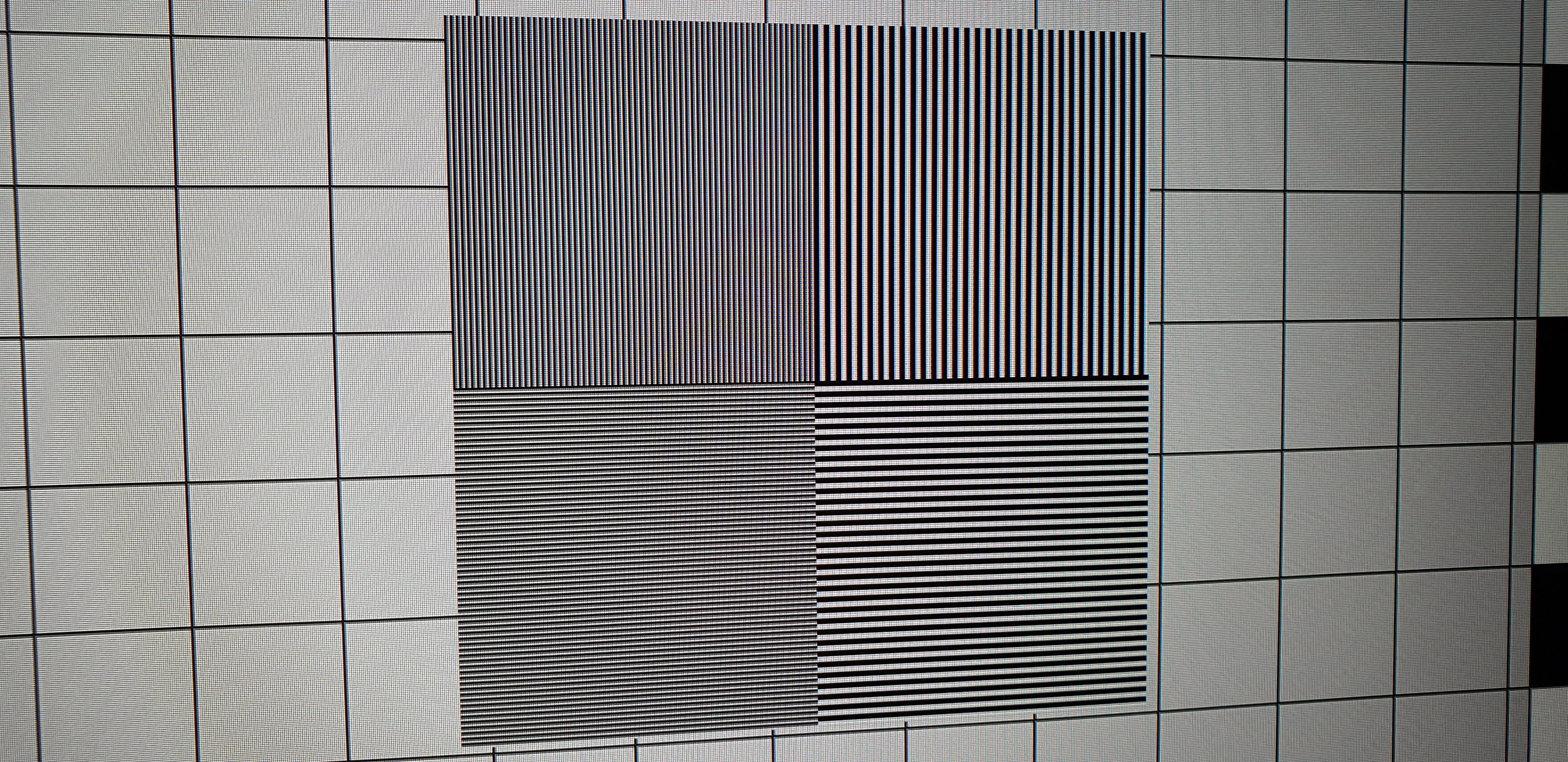

Edit: hab jetzt Fotos gemacht, hinterlegt - ist mit einem Samsung Note 9 fotografiert worden. Die Pixel die man auf dem Bild sieht, sind in der Praxis nicht sichtbar.
@Departet hab es eben korrigiert, hatte ausversehen 963 statt 863 geschrieben - hab oben jetzt direkt die Herstellerseite zum jeweiligen Modell verlinkt.
