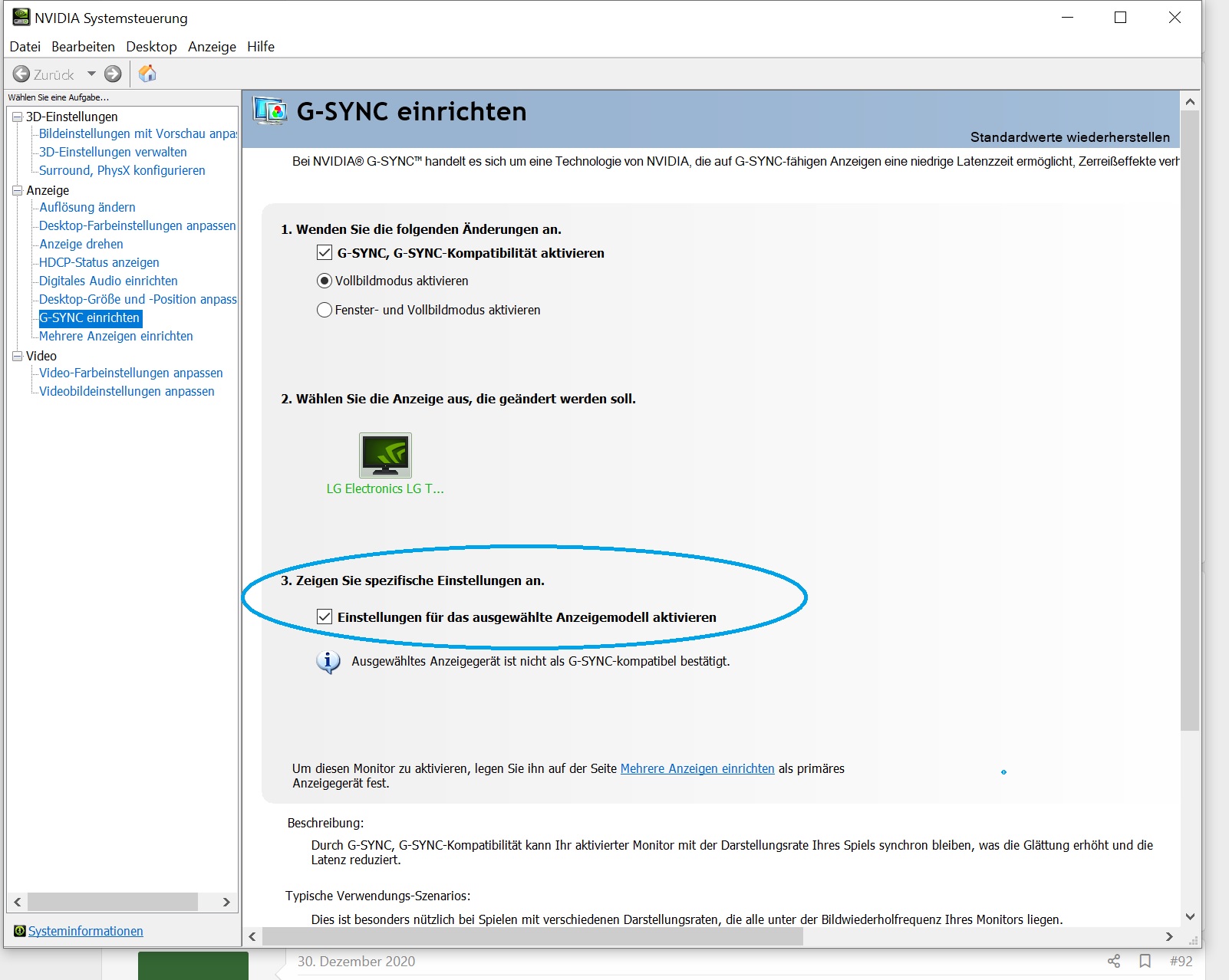

@schmaxe31 hab einen wertvollen Tipp im Nvidia Forum erhalten, mit 15x schnell die grüne Taste auf der Fernbedienung klicken, öffnet der TV ein kleines secret menü für VRR. Ich hatte AC Valhalla im Vollbild ausgeführt - da stand dann fixed 120hz. Bin dann mit alt+tab in das Nvidia Menü und hab über Punkt 3 Gsync aktiviert. Mit alt Tab zurück gewechselt war dann FreeSync aktiv mit variablen HZ zahlen ohne flackern (zeigte dann auch 70-100hz an, je nach Scene). Auf dem Desktop zurück, habe ich mein Gigabyte Tool geöffnet, wo das Flackern bisher zuverlässig kam - auch dieses mal. Das Flackern wurde dann durch einen ständiges springen von 48 auf 60hz (hin und her) erzeugt. Das secretmenü zeigte dann auch vrr an. Mal sehen was Nvidia mit den Infos anfangen kann. Schade das man dort im Forum keine Screenshots posten kann.
Edit: ich konnte eben relativ lang AC Valhalla mit VRR spielen, wobei es bei der Kartendarstellung ein leichtes flackern gab, die normale Grafik im Spiel lief ok. 100% zufriedenstellend ist dies jedoch nicht. Hab dies ebenfalls im Forum geteilt und auch Videos verlinkt. Mal sehen was es für eine Reaktion gibt.
Ein weiterer Aspekt, ich habe den Punkt 3 unter G-Sync ausgelassen (Nvidia Settings) und V-Sync über den Treiber aktiviert und die Settings bei AC Valhalla so eingestellt das ich ca. 45-55 fps habe. Es gab kein Frameeinbruch auf 30 fps (wie bei meinem alten Monitor, wenn V-Sync aktiv war) und es gab auch kein Tearing - obwohl der TV mir anzeigt das VRR nicht aktiv wäre. Als wenn VRR im Hintergrund trotzdem auf irgendeine Art & Weise aktiv ist.
@Palatas hab mir das auch durchgelesen.
Wie von mir auf Seite 4 geschrieben, ist auch die Treiber Neuinstallation kein echtes VRR.
Nur wenn wirklich bei jedem Start des TVs rechts oben die Meldung vom "Instant-Game-Response" Mode erscheint, geht VRR auch.
Nur bei aktivierter Option 3 in den G-Sync Optionen funktioniert VRR.

@Palatas ich habe vom Nvidia Support die Nachricht erhalten, dass der LG Nano867 kein offizielles "G-Sync kompatibles" Gerät ist. Laut dem Support wird für VRR entweder ein G-Sync oder Freesync kompatibles Gerät benötigt.
Ich bin nach wie vor mit der Antwort nicht zufrieden, da meine GTX 1070 kein Problem hatte und "Instant-Game-Response/VRR" auch ohne die 3. G-Sync Option funktioniert hat. Dort hat der TV jedes mal beim Start auch in dieses Modus geschaltet.
Meiner Meinung nach ist es ein Treiber Problem mit der 30xx Serie. Seitdem es diese gibt, finde ich persönlich, humpelt der Treiber ein wenig.
Vg
Vg

@schmaxe31 denke auch das es eher etwas mit Treibern zu tun hat, zumal man den Modus sogar aktivieren kann. (Halt mit flackern) Da es auf GTX 1070 lief, umso heftiger das es jetzt nicht rund läuft. Ich für meinen Teil bleibe trotzdem erstmal bei der RTX 3080, da ich kein Tearing habe und für VSync auch genug reserven vorhanden sind. In 2 Jahren werde ich mir aber ganz genau überlegen, sollte das Problem bis dahin nicht gefixt sein, ob es dann nicht doch eine BigNavi 3 wird. Auf der RX 5700XT lief FreeSync deutlich runder bzgl. Treiber support.

@schmaxe31 hab jetzt die gleiche Antwort von Nvidia bekommen und bin damit auch nicht glücklich. Letztlich ist die transparenz bzgl. des HDMI 2.1 Standards mehr als verwirrend. Die Grafikkarte hat VRR und der LG Bildschirm ebenfalls. Die Funktion lässt sich aber nicht nutzen da weitere Standards (Gsync compatibel) erfüllt sein müssen. Das ist mehr als Kundenunfreundlich. Ich hatte das schlicht so interpretiert das der VRR Standard endlich schluss macht mit diesen ganzen inkompatibilitäten. So bleibt es dabei, FreeSync bzw. Gsync müssen beide Geräte jeweils erfüllen. VRR hat für PC Hardware keine Aussagekraft, außer das vielleicht es theoretisch möglich wäre, wenn die Grafikkartenhersteller dann auch bereit sind die Schnittstellentreiber anzupassen.
Ja, ich habe eine ähnliche Antwort erhalten.
Dachte auch, dass VRR grundsätzlich unabhängig von G-Sync/Freesync arbeitet.
Denke, das wär auch möglich, nur haben die die Features verwurstelt Treiberseitig wies scheint...
Aber aus deinem Nvidia Forums Post geht ja hervor, dass der Kollege mit den 65 Zoll keine Probleme zu haben scheint.
Ich werde mich nochmal an LG wenden, ob da was über die Firmware zu machen ist.
Ich möchte ja keine Vollumfängliche G-Sync Unterstützung (wäre eh aufgrund fehlender Hardware nicht möglich)... Nur, dass VRR vernünftig funktioniert.

@schmaxe31
Edit: hat sich erledigt, jetzt weiß ich wieder was das Problem war, in spielen flackert es in diesem Modus - leider weiterhin der Fall.
bei mir wurde am TV ein Softwareupdate installiert und ich habe mal wieder probiert ob sich G-Sync aktivieren lässt + Instant Game Response Mode. Es scheint so, als wenn das jetzt geht. Wie ist das bei Dir?
Der TV zeigt mir auch an das der Instant Game Response Mode aktiv ist.
