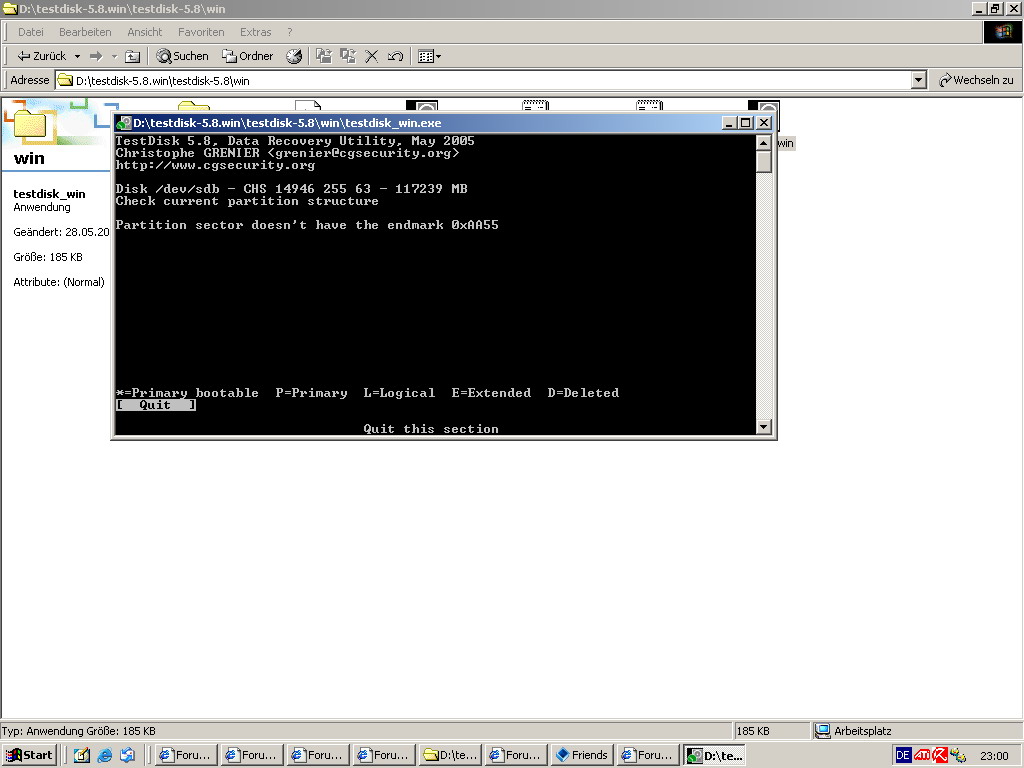

Jo also durch einen dämlichen fehler hab ich im fastbuild utility den mbr meiner 120er gekillt und somit sind die daten weg.
habe testdisk mal ausprobiert ...
Dort kommt der satz Partition sector doesn't have the endmark 0xaa5 ...
nach einem enter rödelt er die cylinders durch und findet nichts , bilder hab ich hinten angehängt

Partition sector doesn't have the endmark 0xaa5 ist ein Hinweis auf den Bootsector (Partitionssektor).
Kann man wahrscheinlich später über das Menü [Advanced] / [Boot] und [Backup BS] wiederherstellen.
Wenn die Partitionstabelle beschädigt ist, kommt öfters eine Suche da keine Partition vorhanden.
Vielleicht wird die dort bereits angezeigt.
Ansonsten brauchst du nur durchbestätigen bis du Search siehst.
Die tiefere Suche siehst du unten im Menü;
[Quit] [Search] [Write]
"[Search] (Search deeper, try to find more partitions)"
Danach brauche ich den Screenshot.

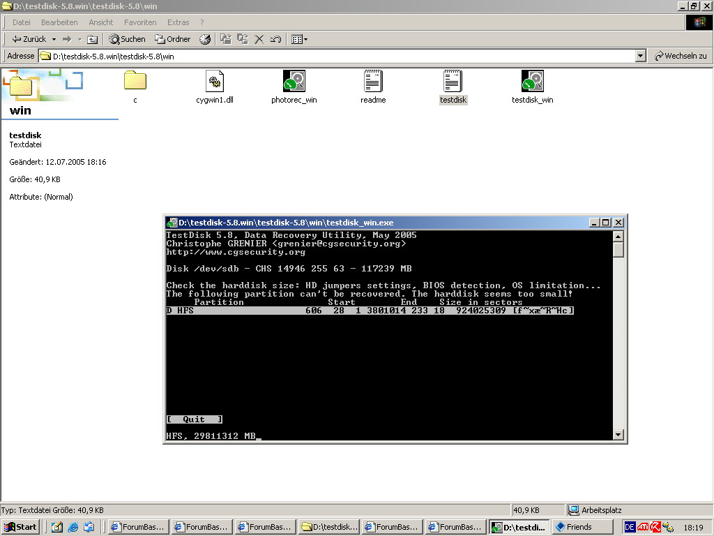

So .. nach mehr als 18 stunden hat er es dann endlich geschafft ...
mfg serefan
Testdisk findet bei dir keine gültige Partition.
Die Infos, die angezeigt werden, weisen nur auf magic values aus dem macintosh-Dateisystem HFS hin.
Die Werte sind astronomisch.
Mache mal eine Diagnose mit Datenrettungsoftware was angezeigt wird.

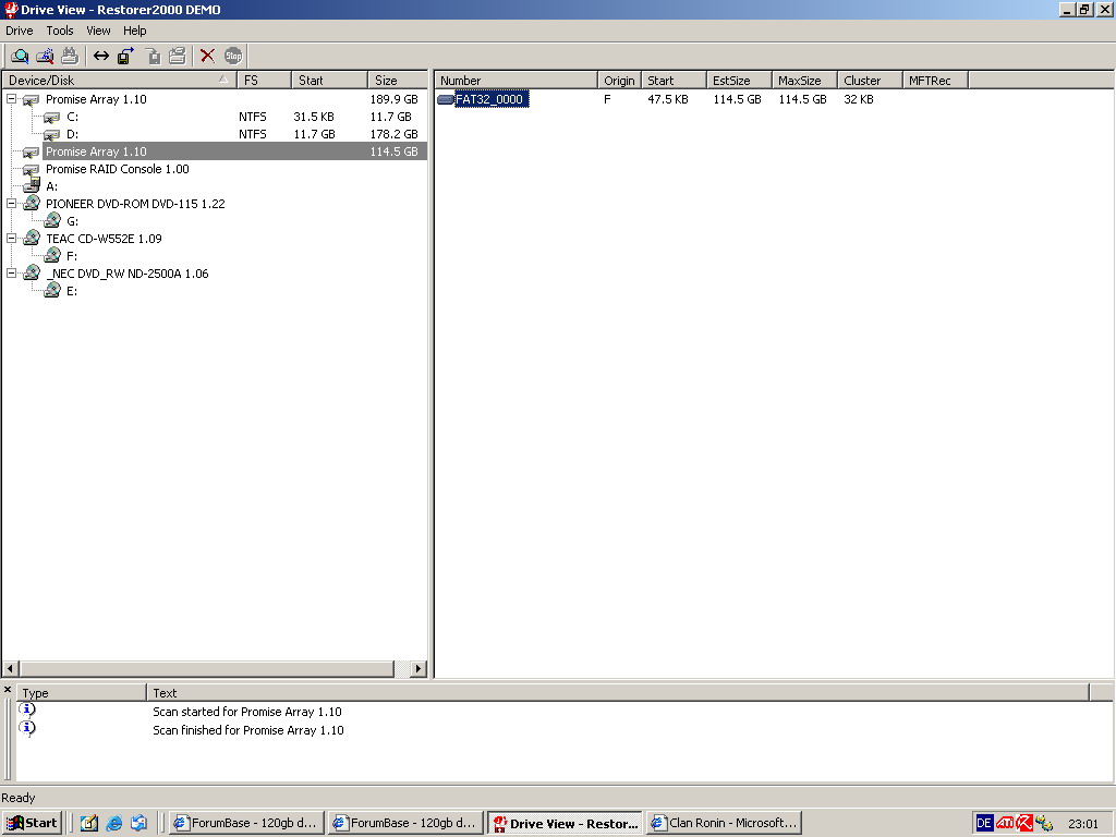

Lade die dazu den Restorer2000 Pro (Shareware kostengünstig 49.99 $ ca. 38 €).
Mache damit einen Festplatten-Scan in der Testversion.
https://www.computerbase.de/forum/threads/faq-datenrettung-testdisk-anleitung.110869/#post-1109338
Wähle dazu die Festplatte aus und gehe oben im Menü auf das dritte Icon mit dem Fernrohr.
Dauert wieder eine Weile.
Teile mir das Ergebnis mit.

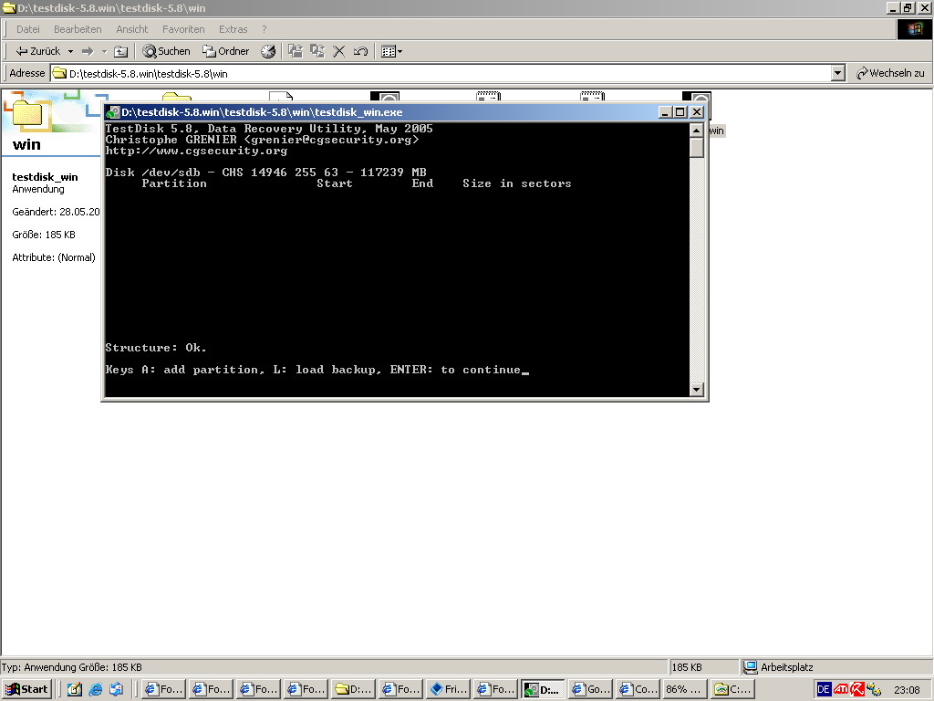

so den scan hab ich nun auch fertig :)
Mache mal einen Doppelklick oben im rechten Fenster auf das Festplattensymbol und untersuche die Partition auf deine Daten.
In der Testversion kannst du Dateien bis 64 KB wiederherstellen und überprüfen.
Viele Grüße
Fiona
