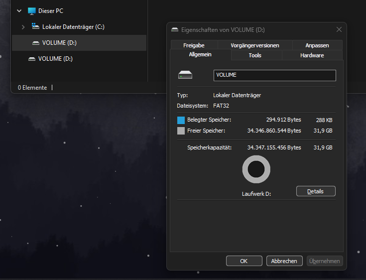

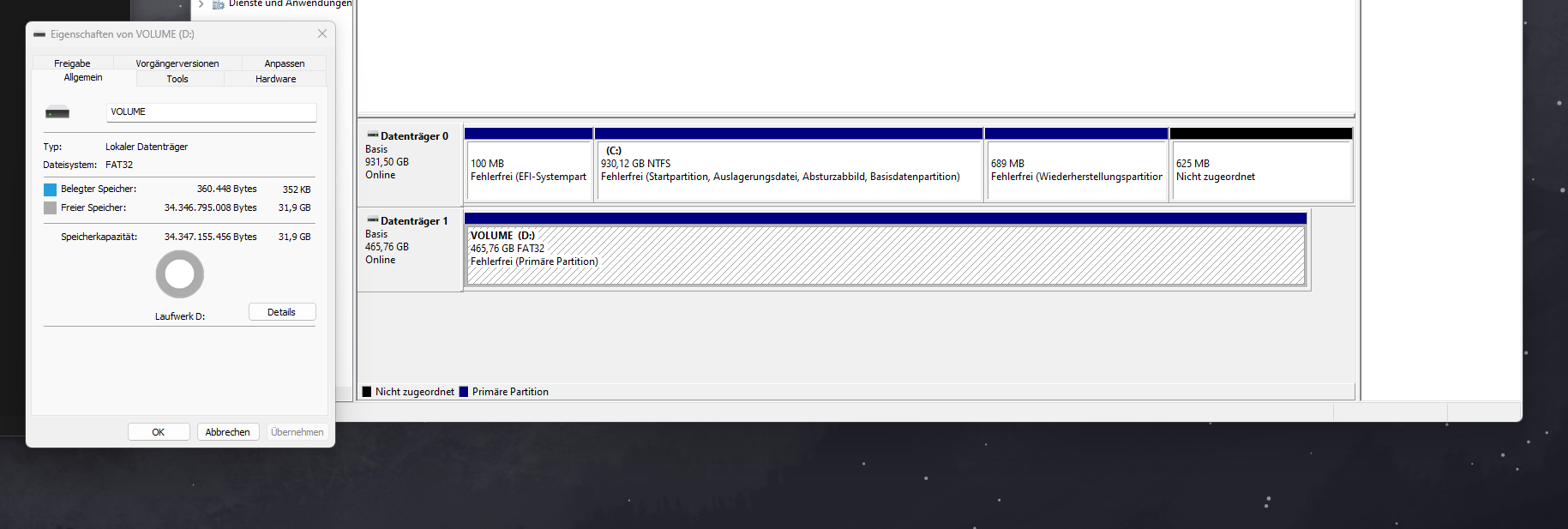

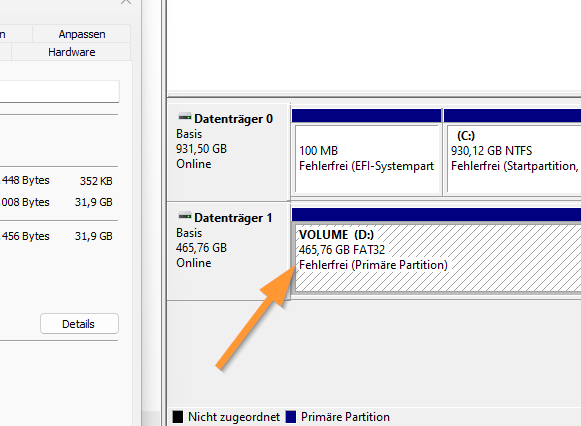

Liebe Community-Mitglieder,
ich wende mich an euch in der Hoffnung auf dringende Hilfe bei einem Problem mit meiner Samsung T5 SSD mit 500 GB Speicher. Diese SSD diente früher als Boot-Festplatte und war in zwei Partitionen aufgeteilt: eine FAT32-Partition mit 33 GB und eine NTFS-Partition mit 433 GB.
Leider hat ein Kollege wichtige Dateien auf der NTFS-Partition abgelegt, und nun kann ich diese Partition nicht mehr finden, wenn ich die Festplatte an meinen Computer anschließe. Weder über die Datenträgerverwaltung noch auf andere Weise kann ich auf die NTFS-Partition zugreifen.
Ich habe bereits zahlreiche Versuche unternommen, verschiedene Tutorials befolgt und sogar Programme wie "EaseUS Data Recovery Wizard" ausprobiert. Obwohl diese Programme die Partition erkennen, verlangen sie für die Wiederherstellung einen Betrag von 60€, den ich im Moment nicht aufbringen kann/will.
Hat jemand von euch eine Idee oder einen Ratschlag, wie ich auf diese wichtigen Daten zugreifen kann? Ich wäre euch unendlich dankbar für jede Unterstützung oder Anleitung, die ihr mir geben könnt.
Vielen Dank im Voraus für eure Hilfe!

Erstelle einen vollständigen Klon des Datenträger und versuche mit testdisk, die Daten, auf dem Klon wiederherzustellen.

Weil die SSD halt "irgendwie" komplett mit FAT32 "ueberpruegelt" wurde.
Frag Deinen Kollegen wie er das gemacht hat.
Und dann hast Du nur eine Partition und noch keine Daten.
Ich kann Dir aus persoenlichen Experimenten versichern, dass nach Verlust der Partitionierung oder Umformatieren (FAT<>NTFS) oder nach Einsatz von Tools zu Wiederherstellung einer Partition die Wahrscheinlichkeit Daten wieder zu haben gegen Null geht. Und wenn etwas gefunden wird sind es meist Dateien oder Fragmente davon ohne urspruengliche Namen/Verzeichnisse. Ist halt so bei SSD.

Ohne zu wissen was der Kollege da wirklich veranstaltet hat ist das Ganze aussichtslos. Da helfen keine Tools.
Die SSD wurde nicht einfach nur formatiert, sondern die bestehenden Partitionen wurden gelöscht und eine neue FAT32 Partition angelegt.
Das passiert nicht aus Versehen...
SSD typisch, wenn da TRIM/Garbage Collection einmal drüber gelaufen ist, was das Betriebsystem in der Regel automatisch im Hintergrund tut,
sind die Daten unrettbar verloren.
Wenn dir selbst 60€ zu viel sind, hat eine professionelle Datenrettung keinen Sinn, da noch deutlich teurer.
Und selbst in dem Fall gilt für SSDs was ich bezüglich TRIM/Garbage Collection geschrieben habe.
Je mehr Tools du ausprobierst bzw. je länger die SSD läuft, desto höher die Wahrscheinlichkeit das die Daten nicht mehr zu retten sind.
Und wenn die MFT der NTFS-Partition nicht vollständig wiederhergestellt werden kann, wirst du sowieso nur Datenmüll retten.

sondern die bestehenden Partitionen gelöscht bzw. eine neue FAT32 Partition angelegt.
Jetzt wo du es sagst.
Also war es Absicht gewesen.
