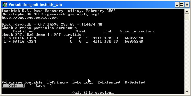

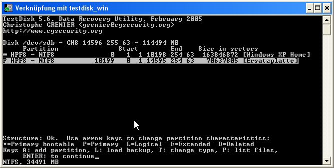

Habe genau getan was du beschrieben hast.und testdisk habe ich noch aktiv,wie auf dem rechten foto,nur zur info ;)
hier die Foto`s :
Markiere auch mal die 2 Partition und setze mal einen Screenshot ob dort eine Meldung unten kommt.
Die erste wird jetzt ordnungsgemäß angezeigt.
Viele Grüße
Fiona

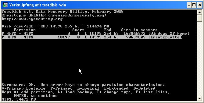

ok,hab ich gemacht,hier der Screenshot :
Edit :
ok,habe die erste part.auf "p" gestellt.weil ich eh mit der 80er boote.Das rechet foto ist das aktuellste.

Auch die zweite wird Ordnungsgemäß angezeigt.
Die erste Partition wird immer noch aktiv angezeigt.
Wenn du möchtest, kannst du die markieren und mit dem Links und Rechtspfeil auf P (nur primär) setzen.
Soweit ich das weiß startest du jetzt ja von deiner 80 GB-Festplatte.

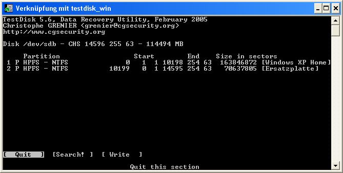

Ansonsten weiter mit Enter bis du zum Bildschirm mit dem Menü [Quit] [Search] [Write] unten kommst.
Gehe dort mit dem Pfeil auf [Write] und bestätige mit Enter und y.
Beende Testdisk jeweils bei [Quit].
Windows neu starten und überprüfen.
Wenn chkdsk kommen sollte, dann breche chkdsk erstmal ab und teile es mit.
Viele Grüße
Fiona

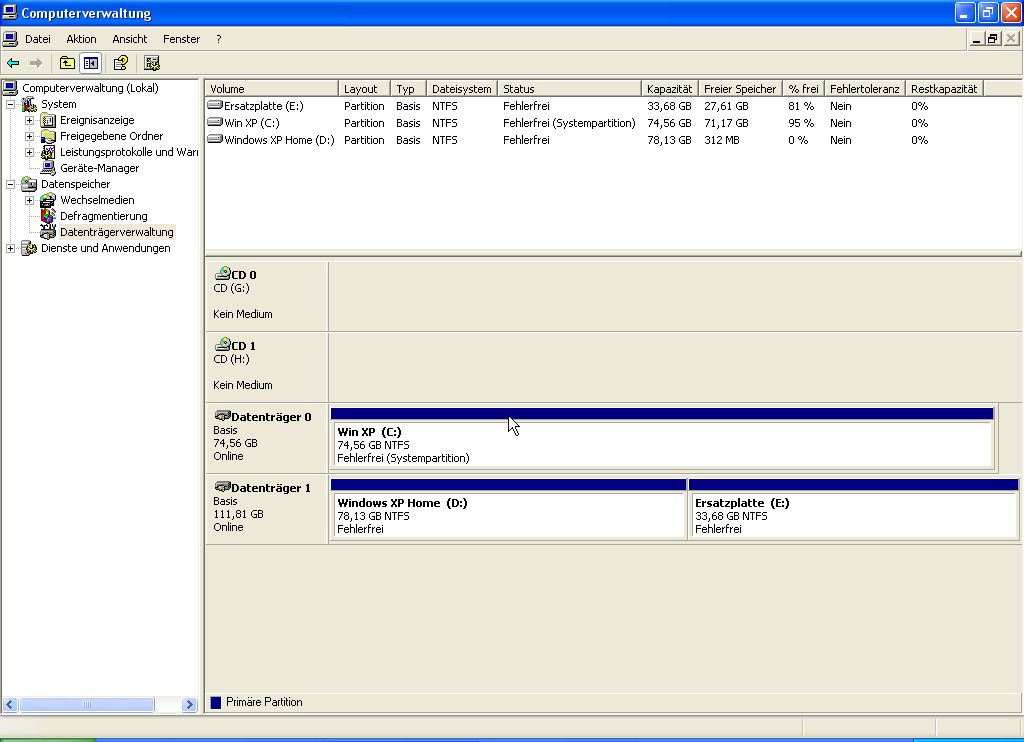

Danke das mit 2 x auf P ist gut.

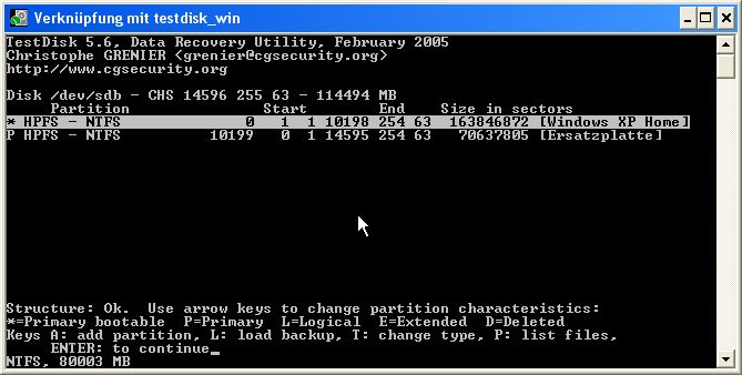

Wenn du möchtest kannst du mir zum prüfen auch nochmal einen Screenshot vom Bildschirm mit dem Menü [Quit] [Search] [Write] setzen ob dort über die Struktur vielleicht was angezeigt wird.
Screenshot 1. vorm speichern
Screenshot 2. nach dem speichern
Screenshot 3. DAS SCHÖNSTE BILD WAS ICH JE AUF MEINEM BILDSCHIRM GESEHEN HABE :daumen:
Foto 4. ....ist für FIONA :)
Ich kann auf alles wieder zugreifen und es ist noch alles da.
Ich bedanke mich recht herzlich bei dir,Fiona.Hast mir sehr geholfen,bist echt eine liebe Person. :)

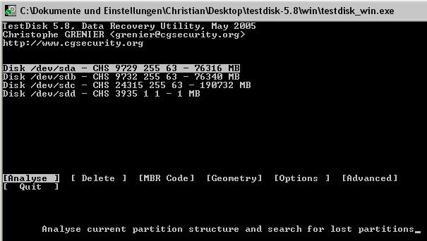

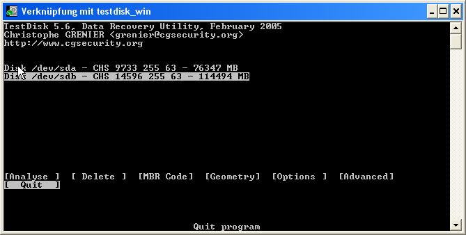

starte nun testdisk und mach Printscreens,
Greez Crowner
21:05
Die ersten Screens sind on:
Bild 1:
(auf der "problem"-HD sind die Partitionen "sdc" und "sdd" hab die grössere Partition genommen (sozusagen laufwerk E: = "sdc" (190732 MB) dann auf "Analyse")
Bild 2:
Da bin ich auf Save gegangen...
Bild 3:
"Enter" (was sonst :))
Bild 4:
"Search" ...
Bild 5:

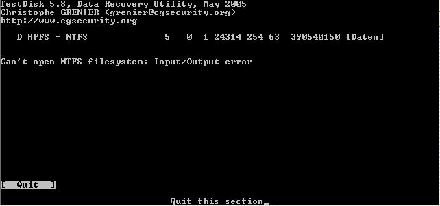

(Zylinder fertig Analysiert...) Nb. Meine Partition hiess ursprünglich mal "Daten" im Arbeitsplatz steht jedoch nur "Lokaler Datenträger".
P.S. Bei bild 5 kann man sehen, dass die Partition auf "D" (= Deleted) ist! Kann (soll) ich die nun auf "P" (Primary) umstellen??? :eek:

Im Moment kann man nicht beurteilen ob das Dateisystem beschädigt ist.
Sieht man aber später.
Ansonsten wird aber das Volumen (Label) bei Daten angezeigt.
Ich werde versuchen dir eine Anleitung zu setzen.
Dazu werde ich versuchen die alte Konfig mit dem Dell Utility erstmal wiederherzustellen.
Dann würden zumindest die Partitionen stimmen.
Starte Testdisk erneut.
Bestätige bei Analyse 2 mal mit Enter.
Markiere die untere Partition.
Setze mir einen Screenshot.
Weitere Anweisung folgt.
Viele Grüße
Fiona

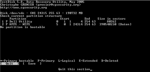

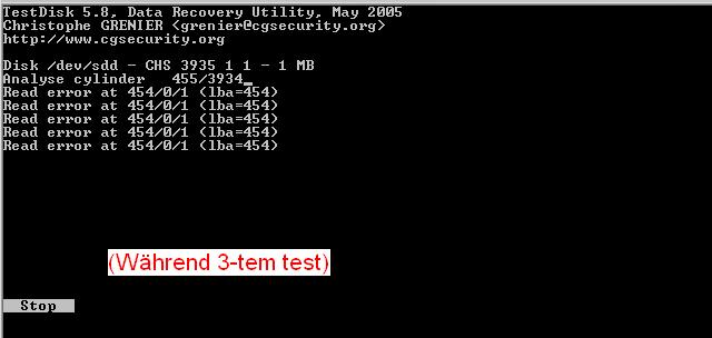

Hmm also mit der "2-ten" partition, meinst du die "kleine"?
Da kommt extrem viel "read error" :(
Hmm, nach dem 2-ten test steht exakt das selbe wenn ich dann auf "continue" gehe steht da: "No partition found or selected for recovery" [Quit!] [Search]
[Edit]
Und noch n Bild (während dem 3-ten test)
Von dieser Partition ist wohl nicht mehr viel zu retten?
Hab auch keine Ahnunt woher die stammt, dachte jedoch, sie sei ev. wichtig und hab sie deshalb nicht gelöscht, sondern nur die Hauptpartition Formatiert und weiterverwendet :)
Übrigens, die HD stammt aus einem Dell PC, der nen Prozessor/Mainboard-schaden hatte...

Dieses ist eine andere Festplatte die ich nicht zuordnen kann.
Ist anscheinend nur 1 MB groß
Ich bin davon ausgegangen, das es nach deiner Aussage die vorletzte Festplatte ist.
Dort hatte ich das Dell Utility gesehen und auch deine Partition Daten.
Auch würde dort die Größe mit 200 GB stimmen.
Wenn es die ist, brauche ich von der den Screenshot.
Viele Grüße
Fiona

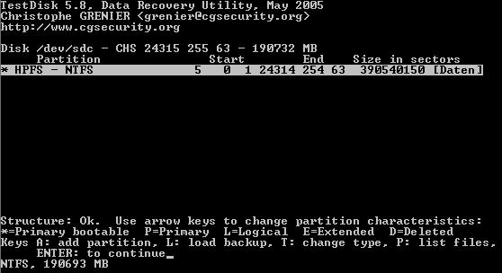

Aha, demfall hab ich dich falsch verstanden :)
Gut gut, also lass ich ma nochma den test laufen.

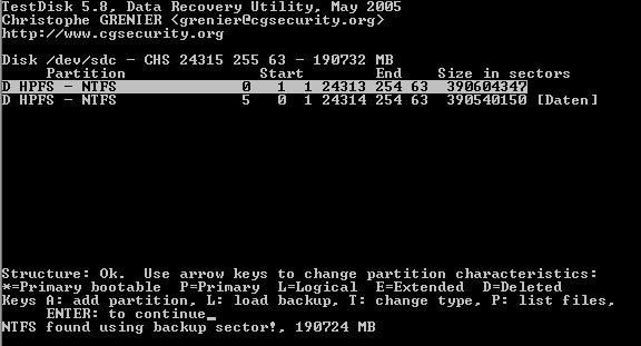

Ööm, also wenn ich Testdisk starte, die zweitunterste partition (die die ich brauche :)) auswähle und bei Analyse 2mal bestätige, sehe ich nur 1 Partition (Bild!)
oder meinst du nochma 2 scanns durchführen und danach die untere auswählen?
(soweit ich das auswendig weiss steht dann folgendes :( Bild!)
Ausser, dass ganz unten nur "NTFS, 190724 MB" steht statt "NTFS found using backup sector!, 190724 MB"

die Info reicht mir,
Wähle die Partition Daten bitte mit dem Pfeil und setze die mit dem Links und Rechtspfeil auf P für primär.
Setze mir dann einen Screenshot.
Viele Grüße
Fiona
