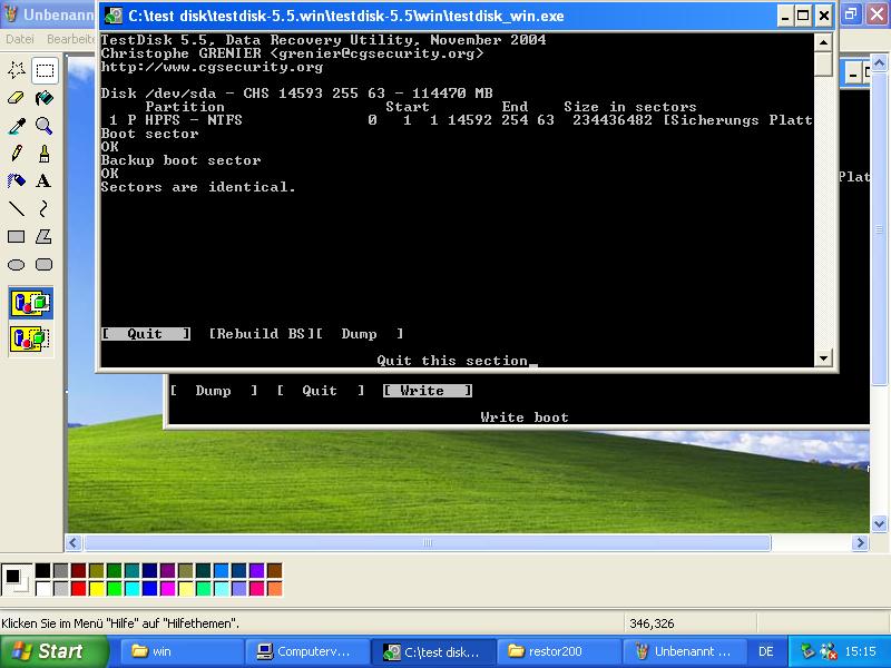

120Gb Sicherungsplatte nicht mehr lesbar
Genau wie erwartet!
Boot sektor
Bad
Backup Boot sector
OK
sectors are not identical
Gehe jetzt auf [Backup BS] und bestätige mit Enter und y.
Setze mir dann einen Screenshot.
Viele Grüße
Fiona
Gut jetzt ist alles auf ok
Bild!
Gehe jetzt auf Quit und nochmal bei Tesdisk zum beenden auf Quit.
Starte dann Windows neu und überprüfe das Ergebniss.
Wenn beim Neustart chkdsk kommen sollte, chkdsk bitte abbrechen.
Teile es bitte mit.
Viele Grüße
Fiona
Reaktionen: cartridge_case

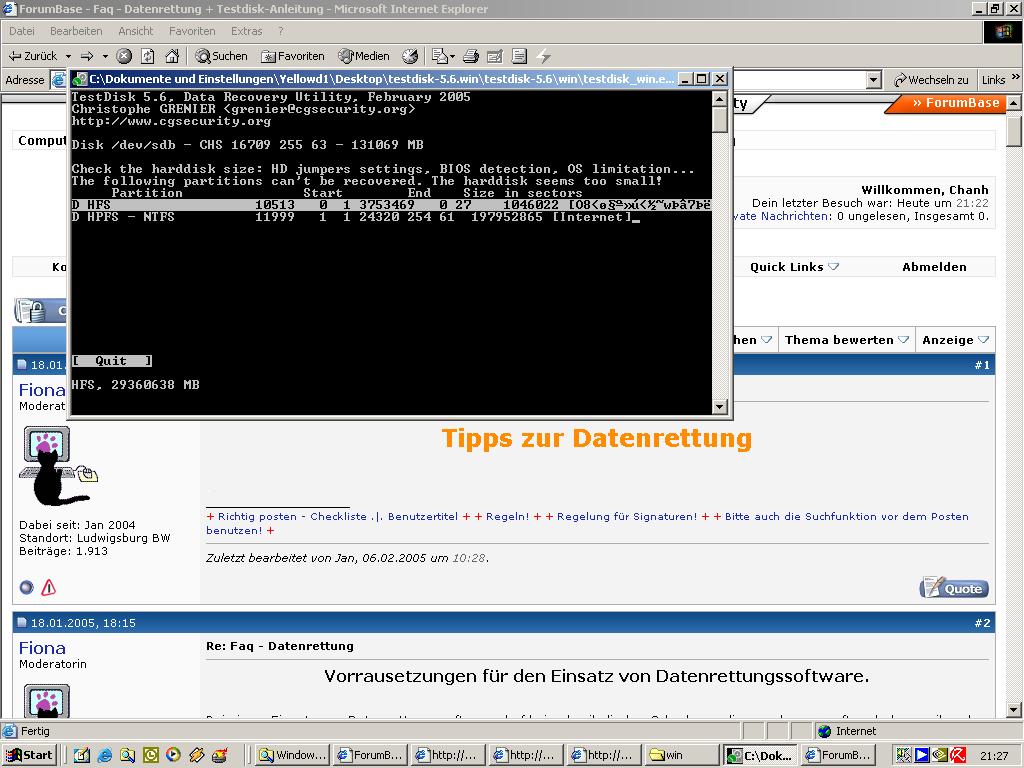

Hallo Fiona!
Wie ich hier auf dem board hier lesen konnte, hast Du schon einigen bereits dabei geholfen, ihr Festplatten mit testdisk zu retten.
Wollte Dich deshalb fragen ob Du mir evtl. auch helfen kannst.

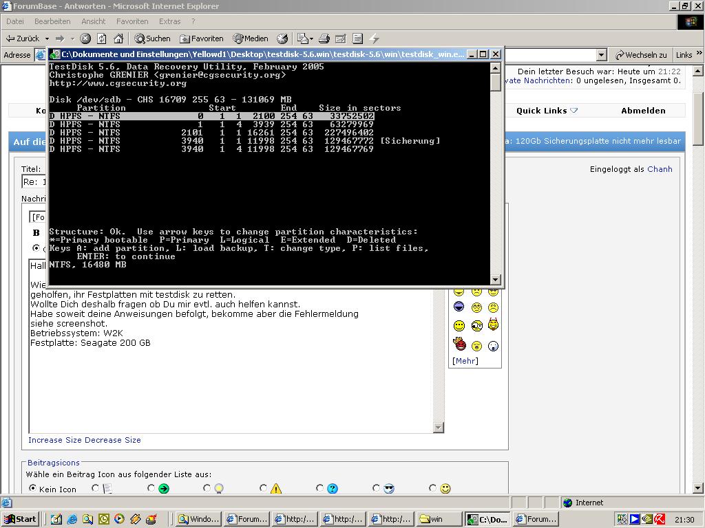

Habe soweit deine Anweisungen befolgt, bekomme aber die Fehlermeldung
siehe screenshot (chanh.jpg).
Betriebssystem: W2K
Festplatte: Seagate 200 GB
Hatte ursprünglich 3 Partitionen drauf gehabt.
Wenn ich das mit quit bestätige kommt das nächste Bild (chanh1.jpg)
Habe jetzt aber noch nicht die gefunden Partitionen auf L gestellt, weil ich nicht weiß,
was dann mit meiner 3. partition passiert, die angeblich größer als die Festplatte ist.
Chanh
Bei dir sieht es nach einem EnableBigLBA-Problem aus.
Bei W2k benötigst du mindestens Servicepack 3 aufwärts.
Servicepack 4 ist aktuell.
Zusätzlich muß der Eintrag EnableBigLBA in der Registrierung gesetzt sein.
Überprüfen kannst du es mit dem dem EnableBigLBA-Tool.
Gibt es hier;
https://www.computerbase.de/forum/threads/hdd-diagnose-recoverytool-sammlung.58108/
Damit kannst du es überprüfen und mit einem Mausklick setzen.
Auch muß dein Motherboard und Bios den lba-Modus unterstützen.
Dieses sollte sofort sichergestellt werden um größeren Datenverlust zu vermeiden.
Oft passiert dabei folgendes;
Windows kann ohne EnableBigLBA nur 137 GB (128 GB binär) verwalten.
Wenn du an die Grenze kommst, kann passieren das wenn Windows die Grenze erreicht hat, wieder vorne bei der Festplatte anfängt zu schreiben.
Damit werden Daten unwiederruflich überschrieben.
Zu deinen Bildern mit Testdisk.
Die Festplatte wird nur mit 131069 MB erkannt.
Es fehlen praktisch die 70 GB.
Es sieht auch so aus, das beim schreiben der MBR und der Bootsektor bei deiner ersten Partition überschrieben wurde.
Wird angezeigt als HFS (Hierarchical File System ist Macintosh spezifisch) und das Volumen der ersten Partition besteht nur aus undefinierbaren Zeichen.
Oftmals bleibt dabei nur Datenmüll überig.
Wie groß der Schaden ist, sollte aber erst überprüft werden.
Die 2 Partition Internet wird aber noch ordnungsgemäß angezeigt.
Nach EnableBigLBA besteht vielleicht die Möglichkeit das auch die 3 Partition angezeigt wird.
Sollte noch getestet werden.
Teile mir bitte den Status von EnableBigLBA mit.
Zur Wiederherstellung der evtl anderen Partitionen lasse dann Testdisk nochmal laufen und setze mir folgende Screenshots;
Starte Testdisk bestätige bei Analyse mit Enter und setze mir einen Screenshot.
Bestätige weiter bis du zum Menü kommst wo unten steht [Quit] [Search] [Write] und gehe mit dem Pfeil auf Search und lasse es laufen.
Nach Search markiere mit dem Pfeil die evtl. erkannten Partitionen.
Setze mir von den markierten Partitionen auch einen Screenshot.
Dieses gibt mir Auskunft über den Zustand der erkannten Partitionen.
Weitere Anweisungen im Betreff Testdisk folgen dann.
Alternativ kannst du auch den Zustand deiner Daten mit Datenrettungssofware überprüfen.
Lade dir dazu von dem oben genannten Link mal Restorer2000.
Mache damit einen vollen Laufwerksscan und überprüfe deine Daten.
Info über Datenrettungssoftware auch hier;
https://www.computerbase.de/forum/threads/faq-datenrettung-testdisk-anleitung.110869/#post-1074675
Viele Grüße
Fiona

Hallo Fiona!
Nachdem ich das mit dem LBA geändert habe, hat testdisk die richtige größe angezeigt.
Habe das ganze dann durchlaufen lassen und es wieder alles da.
Vielen, vielen, vielen Dank für deine Hilfe.
Chanh

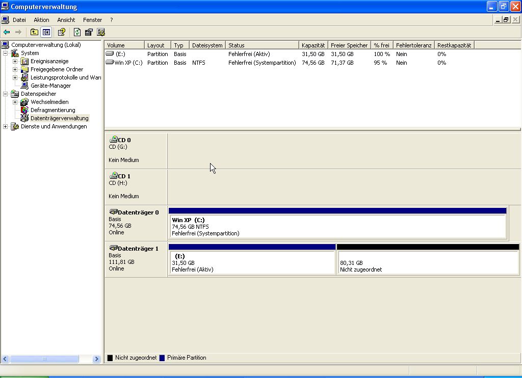

hallo Fiona,
ich bin seid ung.1 min. hier mitglied,und sehe das du dich gut mit testdisk auskennst und schon vielen leuten geholfen hast.Das finde ich auch sehr anständig von dir :)
Aber ich habe in keinem forum über mein Problem gelesen :(
Falls du intresse hast,dich mit meinem Problem zu beschäftigen,dann wäre ich dir dankbar :)
Zu meinem Problem :
hatte nen alten rechner mit xp-home drauf,ASUS P4C800 Deluxe,P4 mit 2,44GHertz,120GB Samsung SD1213N.In 2 Partitionen,jeweils ung.80GB & 40GB.Lief alles einwandfrei.
habe jetzt ein neues Gehäuse,baute alles vorschriftsmässig! ein.Mit einer zusätzlichen Samsung 80Gb SP0802N ein(Formatierte Platte) als Master um dort XP zu install.Ging auch wunderbar :)
Danach baute ich meine alte 120platte zusätzlich wieder ein(mit sehr wichtigen daten drauf!)und setze sie auf Slave(den jumper entsprechend gesetzt)
Jetzt mein Problem:
siehe bild 1
p.s.1: Im bios(neu uptdate)erkennt er ne Slave-platte von 120GB!)
p.s.2: Testdisk habe ich,version 5.6
würde mich freuen wenn mir oder du helfen könnten.
Vielen dank im vorraus
Edit:
auf den ersten blick sieht es aus wie ein kleines problem,wird aber,denke ich, nicht so sein.Weil....die 120GB nicht mal mehr bootet,obwohl noch das "alte" xp drauf ist!! hängt sich immer wieder auf.
Ich muss die Daten wieder herstellen können,irgendwie!Da dort daten drauf sind die ich für meine arbeit brauche
ich hoffe ich bekomme bald ne antwort.dankeschön
//Doppelpost zusammengführt!
Gruß Fiona
Bitte den Editbutton benutzen und nicht ungeduldig werden.
Hier findes alles auf freiwilliger Basis statt und nicht jeder ist 24/7 online im Forum.
Was passiert, wenn du die neue Platte wieder raus nimmst und von der 120er bootest?
Hast du schon mal versuch, mit Knoppix *klick* auf den "nicht zugeordneten" Bereich zu zu greifen?
Die Datenträgerverwaltung zeigt die 120 GB Festplatte nur als aktiv an.
Um in der jetzigen Konfiguration zu booten müßtest du die auf nicht aktiv setzen und deine boot.ini bearbeiten.
Auch eine Möglichkeit wäre von der Wiederherstellungskonsole mit bootcfg /a die Windows-Installation auf deiner Sytempartition in der boot.ini zum Start-Menü mit zufügen.
Hattest du auch schon versucht die alleine als primary master wieder zurückzusetzen und alleine laufen zu lassen?
Dieses Problem kann man auch später anschauen.
Erstmal weiter mit Diagnose und Testdisk.
Benötige Screenshots.
Gehe auf Save und sichere mal die Konfig mit Enter.
Setze mir danach auch einen Screenshot.
Bestätige weiter bis du zum Menü kommst wo unten steht [Quit] [Search] [Write] (setze mir einen Screenshot und gehe mit dem Pfeil auf Search und lasse es laufen.
Danach auch einen Screenshot.
Weitere Anweisungen folgen dann.
Ich gebe meistens die volle Prozedur an.
Da es aber Ferndiagnose ist, dauert es ein wenig länger, ist aber sicherer.
Viele Grüße
Fiona
