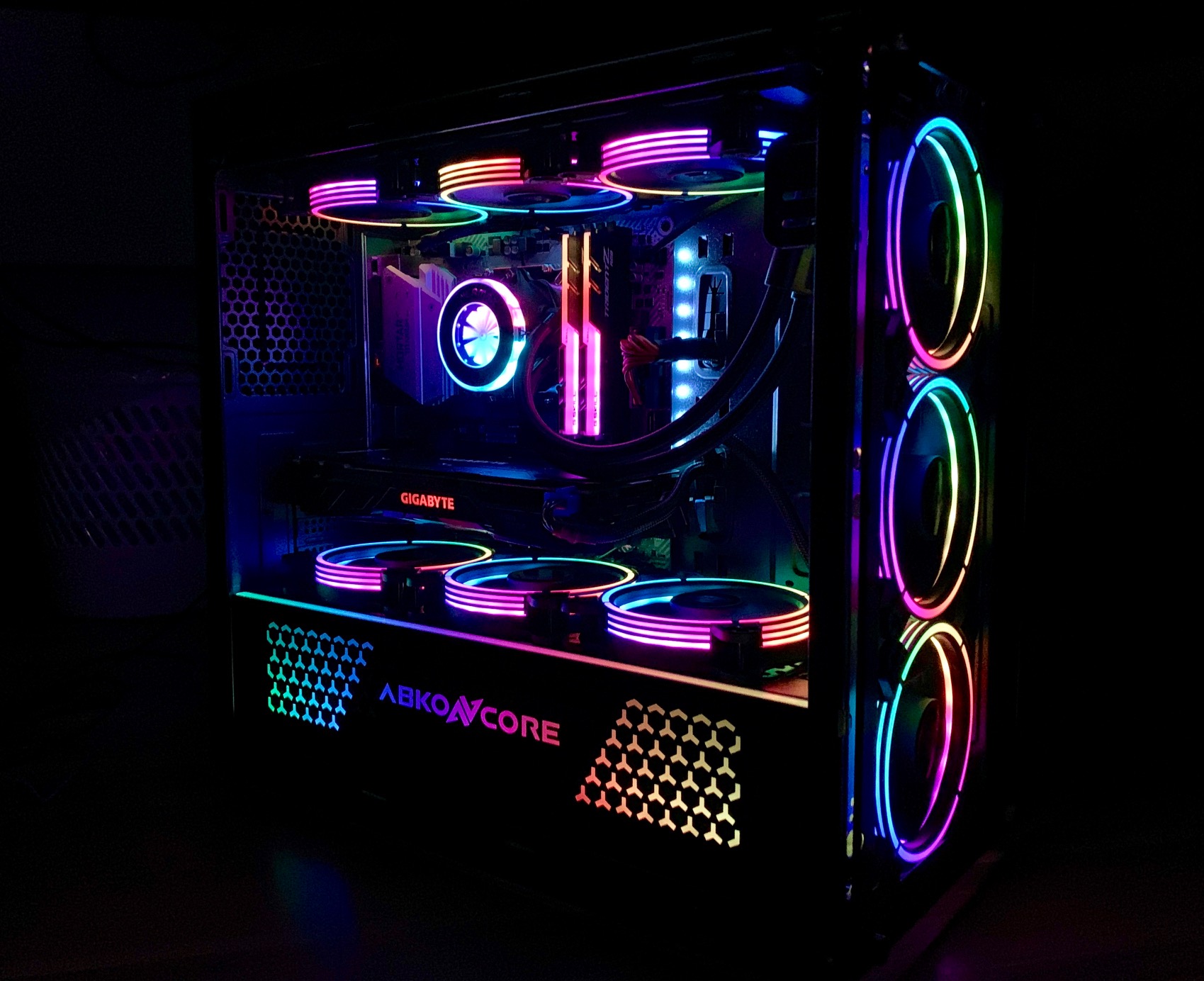

@Tobi-S. , am besten mal ein Bild vom Case machen, vielleicht kommt man ja noch auf andere Ideen, die Lüfter schön anzuordnen.

Sorry, habe mich falsch ausgedrückt, meinte von dem System, das du für deine Freundin aufgebaut hast.
Du hast dich schon richtig ausgedrückt. :-) Das ist das System.
Meins leuchtet nicht und hat auch kein Fenster. ;-)
Edit: die vorderen 3 Lüfter sind intake, die oberen drei Lüfter sind outtake (durch den Radiator)
und die unteren sind aus optischen Gründen so montiert das sie in das PSU cover blasen (min Drehzahl von ~500U/min).
Was aber scheinbar zu einem Hitzestau bei der GPU führt. Deswegen suche ich eine Möglichkeit die drei los zu werden bzw so zu montieren das sie Luft aus dem PSU cover saugen und nicht gegen den Airflow arbeiten.

@Tobi-S. Ah.. im Moment saugen sie von der Grafikkarte und pusten nach unten ?
Leider ist auf GH keiner gelistet bzw. sieht danach aus.. also entweder so lassen und hoffen, dass die Temps ok sind oder nen ganz schwarzen verbauen und da Auskleber usw. wegmachen/mit Edding schwärzen
Jap, im Moment sind sie wegen der Optik so montiert. Am Foto kann man es etwas sehen.
So arbeiten sie halt leider gegen den Airflow. Ich hab gedacht das könnte wegen der geringen Drehzahl von 500U/min etwas besser ausfallen. Aber leider ist das nicht so prikelnd...

EDIT: Habe jetzzt das Foto gesehen, die 3 unteren Lüfter saugen die Frischluft weg, hatte gerade einen ähnlichen Fall gehabt.
Empfehlung: die 3 unteren Lüfter ganz entfernen.

Auf deinem Bild sieht es für mich irgendwie so aus, als würden die Lüfter in der Front sehr nah an der Scheibe sitzten, ich gehe davon, dass es täuscht, aber prüf mal den Airflow hier.

Ja, das werde ich mal versuchen wie sich dann die Temperatur ändert. Kann die drei ja einfach mal abschalten.
Ja Grafikkarte läuft ins TempLimit. (82°C GTX1080)
Von unten an die PSU Abdeckung geht nicht, da ist das PSU im Weg. ;-)
Die sind ca. 20mm weg von der Glasscheibe und die Scheibe hat runderhum 10mm "Luft".

Ja, aber ich glaube es sieht scheiße aus, wenn ein Lüfter unten ist und die anderen oben.
Ich werd verschiedene Sachen testen.
Zum einen mal die drei Lüfter abschalten und sehen wie es dann ist. Und zum anderen die Lüfter mal umdrehen.
Außerdem kommt die Tage eine 2080TI rein. Mal sehen wie warm die wird.
Danke für die Anregung mit der Abdeckung. Das lass ich mir mal durch den Kopf gehen. Aber wie gesagt zuvor kommt noch die technische Seite. :-)
Kurzes Update für alle Helfer.
Ich hab gestern Abend die RTX2080TI eingebaut. Die Karte läuft trotz höherer Abwärme bei weitem besser im System. Temperaturen nach ca. 30min 74-76°C.
Werde das System so laufen lassen.

Ja, die Temps sind in Ordnung. Leistung auch. Ich lasse es so laufen.
Ansonsten wäre meine nächste Idee gewesen, das ich eine negative Lüfterkurve erstelle. Das die Lüfter also laufen und ab einer CPU-Temperatur von 60°C stehen bleiben. Die RGB Beleuchtung ist separtat und wäre davon nicht betroffen.
Aber ist wie gesagt hinfällig. Der Kühler/die Lüfter der RTX machen das um einiges besser.
