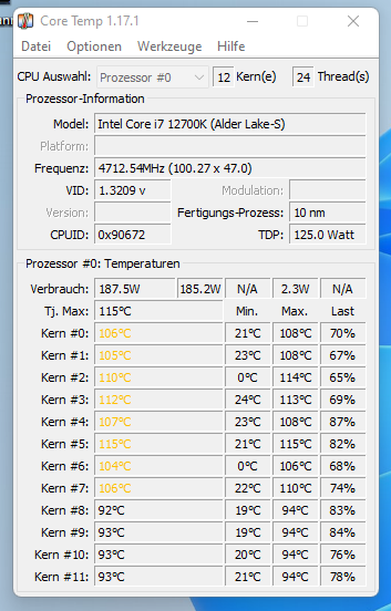

Ich habe heute meinen I7 12700k das erste Mal so richtig arbeiten lassen. Stundenlanges Video Encoding welches nach wie vor läuft. Sprich alle Kerne sind in Benutzung. Im Idle habe ich Temperaturen um die 20 Grad. Unter Last komme ich jetzt allerdings auf ca 102 Grad im Durchschnitt. In den Spitzen bis zu 115. Das scheint mir deutlich zu hoch zu sein. Ausgelesen wird das ganze mit dem Tool "Psensor" (Ich bin Linux User). Habt Ihr vielleicht irgendwelche Ideen woran das liegen könnte?

Wow so viele Antworten innerhalb kürzester Zeit. Erstmal Vielen Dank dafür.
Also die Wasserkühlung ist mit der Kunststoff Backplate befestigt und es wurde die beiliegende Wärmeleitpaste verwendet. Ich habe mir mal ein Windows 11 installiert und da dann auch das selbe Programm wie unter Linux zum encoden benutzt und dort verhält es sich ähnlich. Im Anhang mal ein Screenshot von den Temps. So wie es aussieht werde ich mir die Metall Backplate bestellen und schauen ob das Abhilfe schafft. Temps.png
