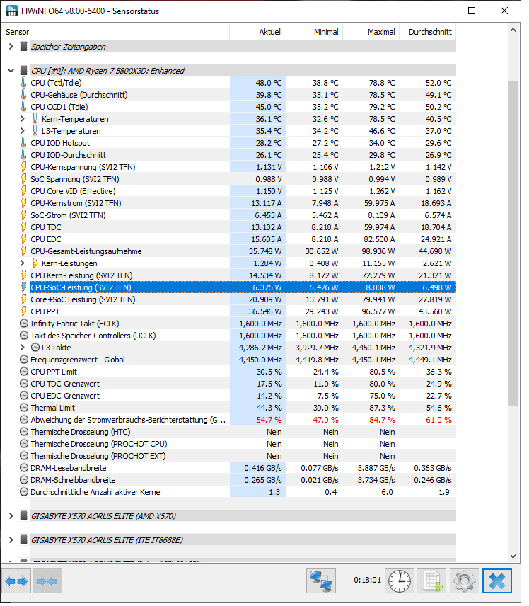

Moin zusammen, ich habe von einer 3900XT auf eine 5800X3D gewechselt. BIOS-Version ist die F39 und CMOS ist auch gelöscht worden. XMP ist aktiv und die Lüfterkurven habe ich auf PWM gestellt. Ansonsten habe ich im BIOS keine weiteren Einstellungen vorgenommen. Mit PBO2 Tuner habe ich alle Kerne auf -30 gestellt.
Bei Cinebench R23 komme ich bei Multi Core auf 10331 Punkte und bei Single Core auf 1407.
Bei CPU-Z Bench 17.01.64 komme ich Multi auf 4631 und Single auf 586.
Beim Vergleichen im Internet ist mir aufgefallen, dass mein Multiscore deutlich unter dem liegt, was zu erwarten ist. Und das ist nun mein Problem.
Die Temperaturen sehen auch okay aus. Beim Dauer-Test mit Cinebench R23 sind es maximal 78°C.
Das System läuft stabil und alles lässt sich ohne Probleme nutzen. CPU-Kühler demontiert und die Wärmeleitpaste neu aufgetragen. Keine Änderung. Bei PBO2 habe ich mehrere Einstellungen ausprobiert, aber alles ohne Erfolg. Bei den BIOS-Einstellungen bin ich mir unsicher, ob ich dort etwas einstellen sollte.

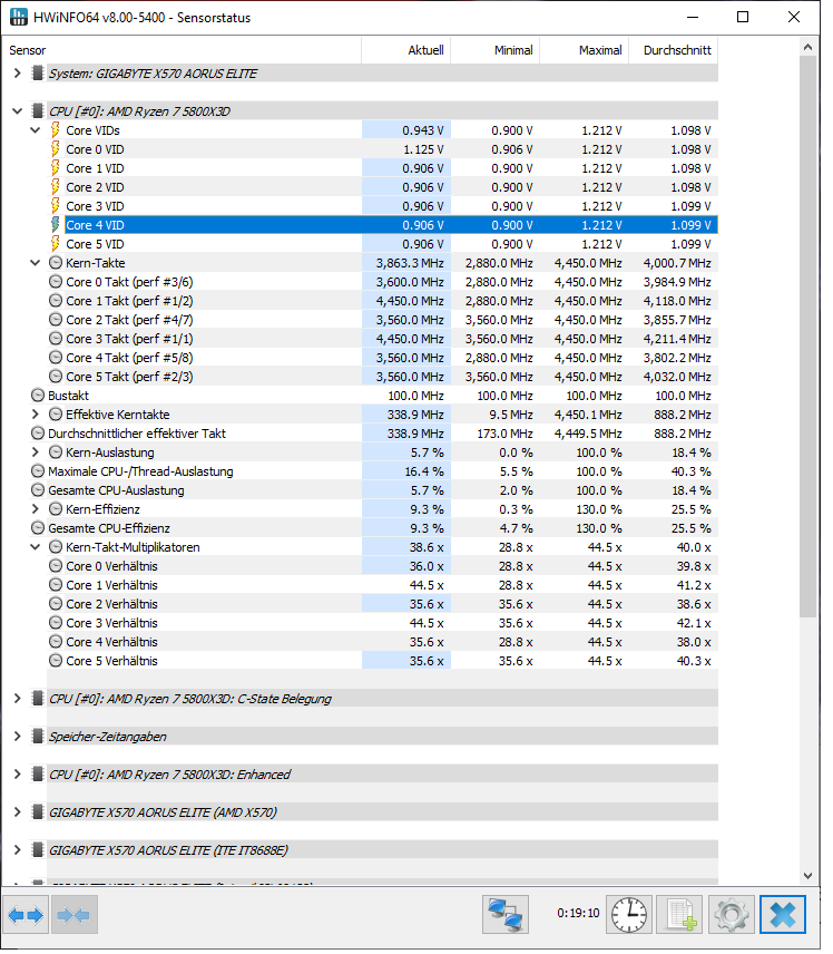

Ich seh da nur 6 statt 8 Kerne.
Reaktionen: Felix#, The_Lutzifer, sethdiabolos und 19 andere

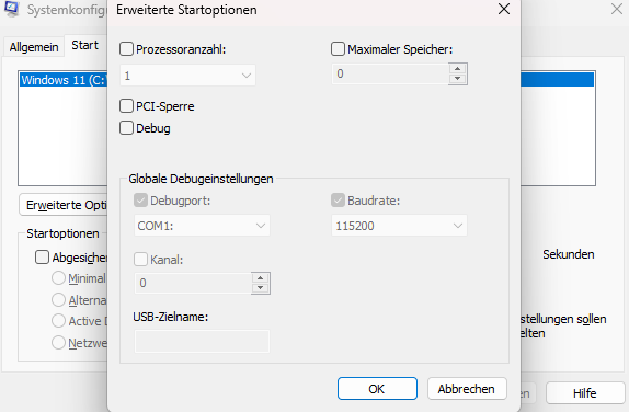

Ruf mal msconfig - Start - Erweiterte Optionen auf
Sollte so aussehen:
Reaktionen: The_Lutzifer, cutterslade1234, qiller und 4 andere

Das nur 6 Kerne angezeigt werden ist mir gar nicht aufgefallen.
Sollte so aussehen:
Jetzt sind es 8 Kern. Da war ich vor lauter Bäumen im Wald wohl blind. Und der Score liegt jetzt bei 13500 Punkte. Danke für die schnelle Hilfe!
