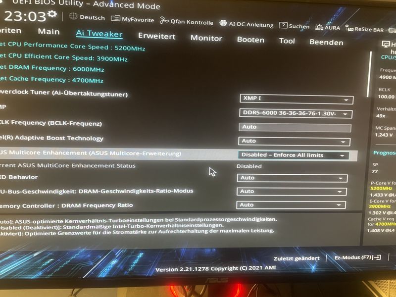

Wenn du bei den Asus Boards XMP aktivierst kommt danach (so war das jedenfalls bisher) die Frage ob du das gute "Multicore Enhancement" aktivieren willst... da klicken dann die meisten einfach auf Ja.
Dahinter versteckt sich aber ein Auto OC von Asus was dir dann eben die Powerlimits nach der Monduhr stellt...
Daher am besten Default laden, XMP aktivieren und sonst nichts.
Reaktionen: Leon_FR

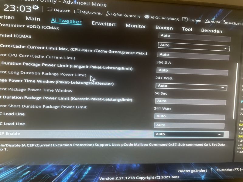

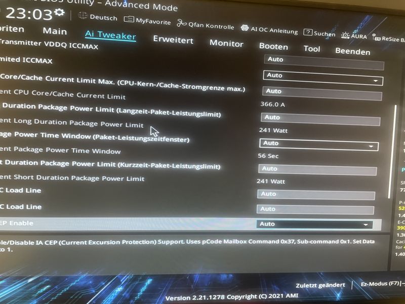

Ich verstehe es einfach nicht, habe das ganze BIOS auf Werkseinstellung nur XMP Profil 1 gesetzt aber auf dieser Short und Long steht beides auf 241Watt. Ich weis nicht wie ich das wieder auf Standard bekommen soll. Habe auch wie im Video gezeigt "Enforce all limits" eingestellt.
Die 241W sind der Standard! =)
Das ist absolut korrekt so, da musst Du nichts dran ändern. Die 241 benötigt die CPU für den korrekten Boost.
Reaktionen: Leon_FR
das heisst so lassen nicht mehr anfassen wenn man keine ahnung hat ? :D Ich danke euch wirklich !

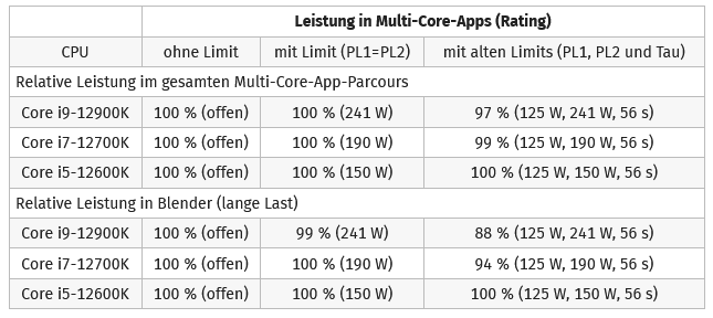

Das Problem bei Intel ist doch, dass es "den Standard" nicht mehr gibt. Bei Alder Lake wird das noch mehr als zuvor verwässert. Im Prinzip gibt es drei "Standard-Betriebsmodi":
  • "Interne Spec": PL1=125W, PL2=241W, Tau=56s (aus der Intel-internen technischen Doku)
  • "Marketing-Spec": PL1=PL2=241W, Tau=56s (aus der typischen Praxis, Tau ist hier wirkungslos)
  • "unlimitiert": PL1=Pl2=4096W, Tau egal (ergibt dann bis zu etwa 300W bei Volllast)
Die ComputerBase hat sogar alle drei getestet:
Screenshot 2021-12-31 at 04-59-54 Intel Core i9-12900K, i7-12700K i5-12600K im Test Die neue T...png
Da sieht man sehr schön, dass "unlimitiert" wirklich nur in ganz extremen Fällen überhaupt einen minimalen Unterschied bei der Performance ergibt. Der Unterschied beim Verbrauch ist allerdings sehr real, ein Dark Rock Pro 4 mit seiner Spezifikation von bis zu 250W wäre damit auf Dauer überfordert. Die Limits der "Marketig-Spec" sind also immer empfehlenswert.
Man sieht aber auch, dass selbst die Limits der "internen Spec" noch zu eher geringen Leistungsunterschieden führen (97%, oben rechts), wenn man das gesamte Rating betrachtet. In Anwendungen mit permanenter Dauer-Volllast (wie Blender) bietet der 12900K mit 241W gegenüber 125W noch +12,5% Performance, für +92,8% Stromverbrauch. Ob man das haben will, muss jeder selbst entscheiden.
In Spielen ergeben die höheren Limits sowieso wenig Sinn, wie Igor gezeigt hat. Man kann auch PL1=PL2=125W setzen und wird da kaum einen Unterschied sehen.
