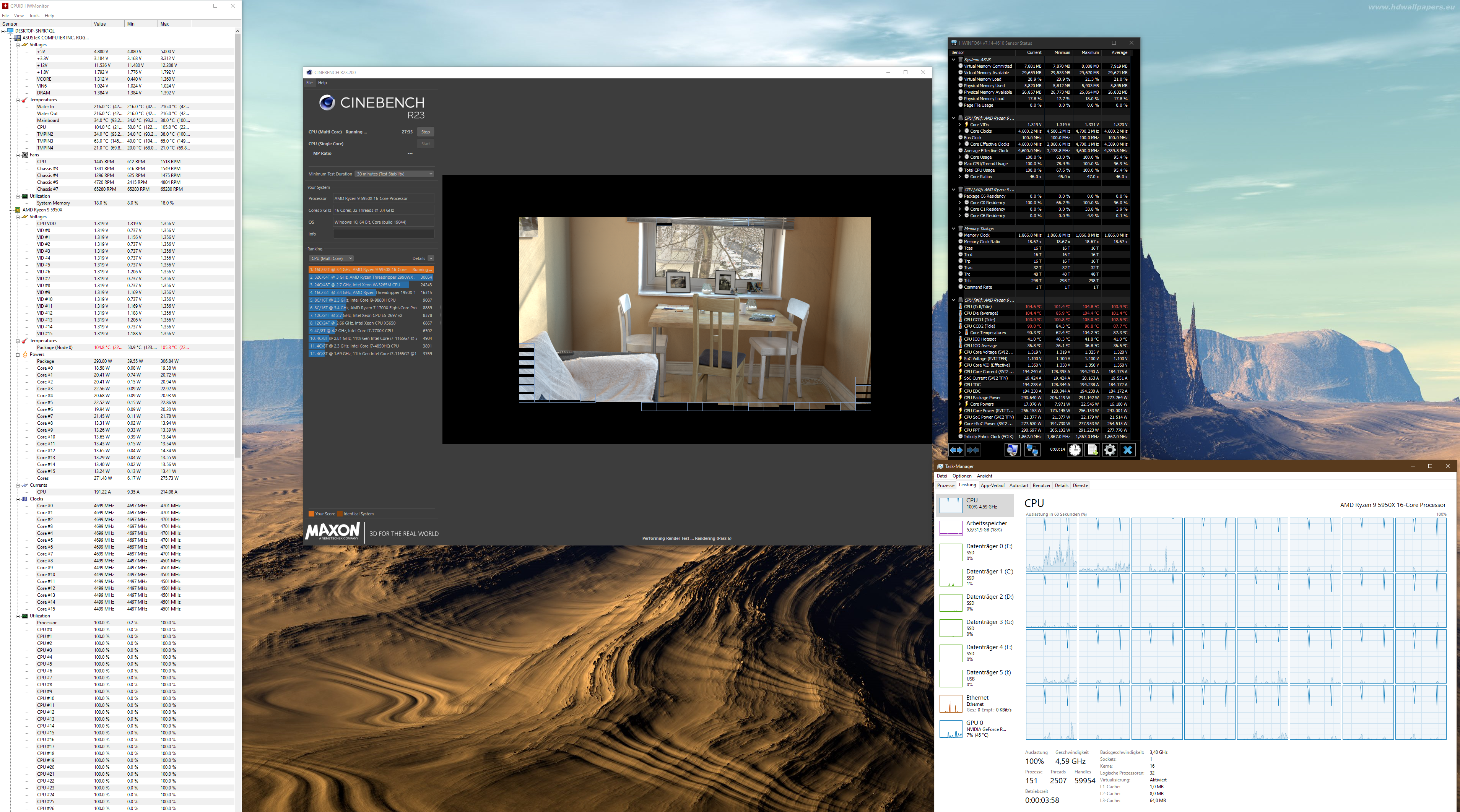

Man vermeidet damit vorallem plötzliche Abstürze zu sehr schlechten Zeitpunkten. Wenn Prime95 max Heat läuft für 30 Minuten, dann isses auch zu 99 % Rockstable für games. Zumindest bei den Coffee Lake konnte man damit ja noch testen. Bei den aktuellsten CPUs kann man so leider nicht mehr auf Stabilität testen. Meinen 5950x bekomme ich schon im Cinebench auf über 100 Grad wenn ich die Brechstange auspacke :king:
Ab so 120 Grad geht der in die Notabschaltung, bei Prime95 max Heat mit nur 16 Threads bekomme ich den mit den Settings innerhalb von einer Sekunde dahin.

Puhh wird ja sehr heiß dein AMD, trotz Aio. Ja bei dir limitiert die Kühlung.
Banger schrieb:
Bei 300W knickt wohl jeder Kühler ein, außer eine richtige Wasserkühlung. Damit meine ich keine AIO.
Ja bei meinem DH15 ist 225 Watt schon an der Grenze und 250Watt absolutes Limit.
Dachte eigentlich die AMD sind sparsamer, aber 32 Threads sind halt auch nochmal mehr.
Ist nee custom wakü mit 420 mm radi, monoblock und dicker ek Pumpe
