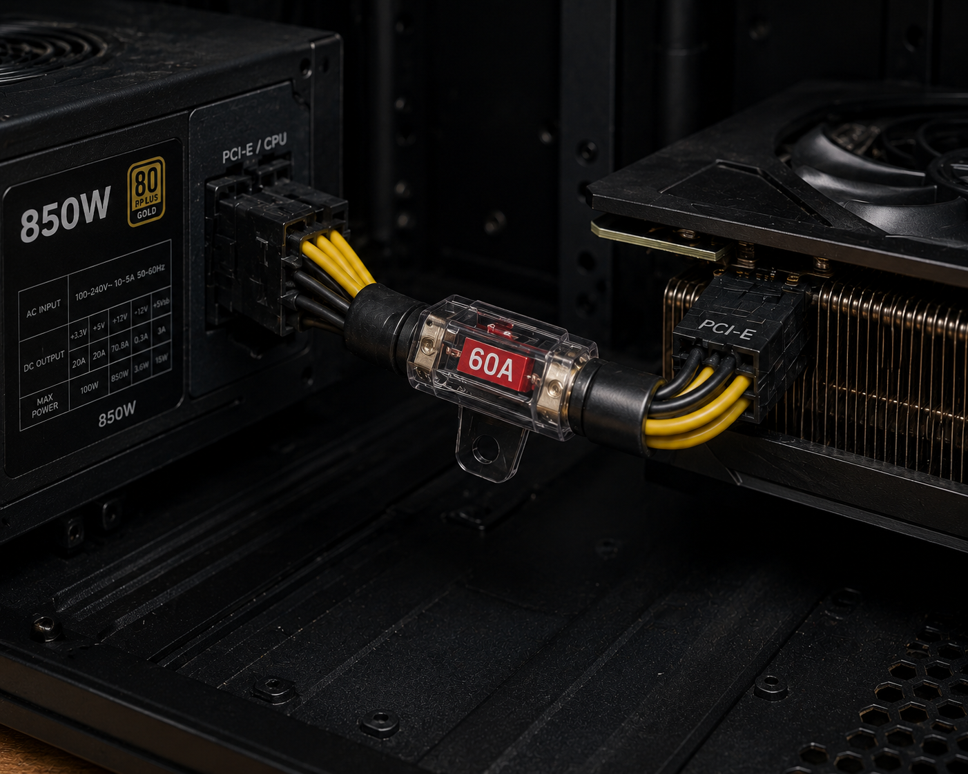

Man könnte es auch einfacher lösen:
Dein Bild zeigt aber keine Lösung. Das Problem ist nie, dass insgesamt zu viel Leistung übertragen werden muss, sondern dass über einzelne Kontakte zu viel läuft. Korrekt wäre entsprechend eine Sicherung pro Ader, nicht eine über alles.
Reaktionen: inge70 und M-X
