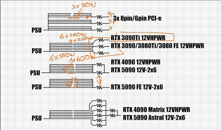

Könnte man beim Board-Design nicht gleich dafür sorgen, dass der Strom gleichmäßig über die Pins verteilt gezogen wird? So wie ich es verstanden habe ist ja genau das das Problem.
Leider kenne ich mich zu wenig mit Elektronik aus, aber ich kann mir nicht vorstellen dass das eine unlösbare Aufgabe ist, ging doch früher irgendwie auch.
Ansonsten macht man halt einen dickeren Stecker dran...ich meine, ein Auto mit CCS2 wird über nur 2 Pins mit bis zu 400kW geladen. Wenn das möglich ist, sollte man ne Grafikkarte ja auch mit 2 viel kleineren Pins versorgen können :D

Der Stecker ist gut, das Board Design nicht. Nvidia hat mit jeder RTX Generation weiter am Design gespart. Das rächt sich halt. Quelle Vielleicht wäre es sinnvoll wenn die EU nach der Standardisierung von USB-C auch mal die Grafikkarten anschaut.

Ja und nein. Der schlechte Kontakt der Pins und daraus resultierende (höhere) Widerstand trägt auch dazu bei. Ich hatte bei meinen Pins eine Disbalance von bis zu 5A und das bei unter 350W, mit Load Balancing wäre das zwar "behoben" worden aber die Disbalance ist ja nicht ohne Grund da.

Dann hast du die unsauberen Steckverbindungen und das Problem der ungleichen Lastverteilung (sowie den möglichen Brandherd) ein paar CM von der GPU weg verlegt.
Die sauberste Lösung wäre eine einzige ausreichend dimensionierte Ader. Das wird aber ein dickes Ding.
der8auer zum Beispiel möchte das bewusst nicht, weil, dass überhaupt eine Disbalance entsteht ist schon ein Problem. Wenn du dann aber gleiche Stromstärke "forcierst" obwohl die Widerstände teils viel zu hoch sind dann treibt das die Temperatur des Steckers noch mehr in die Höhe.
der8auer schrieb:
@Cool Master Ohne Ampinel/WireView ist es ein selbst regelndes System. Pins mit geringem Übergangswiderstand führen einen höheren Strom. Pins mit schlechtem Übergangswiderstand einen geringeren Strom.
Wenn wir über einen schlechten bzw. hohen Übergangswiderstand künstlich einen höheren Strom forcieren, weiß ich einfach nicht was langfristig passieren kann.
Das hat noch keiner in der Masse getestet und wir wissen ja schon wie anfällig der Stecker im Ausgangszustand ist. Bei den Preisen einer 5090 ist mir das einfach zu heikel das in der Masse auszuprobieren.
Möglicherweise führt es nie zu Problemen, aber ich bin aus Unternehmenssicht nicht bereit das Risiko einzugehen.

Rein technisch ist das super einfach zu lösen, hätte man schon vor Generationen so machen können…jede GPU nutzt sogenannte Shunt Widerstände zur Leistungsüberwachung. Man verwendet statt 2-3 dicke Shunts einfach für jeden Pin am Stecker einen separaten. Und schwupp fertig ist die Laube.
