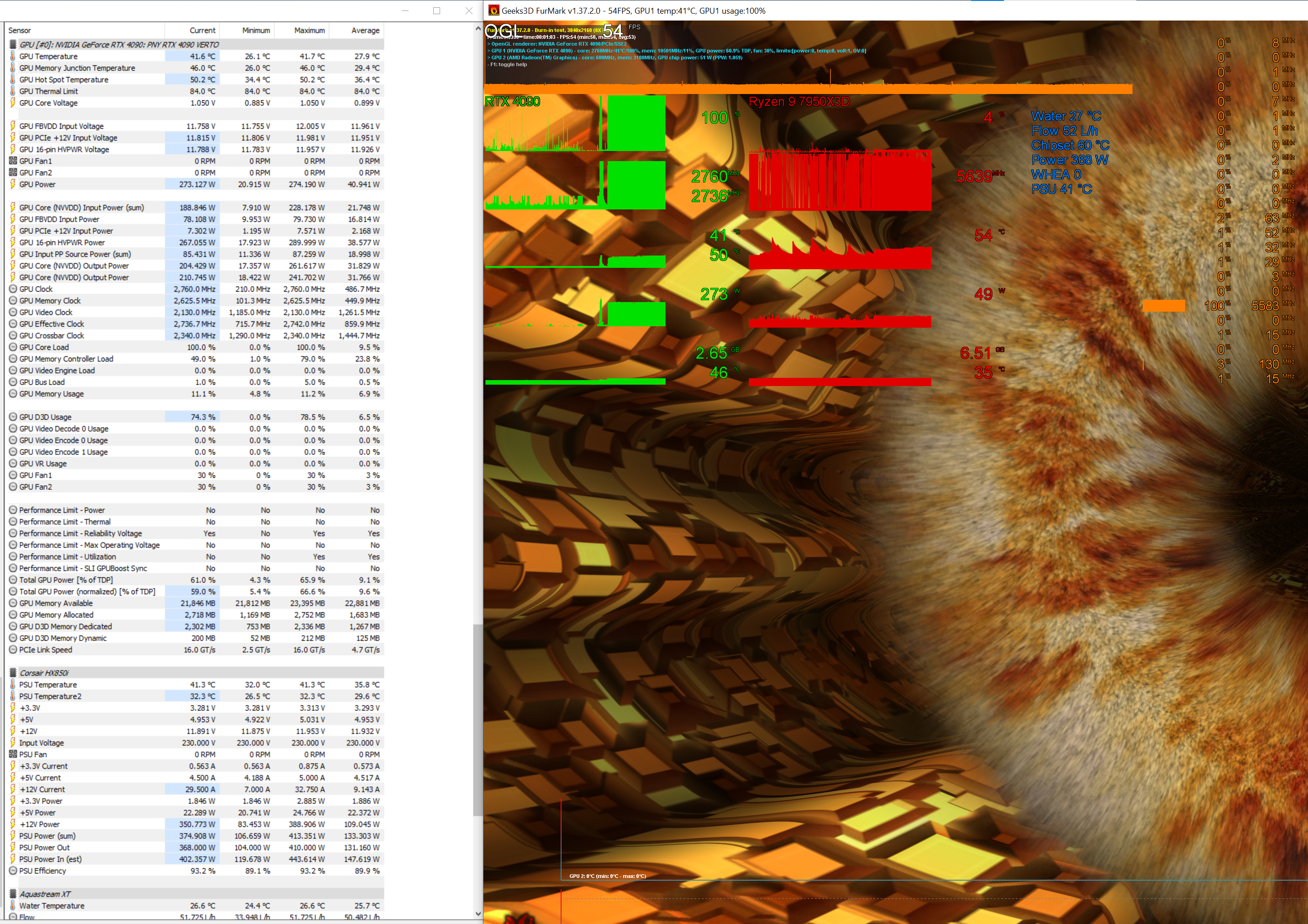

Regonaut schrieb:

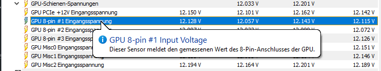

Bei HWiNFO64 v.768 werden die Einzelnen Pin's gemessen.
Wie Schaltet man das an?
Hab V7.68-5300 (Normal, keine Beta) Und da wird nix angezeigt.
Hab ein Update gemacht seit dem ist es aktiviert

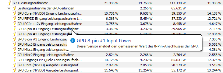

Nochmal zu HWiNFO64
Ich habe die Version
Ich habe ein CabelMod Mod Flex Kabel 3X8Pin zu 12VHPWR
Dazu den Adapter 90 Grad Version B v1.1
In HWiNFO wird als Beschreibung die 8Pin Lane erklärt. :stacheln:
Deshalb habe ich 3 Lanes a 150W MAX angeben. ?!? :cheerlead:
Im Moment ist es immer noch so Angeschlossen, hatte erst vor 2 Wochen den Stecker gezogen.
Es sind keinerlei Schmauch oder Schmelz spuren vorhanden an den Pins...
Läuft seit 11/2023
Komme mir langsam wie ein CabelMod Vertreter vor, da ich nichts negatives Sagen kann und immer wieder daraufhin hinweise. :streiten:
Reaktionen: Slipknot79
Regonaut schrieb:
Nochmal zu HWiNFO64
[IMG]https://www.computerbase.de/forum/attachments/1707149198557-png.1451137/[/IMG]
Die Sensoren dazu werden wohl kaum im Kabel drin sein sondern auf der GPU.
Also währe eher die Frage welche GPU hast du dass dies bei dir angezeigt wird?
PNY 4090 Verto zeigt da nix an. Ist aber auch absolute Billigkarte.
Regonaut schrieb:
Läuft seit 11/23
Ich meinte 11/2022
NVIDIA RTX 3090Ti FE
