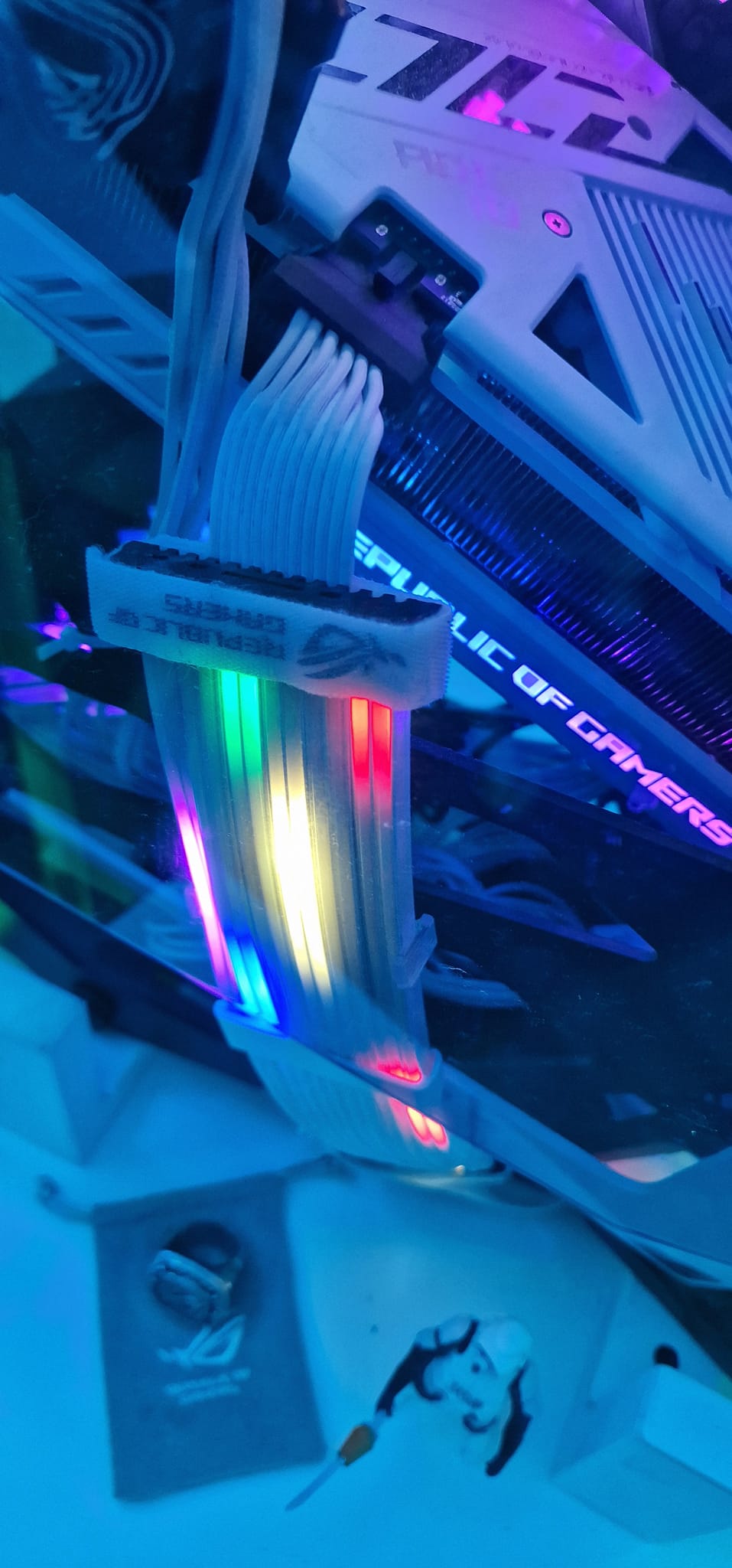

Wenn du den Adapter 1.1 hast und der nicht wackelt, weiterverwenden.E1M1:Hangar schrieb:Mhm ich hab eine 4080 Super im Phanteks P600s, definitiv kein schmales Case.
Option 1:
- der beiliegende 12VHPWR -> 3x 8-Pin Adapter
- funktioniert, ABER drückt bei geschlossener Seite gegen die Grafikkarte, genauer gegen den 12VHPWR Port
Option 2:
- ein BeQuiet 12VHPWR -> 2x VGA PCIe ( netzteilseitig!!! ) Adapter
- der ist dermaßen straff und steif am 12VHPWR Port der Grafikkarte, dass die Seite nicht mehr zu geht
Option 3:
- ein neues Netzteil mit 12VHPWR 2x6 Stecker, was am Ende abermals 170-200€ kostet
Option 4:
- ein Third Party Adapter, der bisher nicht negativ aufgefallen ist
- meine Wahl wäre der Wireview
So toll die Karte ist, so nervig ist die Kabelproblematik gemeinsam mit dem Umstand der nötigen breite bei den Steckern und man möge das alles nicht biegen, drücken, ziehen, drehen usw.!
Was würdest ihr machen? Wireview?

Ich meine damit den Asus eignene simplen 12VHPW -> 3x 8 Pin Adapter.
Der setzt fest, wird aber von der Seitentür nach unten seitlich weggedrückt und presst stramm gegen den Powerport der Grafikkarte.
Läuft, aber eben suboptimal.
Cablemod war eine Option, bis auch das Ding als Problem galt.
Die Frage ist nun, was nutzen. CM 1.1, Wireview, so lassen und hoffen, dass der Druck auf die Kabel nicht zu stark ist...

Hab jetzt das WireView Ding drin. Sitzt genauso wie der v1.1 Adapter von CM bombenfest, auch wenn da nichts klick gemacht hat. Da passt auch kein Haar mehr in die Lücke zwischen Adapter und GPU resp. Kabel, ergo auch perfekter Sitz. War schon bei der v1.0 und der v1.1 von CM so, aber man weiss ja nie. Für meine UV 4080 aber wohl auch völlig unkritisch, mehr als 285W gingen da noch nie durch...
