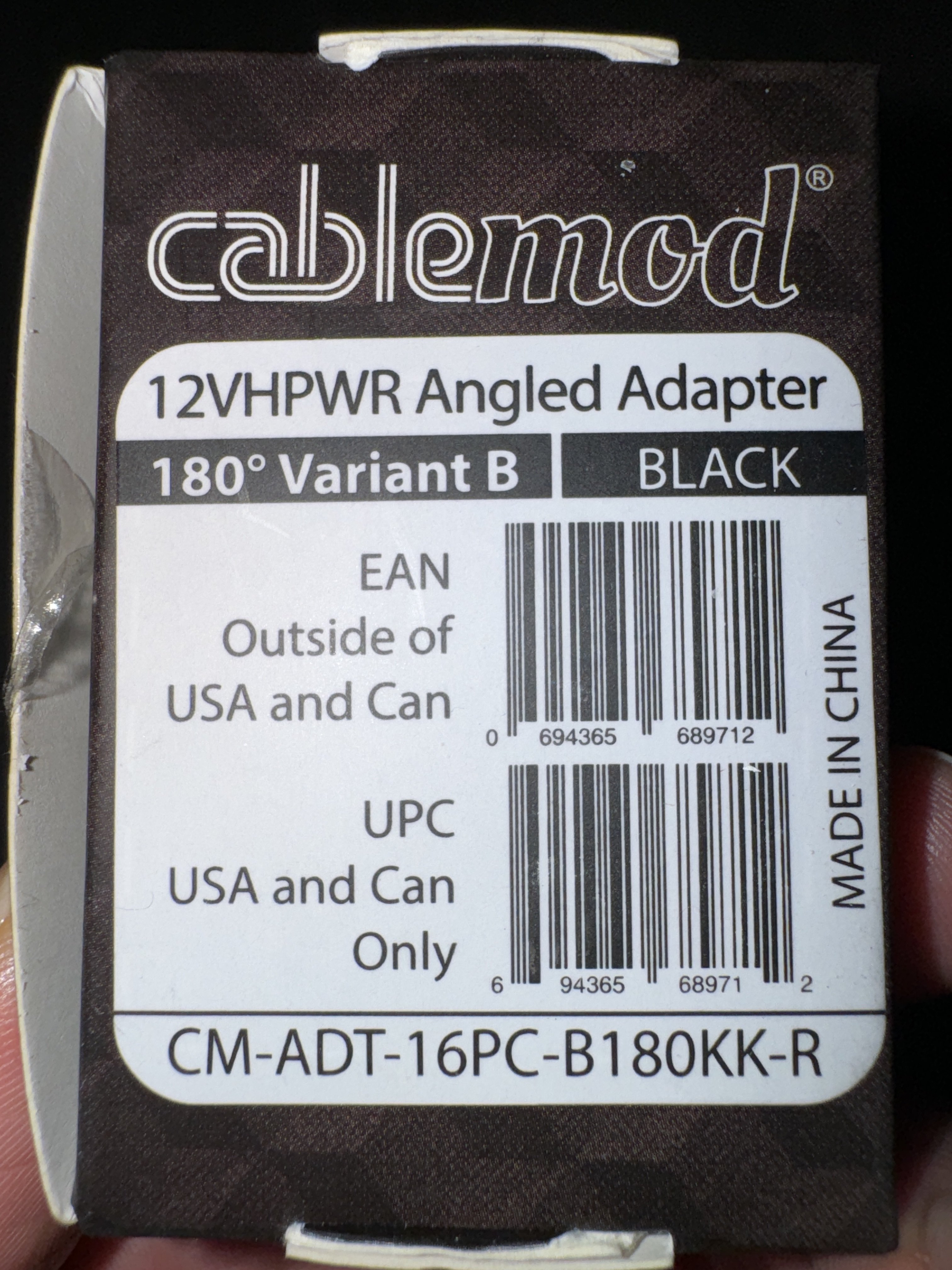

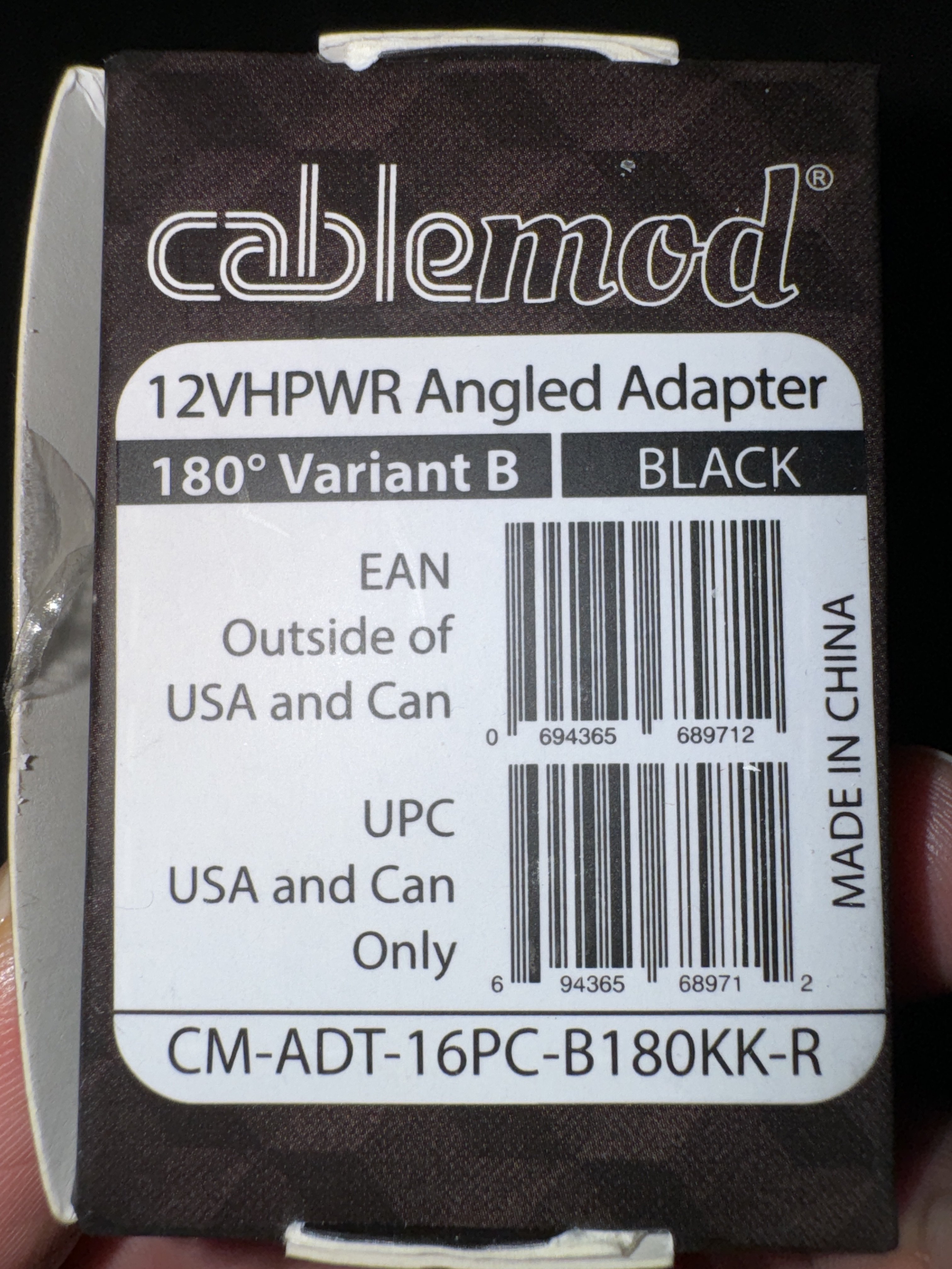

Ich denke mal dieser ist nicht betroffen, oder? Es ist zwar von 180 Grad die Rede, aber Variant B fehlt.
