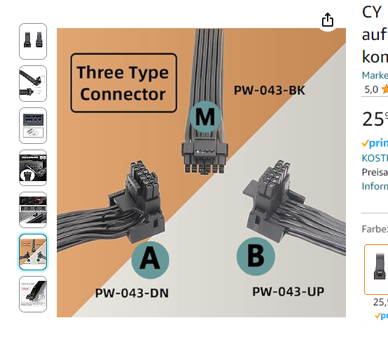

Kannst du mal ein Bild posten? Bitte.Euphoria schrieb:Lasst mal die Kirche im Dorf Leute.
Es sind kaum/keine Probleme mehr bekannt und hier reagiert CableMod vorbildlich, so muss das laufen.
Ich habe selbst ein CableMod Kabel für BeQuiet wegen der Optik bestellt, welches individuell angelegt wurde. Ist zwar nicht günstig, aber sieht um Welten besser aus als das Original.
Ich hatte überlegt diesen oder einen anderen Steckeradapter zu kaufen, da ich mir nicht ganz sicher war ob der, bei der Grafikkarte mitgelieferte Adapter, wegen des Biegeradius in mein Gehäuse passt.
Zum Glück war der Winkeladapter nicht nötig.
Es ist schade das es immer noch Probleme mit dem Teil gibt, da es schon etwas besser aussieht als der andere Adapter.
